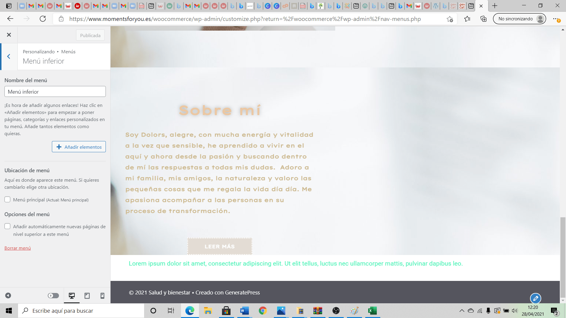

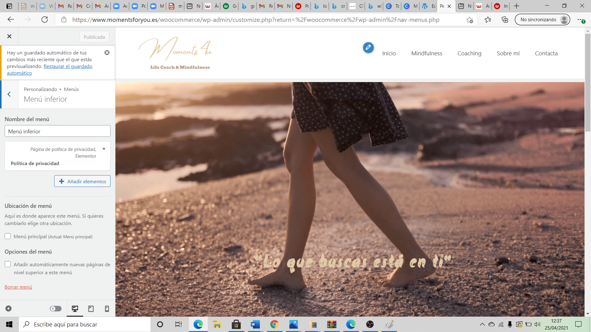

He creado un menú inferior para poner Política de Privacidad y contacto, pero no me aparece la opción de elegir ubicación y por defecto lo coloca en el menú superior..
Os paso pantallazo.
Gracias y saludos.

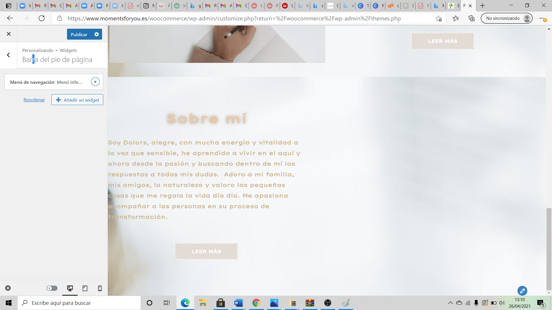

Hola Dolores,

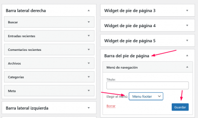

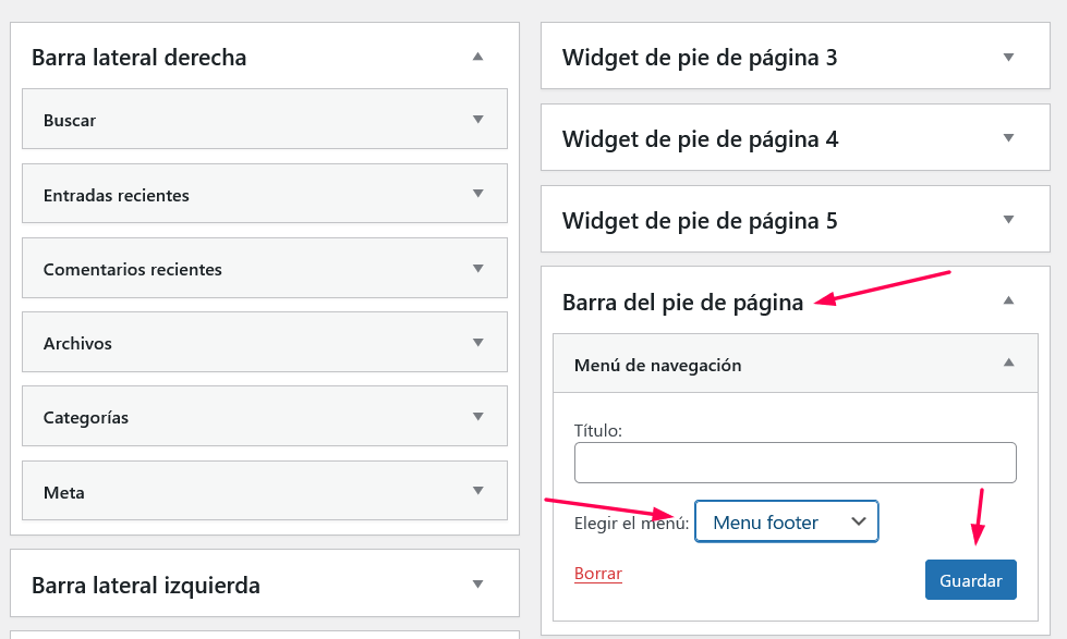

Para añadir un menú en generatepress debes añadir el widget menu en la sección de barra de pie de pagina, ten en cuenta que si tienes  los atributos de la pagina asignada como ancho completo de Elementor estas opciones no se mostraran
Screenshot

Creo que he conseguido que aparezca en el pie de página, pero no se vé, es posible que sea porque el color de la letra es blanco y el fondo es blanco? Si es así, cómo puedo cambiar el color?
Muchas gracias por anticipado Karen.

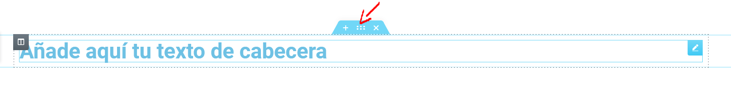

Hola Dolores,
En este caso no logro visualizarlo, es posible que la columna que tengas asignada con Elementor se superponga sobre el pie de pagina, verifica si tienes los margenes con valores menores en la pestaña avanzado
Screenshot
imagen
De igual forma comprueba que los atributos de la pagina no estén como ancho completo y verifica si al modificarlos esto se muestra, si es posible envíanos un capture como ves el footer de esta forma podemos verifica con mayor detalle

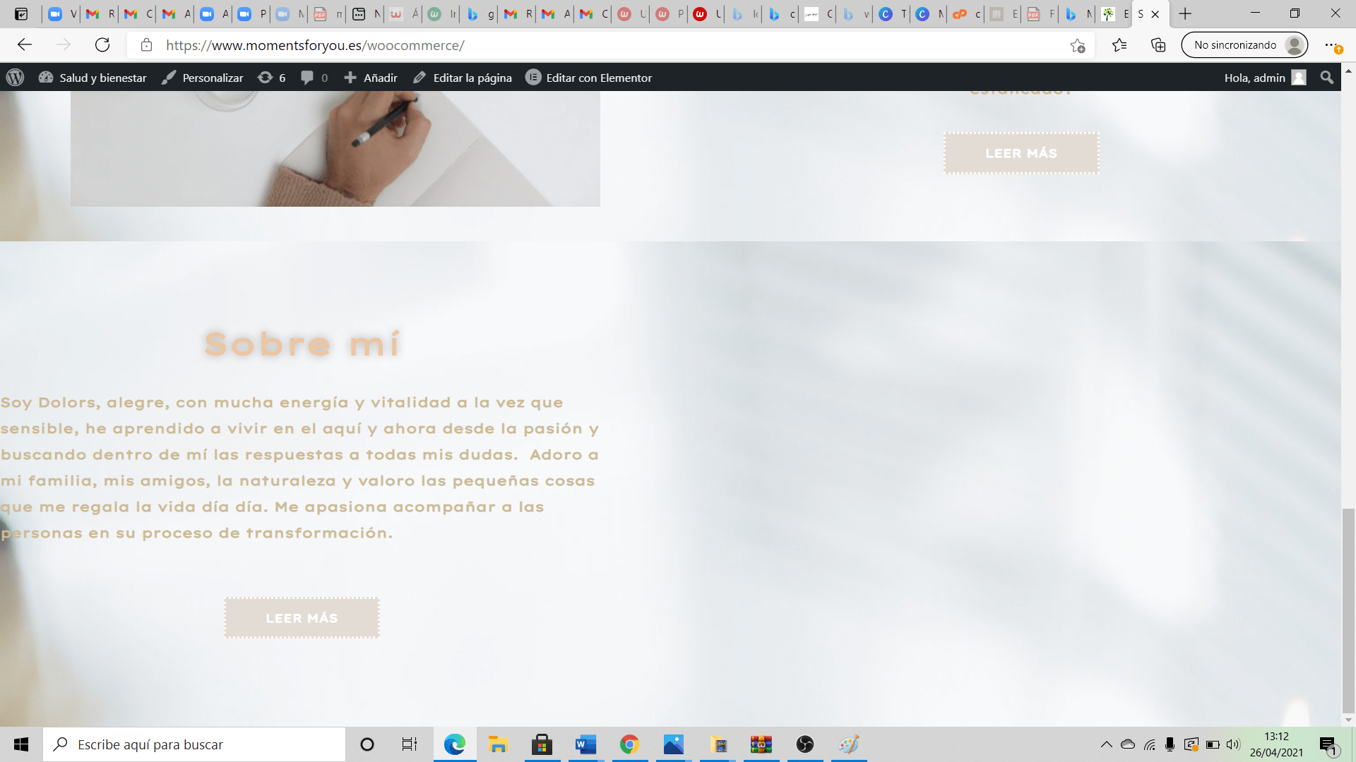

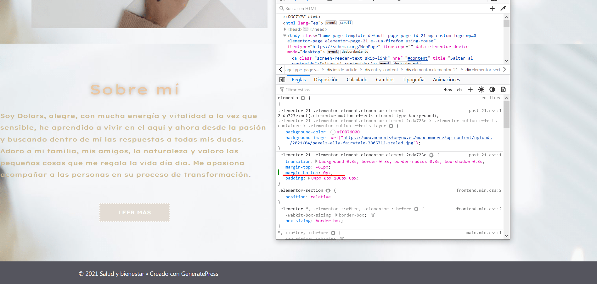

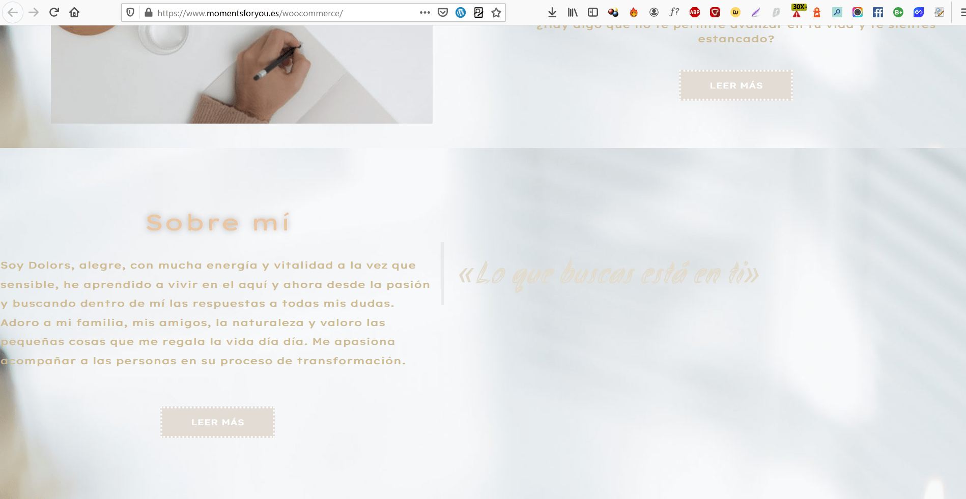

Ya he probado lo que me has propuesto y creo que sí que se crea el pie de página, te paso "pantallazo"
Pero después voy a comprobarlo en la página en sí, y no aparece..

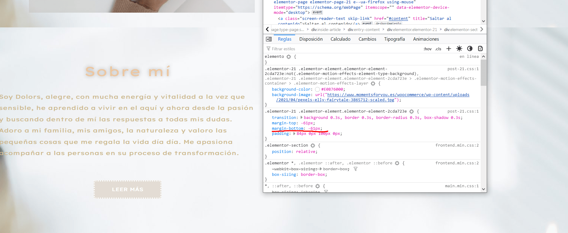

Hola Dolores,
Lo que veo es que tu sección final esta superpuesto sobre los el footer ya que tiene un margin-bottom de -61px esto genera que no se vea el footer
imagen
Debes establecer este valor a 0px para que se visualice
imagen

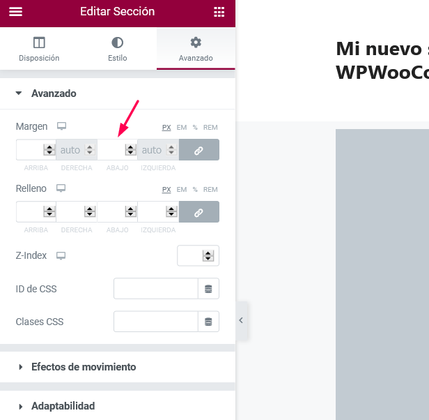

Usualmente estas opciones están dentro de Elemento, para verificarlo edita tu pagina de inicio y selecciona la columna donde tienes añadida la sección sobre mi, luego ve al apartado Avanzado y configura en 0 la opción de margen -> abajo
imagen
imagen
Guarda los cambios y comprueba si con ello logras ver el pie de pagina en tu pagina de inicio

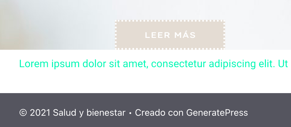

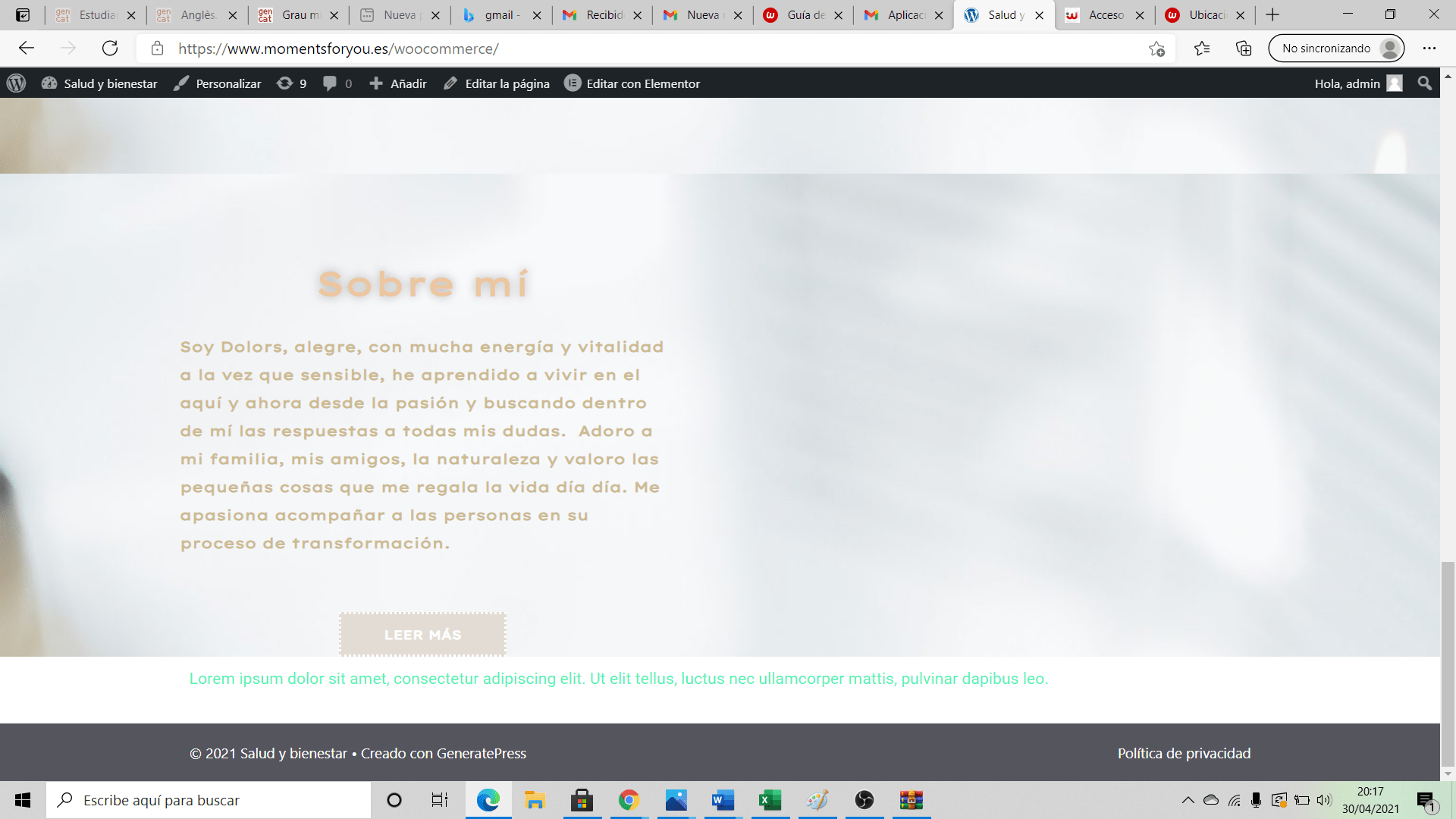

Actualmente en la parte inferior veo que aparece lo siguiente:
Captura de Pantalla 2021 04 27 a la(s) 12.04.45
Entiendo que estas haciendo pruebas, veo que se muestra correctamente el mensaje, si colocas el menú debajo de ese mensaje no se muestra?

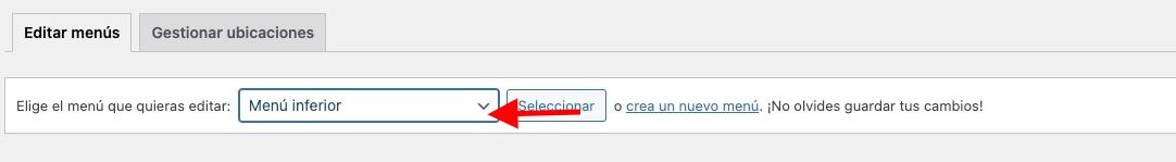

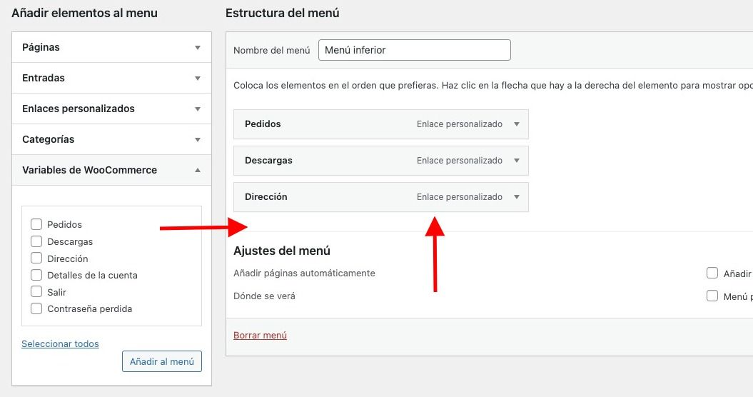

Hola Dolores.
Tienes que crear el menu:
.- Accede apariencia -> Menu
.- Selecciona " Menu Inferior "
screenshot mary52.webempresa.eu 2021.04.28 12 43 34
.- Añade los elementos que quieres que se muestren:
screenshot mary52.webempresa.eu 2021.04.28 12 45 15
En esta entrada del blog tienes documentación:
-> https://www.webempresa.com/blog/guia-definitiva-del-menu-wordpress.html
