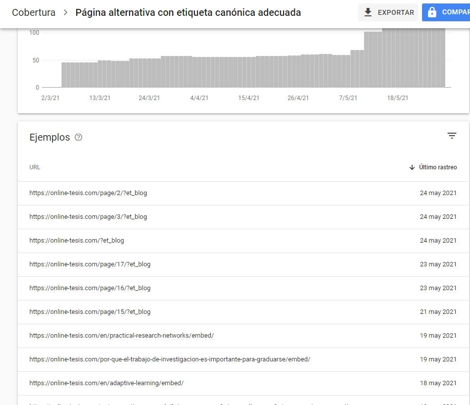

He estado revisando la información que nos proporciona el Google Search Console y me topado con una gran cantidad de páginas que al parecer están mal en nuestro blog, desearía que alguno de los moderadores del foro pudiera ayudarme a entender. Ya he buscado información en Google y he encontrado algunas pero otras no.
1. Rastreadas: Actualmente sin Indexar: Para las URL terminadas en /feed/ se trata de datos para la sindicación de contenido. Si nosotros no ofrecemos nuestro contenido a terceros, ¿tiene sentido que estos URL se generen?
2. Página alternativa con etiqueta canónica adecuada: Hay otros URL que terminan en /embed/ para los cuáles no encontré información, y terminan en
page/2/?et_blog  es decir, terminan en page con un número y la terminación /?et_blog Anexo imagen
canonica adecuada
3. Página con redirección:  No sé porque aparecen páginas con redirección, si no tenemos redirecciones especiales para algunas páginas y para otras no.

1. Para las URL terminadas en /feed/: este parámetro se genera de forma automática en Wordpress, recordemos que WP es un CMS orientado al blog posting y una de sus principales capacidades es el compartir contenido a través de RSS asi que cualquier post creado tendrá su version feed disponible para compartir, para mayor información te dejo enlace a la documentación
2.1- Hay otros URL que terminan en /embed/: cualquier elemento que utilices ya sea en tus entradas o paginas que provenga de otra plataforma y sea incrustado en tu sitio via un código o widget sera considerado como un embed, puede ser el caso de mapas, videos, widgets sociales etc
2.2- terminan en page/2/?et_blog: al utilizar Divi la vista del archivo de las entradas es dinámico, esto se debe al uso de Ajax, cuando se cambia de paginación por lo general para que el usuario no sienta el cambio drástico al recargar el sitio gracias a Ajax los resultados cambian sin necesidad de esa recarga, sin embargo se le van añadiendo parámetros a la URL para identificar por que numero de paginación va el usuario por ejemplo, para desactivar esto hay un post en la documentación de Divi que podría interesarte su implementación
3.- Página con redirección: dependiendo del theme y los plugins que estés utilizando para evitar errores 404 o de posicionamiento SEO plantean por defecto redirecciones básicas, puedes revisar si este es el caso pero por lo general no suelen afectar en las métricas de rendimiento a menos que sea una redirección creada arbitrariamente.

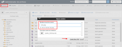

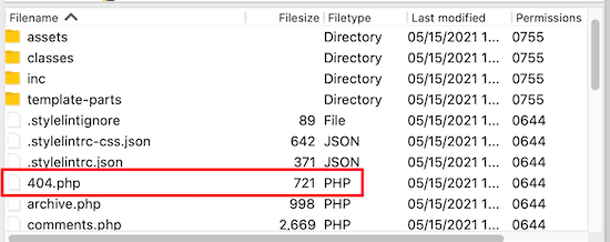

1-Desde tu administrador de archivos en el Cpanel debes crear un archivo llamado 404.php (adjunto captura de referencia) Si el archivo existe puedes guardarlo como respaldo y usar el archivo actual.
ftp 404 php file
2-El contenido del archivo creado será el siguiente código:
header("HTTP/1.1 301 Moved Permanently");
header("Location: ".get_bloginfo('https://online-tesis.com/'));
exit();
Guardamos el archivo y estaríamos listos! Lo que acabamos de hacer es que cualquier enlace roto o inexistente va a redirigir a la persona al home del sitio.

Puedes crearlo en la raíz justo donde se encuentra la instalación de tu sitio, te dejo el paso a paso del proceso

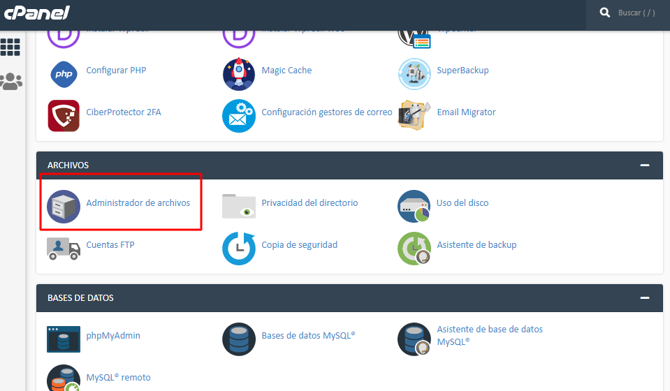

Nos dirigimos a nuestro Cpanel -> Administrador de Archivos
404 1
Luego en el administrador de archivos nos dirigimos a la carpeta que contiene nuestro sitio por ejemplo public_html->Nombre-de-tu-sitio
En dicha carpeta vamos a crear un nuevo archivo llamado 404.php
404 2

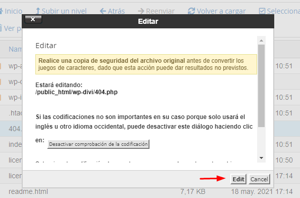

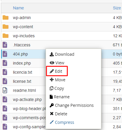

Luego de haber sido creado vamos a pulsar clic derecho sobre el archivo y seleccionaremos la opción de editar
404 3
404 4

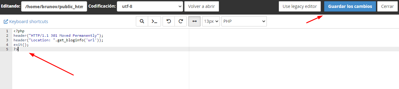

El contenido de ese archivo va a ser el código compartido anteriormente, el cual solo deberas modificar donde aparece url por la direccion de tu sitio en este caso https://online-tesis.com/ (ya fue ajustado en el mensaje anterior, comparto el codigo adapatado a tu dominio nuevamente)
exit();
404 5
Me comentas como te va, Saludos
