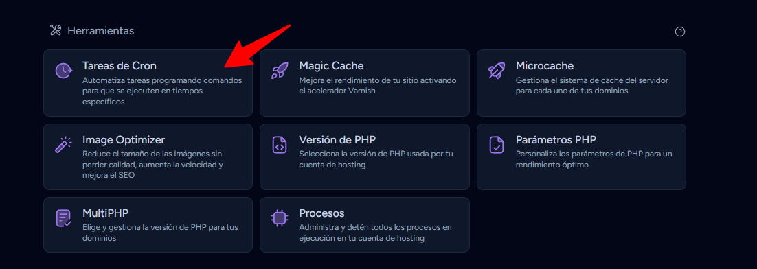

Para solucionarlo lo que puedes hacer lanzar el cron desde tu wepanel y no desde WordPress, para ello puedes acceder a tu cuenta de hosting e ir al apartado de Herramientas → Tareas de cron
Dentro del apartado crear un nuevo cron con los siguientes valores

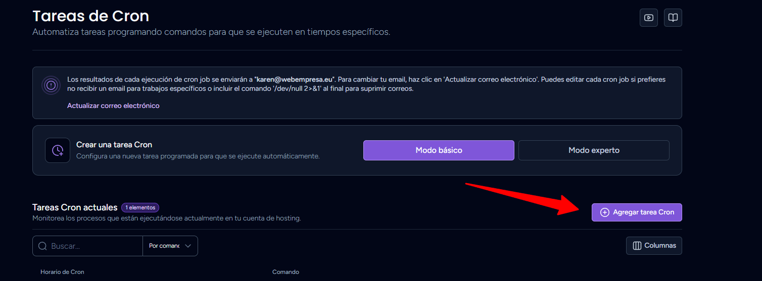

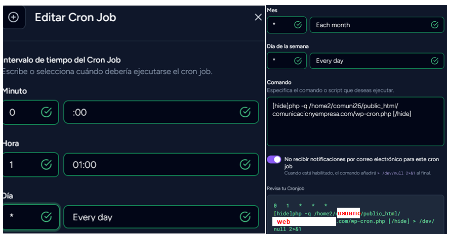

En Herramientas-Tareas de Cron tengo configurada esta tarea:
imagen
imagen
En cuanto a wp-config modificado según vuestras instrucciones está en el directorio raíz PUBLIC.
Respondido : 02/09/2025 11:52 am
Respuestas: 20509
Hola Asunción,
Entiendo, en este caso este mensaje es normal ya que tienes el cron configurado desde tu wepanel y no con el cron de WordPress. Este mensaje se muestra porque el cron interno de WordPress está desactivado, ya que tu cron está programado para ejecutarse una vez al dia (1 am) si se programa un post a las 10:30 por ejemplo el WordPress no ejecutará nada hasta la próxima vez que se ejecute tu cron configurado es decir a las 1 am es por ello que muestra este mensaje de programación perdida.

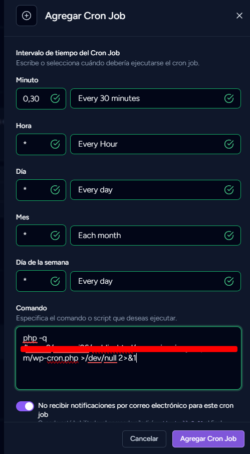

Sigue sin funcionar, lo he probado varias veces con diferentes minutos de ejecución. He activado recibir un mail cuando se ejecute y me ha llegado este mensaje de error:
/bin/sh: 1[/hide]: redireccionamiento ambiguo

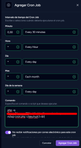

No sé si es normal pero he visto que aunque yo cree una tarea cron pegando el comando que me indicasteis:
imagen

¡Hola! Sigue sin funcionar aunque he hecho las siguientes comprobaciones que figuraban en el enlace que  enviaste.
1) En el escritorio de Wordpress revisar Zona Horaria: es correcta
2) En WePanel ejecutar indicando mi dominio: https://dominio.com/wp-cron.php?setcronjob
Al hacerlo recibo un mail con el error “No such file or directory”
3) En WePanel ejecutar  indicando mi dominio: wget -q -O - https://dominio.com/ wp-cron.php?doing_wp_cron >/dev/null 2>&1
Al igual que ayer ese código se ve al entra en el detalle de la tarea, en la pantalla anterior listando las tareas actuales se ve sin “>/dev/null”
wget -q -O - https://dominio.com/wp-cron.php?doing_wp_cron 2>&1
NO recibo ningún mail.
He eliminado la tarea que me indicasteis AYER ya que he supuesto que la tarea del enlace que me habéis indicado es la única que debía existir. La versión de ayer era:
php -q /home2/comuni26/public_html/dominio.com/wp-cron.php >/dev/null 2>&1
pero al cerrarla tampoco se veía “>/dev/null” y quedaba sólo    php -q /home2/comuni26/public_html/dominio.com/wp-cron.php 2>&1
4) En wp-config ya había añadido: define('DISABLE_WP_CRON', true);
Todas las comprobaciones las hago programando posts pero no es eso lo que me preocupa.
Sólo son el indicador de que Cron no funciona y eso afecta las copias automáticas con el plugin BackWPup que es mi objetivo.

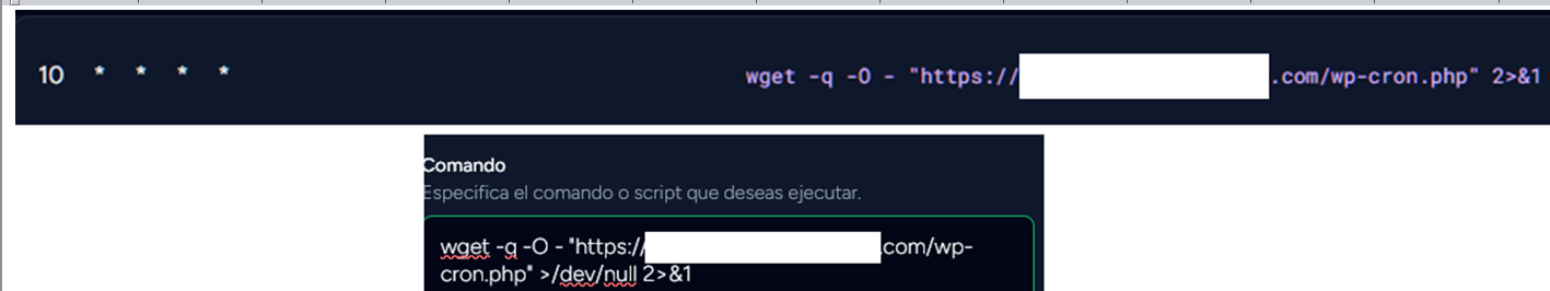

Hola Asunción,
Verifica el comando, el cron que tienes creado, envíanos capturas sobre como se ven.
El comando que debes añadir es:

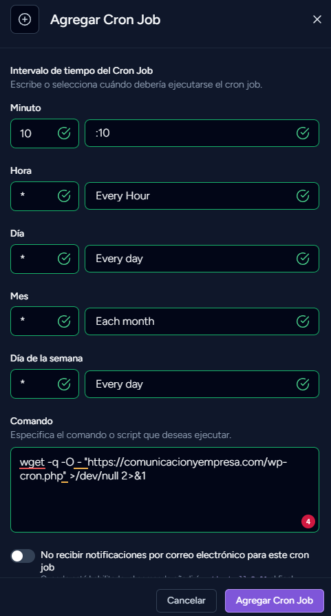

wget -q -O - "https://comunicacionyempresa.com/wp-cron.php" >/dev/null 2>&1
Por ejemplo:
De lo contrario es posible necesites el cron específico para este plugin, ten en cuenta que es posible necesites la versión completa del plugin para que se ejecute correctamente estos job Contenido solo visible a usuarios registrados
De manera general revisa también el tiempo de ejecución de la tarea del backup, esto deben aparecer en Ajustes avanzados de las tareas
Respondido : 03/09/2025 1:35 pm
Respuestas: 10
Hola. He estando realizando más pruebas y Cron sigue sin funcionar.
Ni se pueden programar posts (directamente desde el escritorio WP) ni copias de seguridad con el plugin BackWPup.
Esta es la configuración del comando según vuestra última versión:
imagen

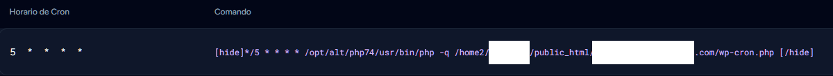

Hola Asuncion.
Veo que tienes dos tareas cron creadas:
.- Elimina las dos tareas cron que tienes creadas.
.- Crea una tarea cron con el siguiente comando:
Con esto el cron se tiene que ejecutar cada 5 minuto.
Respondido : 04/09/2025 10:13 am
Respuestas: 10
Hola! No funciona.
Las pruebas de programación de posts dan como resultado "Programación perdida"
Sólo tengo el último comando de Cron propuesto:
imagen

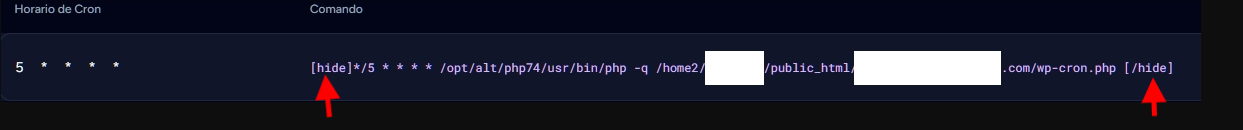

Respondido : 04/09/2025 11:15 am

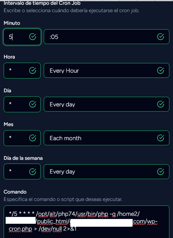

Hola Asuncion.
Tienes que eliminar los corchetes de [ide]....[/ide] eso es para ocultarlo a usuarios no registrados, solo tines que añadir lo siguiente:
*/5 * * * * /opt/alt/php74/usr/bin/php -q /home2/comuni26/public_html/comunicacionyempresa.com/wp-cron.php > /dev/null 2>&1
chrome capture 2025 9 4 (4)
Respondido : 04/09/2025 11:39 am
Respuestas: 10
Si utilizo ese comando no se guarda la tarea Cron. Aparece mensaje de error
imagen
imagen
