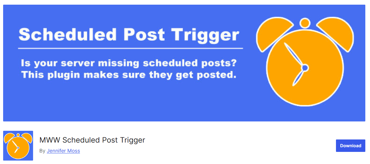

Plugin Scheduled Post Trigger
Este plugin es singularmente fácil de utilizar, simplemente debemos instalarlo y activarlo para que comience a funcionar, lo que hace específicamente es que cada vez que alguien ingresa al sitio o se encuentra en el área de administración hace una verificación de crons o tareas programadas disponibles, en caso de encontrar alguna este plugin fuerza la ejecución de la misma, igualmente posee algunos aspectos que tenemos que configurar para que este plugin funcione a la perfección.
- Configurar la zona horaria como lo hemos hecho en pasos anteriores
- Si el problema es relacionado con la caché este plugin no realizará el ajuste correcto, para ello debemos ver el punto relacionado con la caché.
Este plugin puede ser bastante útil, pero si pasamos sobre estos ajustes a configurar puede ser aún mejor. Hay que tener en cuenta que si nuestros clientes son numerosos vamos a tener que estar consultando la web en caso de que la cantidad de peticiones supere las permitidas por WordPress y el sitio tenga caídas inesperadas.

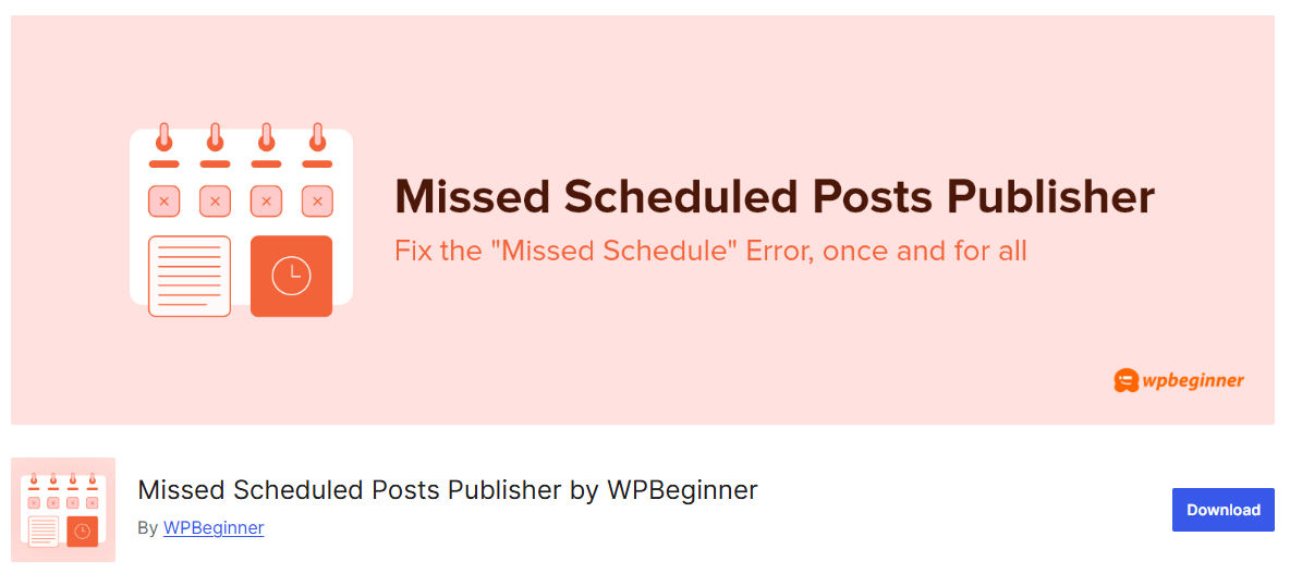

Plugin Missed Scheduled Posts Publisher
Otra muy buena alternativa es este plugin que directamente nos va a ayudar a verificar cada 15 minutos, se encuentre o no personas en el sitio si hay una tarea programada que no se ha ejecutado, en igual caso que el plugin anterior este no necesita configuración alguna simplemente es instalar el mismo y ya esta funcionando por lo cual resulta bastante sencillo y práctico para cualquier tipo de usuario.
