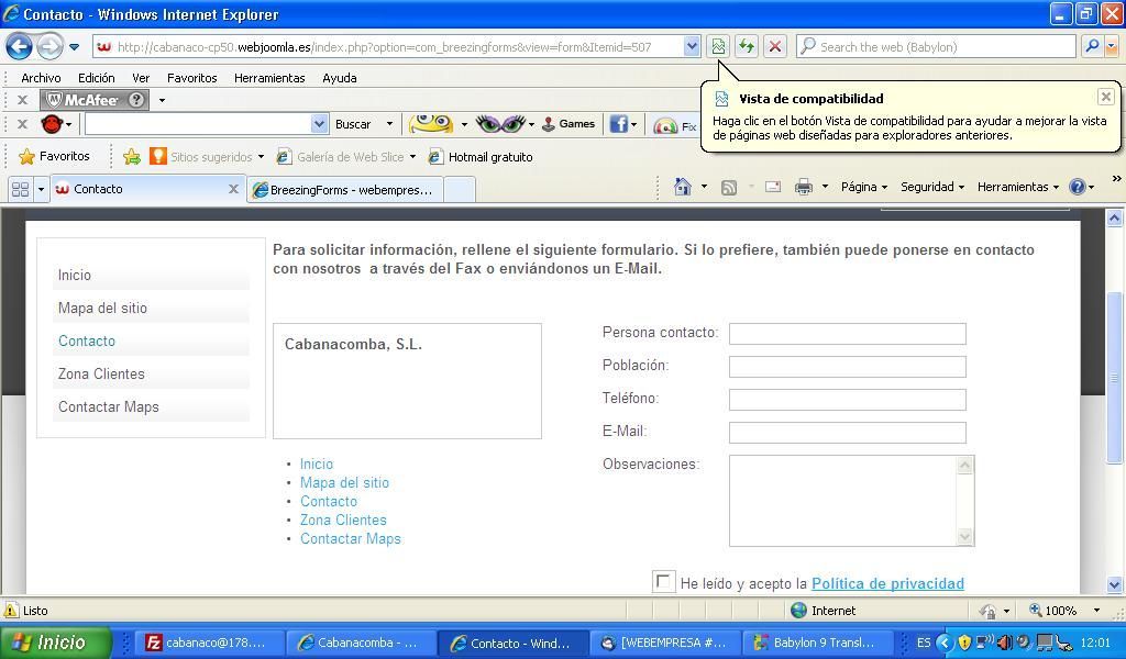

Añado un pantallazo del formulario de contacto con la llamada al menu principal para que veais que eso sale perfecto.
Respondido : 19/05/2012 10:05 am

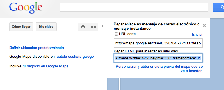

Tal como te comenté inicialmente, en artículos y módulos personalizados nativos de Joomla los plugins si se interpretan, pero en el caso de Breezing forms no puedes utilizar esta sintaxis ya que no se interpretarán; deberás agregar tu mapa manualmente.
Desde google maps http://maps.google.es/ , ubicas tu mapa y luego le das en el enlace, tal como se muestra en la imagen, veras que se genera un código el cual puedes utilizar en Breezing forms en un campo html.
Respondido : 19/05/2012 3:42 pm
