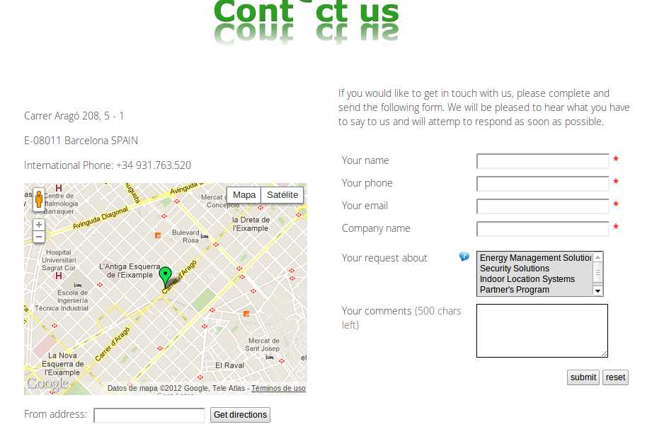

Hola a todos,
Estamos preparando la nueva web de la empresa. Para ello hemos cambiado de hosting y de paso hemos actualizado a joomla 2.5.7 y hemos actualizado todo: joomla, plantillas, componentes, etc. Es decir, la web nueva desde cero.
El problema que tenemos es con BF. He recreado desde cero nuestro formulario de contacto, pero tras hacer click en el botón de envío, el sistema se queda "bloqueado" intentando mostrar la página de agradecimiento. He hecho varias pruebas que me llevan a pensar que puede ser un problema con Jquery y algún componente que tengo instalado (JCE o la plantilla: Nano2 de Yootheme). Creo que es esto porque, cuando el sistema se queda "bloqueado", entro en el panel de administración del sitio, desactivo el botón de incompatibilidad de Jquery del formulario, vuelvo al formulario de la web y el formulario se "ha refrescado": me muestra el mensaje de agradecimiento y además recibo correctamente el correo electrónico en la cuenta especificada con los datos que el usuario ha rellenado. Si no voy al panel de control para cambiar algo de la configuración del formualrio cuando se queda colgado, no sale de ese estado.
He probado con otras plantillas, y el problema persiste.
He probado a desactivar JCE, y el problema persiste.
He desinstalado BF, lo he reinstalado y he recreado de nuevo los formularios, y el problema sigue ahí.
¿Podríais echarme una mano por favor?
Gracias y perdón por el tostón!
Angel

Hola Angel,
¿Te refieres a este formulario?
He navegado por la web y no veo otro, en caso contrario facilita por favor la "url exacta" para no invertir tiempo importante en buscar tu formulario.

Hola Luis,
Si, se trata de ese formulario (por el momento sólo tenemos ese). Está embebido en un artículo y a su vez dentro de un DIV, aunque eso nunca ha afectado a su funcionamiento en versiones anteriores tanto de joomla como de BF.
En cuanto a los archivos, no aparece ninguna referencia a BF ni JQuery. Sí que aparecen para el widgetkit de yootheme, pero nada para BF o JQuery.
Por otro lado, sólo tengo el primer archivo de error que indicas; dentro de public_html/administrator no tengo ningún archivo de error.

Hemos publicado la web, de modo que he desactivado el formulario. En todo caso he hecho una prueba y, en modo "menú" funciona correctamente. Falla cuando el formulario (cualquier formulario) está publicado dentro de un artículo.
EDITADO:
Acabo de probar la opción de usar el modo Iframes dentro del plugin, y parece que soluciona el problema!
