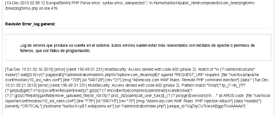

Hice un informe con Stephan y me tiró estos diagnósticos:
Uno para el sitio Contenido solo visible a usuarios registrados
No entiendo mucho, solo pude configurar lo de el REGISTRO MX según lo indicado ahí.
Quizás estos informes detecten los problemas que expliqué antes.

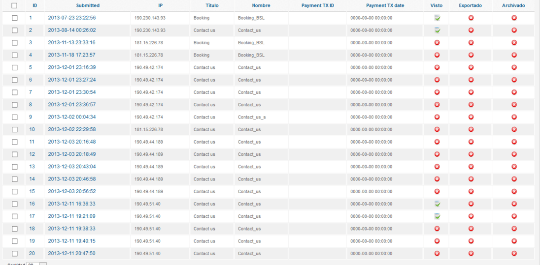

Hola Gabriel,

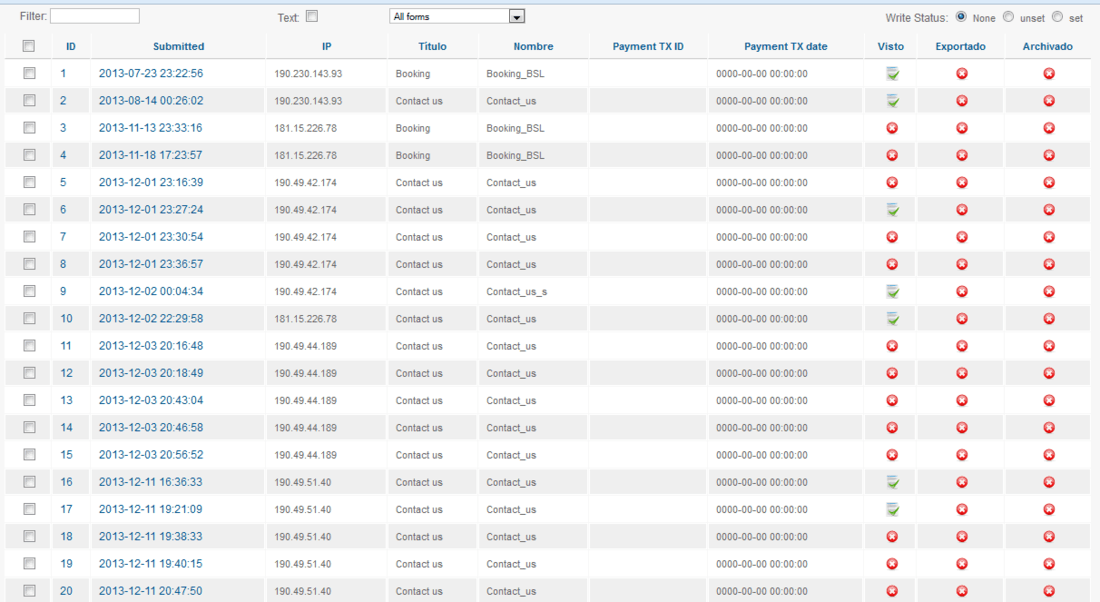

¿Puedes facilitar una captura de la primera pestaña de BreezingForms "Manage Records"? si hay datos "sensibles (correos electrónicos de terceros) ocúltalos, tápalos o difumínalos para que podamos ver que registros se han generado.

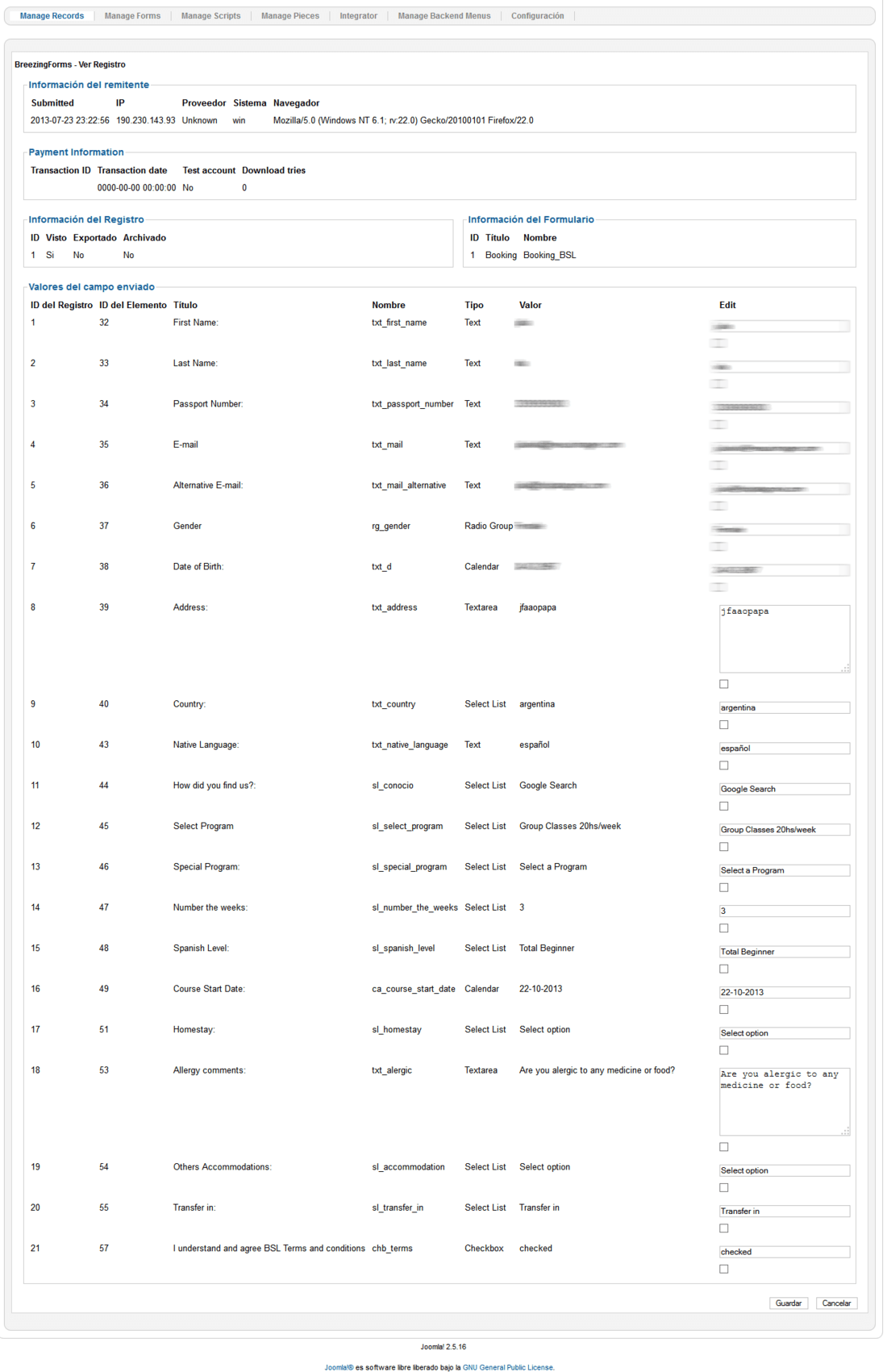

Muchas Gracias Luis,
...adjunto algunas capturas para ver si podés orientarme.
Respondido : 12/12/2013 3:11 pm
Respuestas: 377

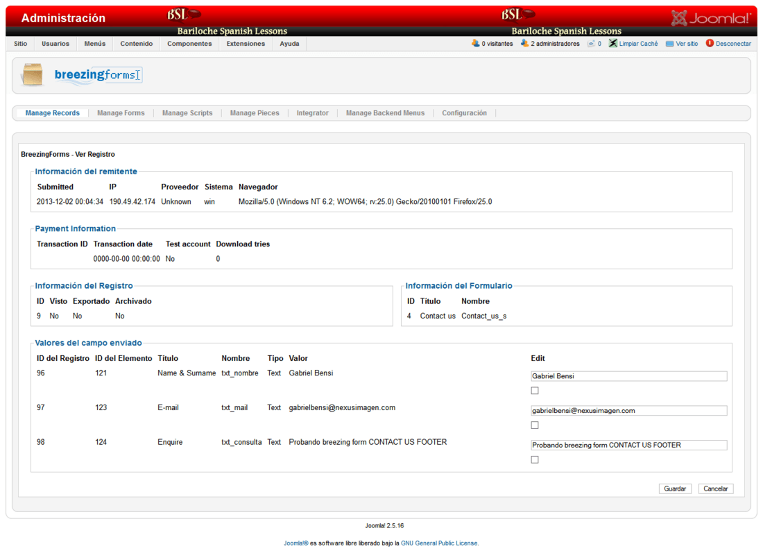

Hola Luis, te paso los dos Manager Records:
Manager Records 1: es de Contenido solo visible a usuarios registrados el sitio donde importé esos formularios y luego comenzó a no enviar el propio.
Quedo a la espera de tus comentarios.
Mil gracias!
Respondido : 12/12/2013 3:15 pm

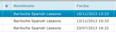

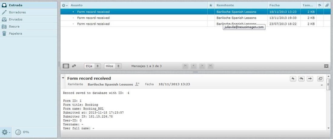

Hola Gabriel,
Revisa en el cPanel --> Cuentas de Email --> Cuenta de Correo por Defecto (?) --> Accesar Webmail, para ver si los formularios se están entregando en esa cuenta.
Respondido : 12/12/2013 3:33 pm
Respuestas: 377
Ingresé a la cuenta por defecto y solo se registran 3 ingresos te envío el screen
Respondido : 12/12/2013 4:14 pm
Respuestas: 377
Hola Jordi, en el mail por defecto encuentro que sólo hay 3 registros de vieja data, ...es decir cuando realizamos el primer formulario hace unas semanas e hicimos testeo, pero no están todos los otros. Algo habrá pasado..
