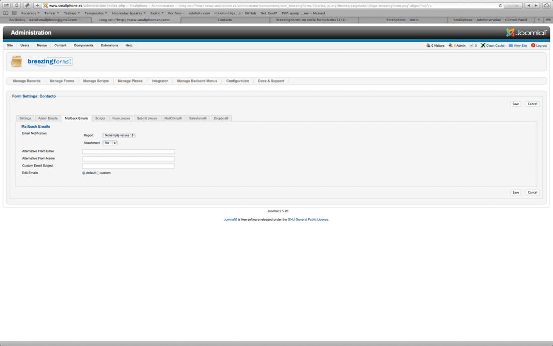

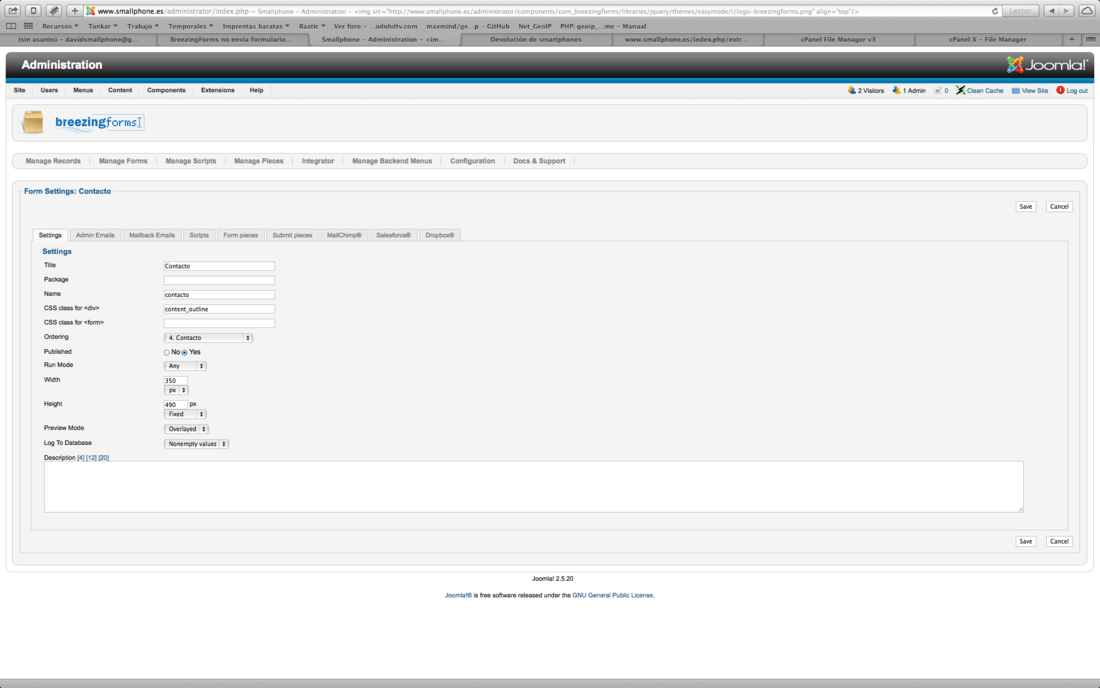

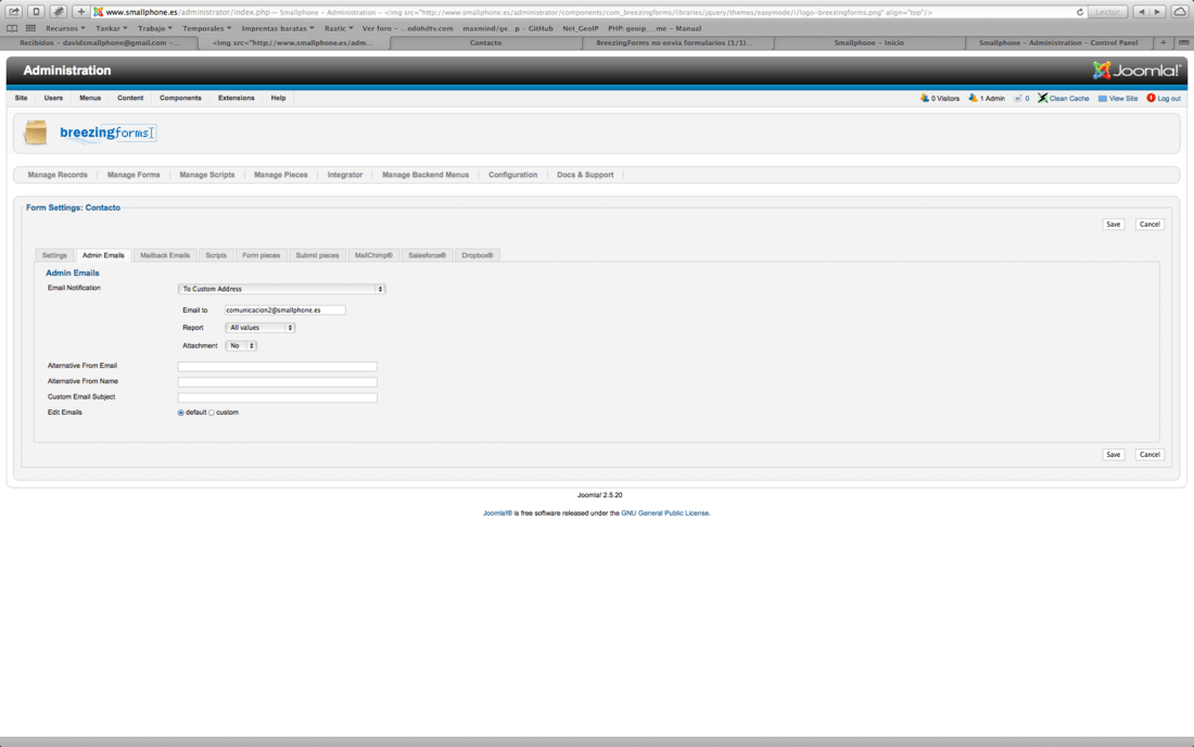

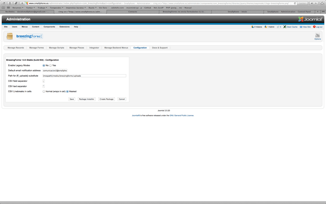

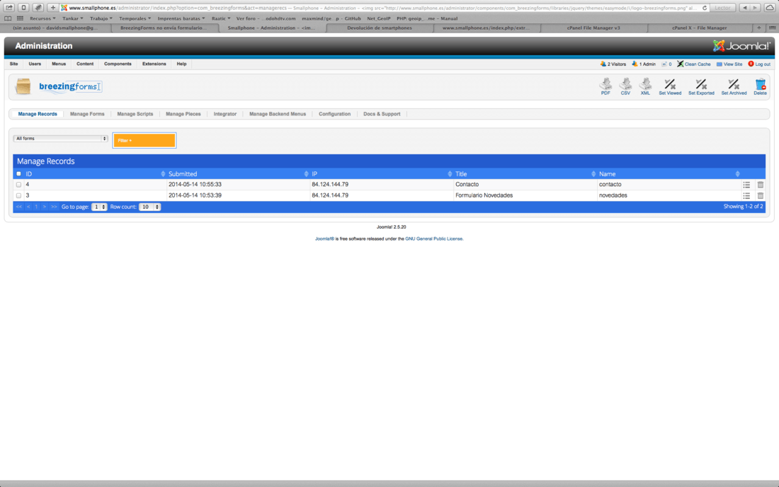

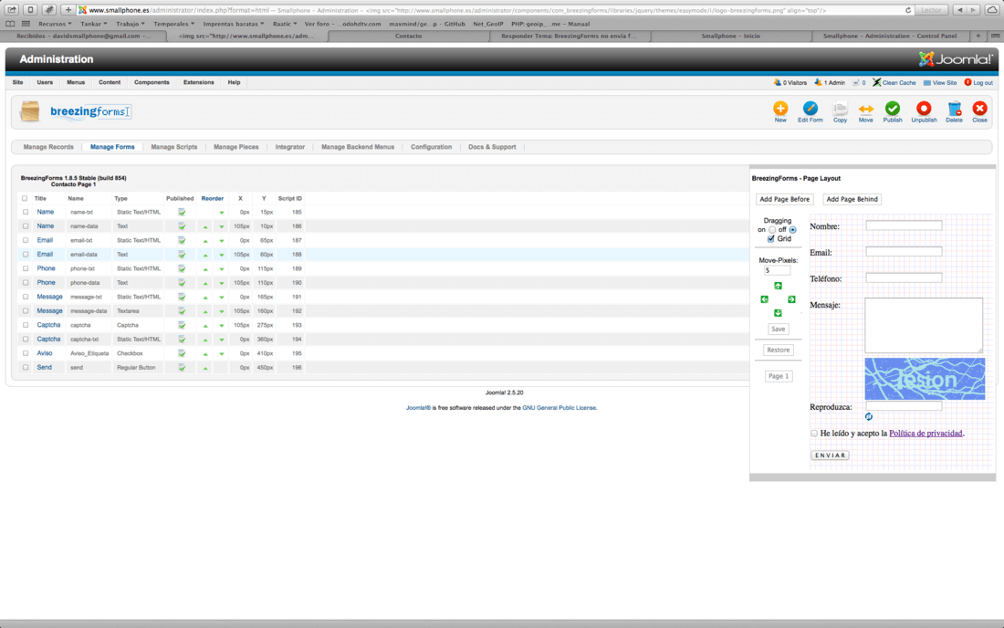

Efectivamente, no devuelve ningún error, simplemente hace una recarga de la página. Te adjunto capturas de pantalla y como podrás ver en la gestión de registros, no ha llegado tu contacto
Tampoco está configurada ninguna pantalla de agradecimiento, no se si es obligatorio o no.
Te adjunto configuración del breezing forms para el formulario de Contacto.

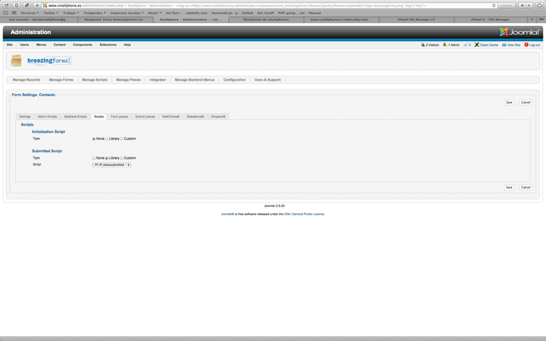

Respondido : 15/05/2014 10:53 am

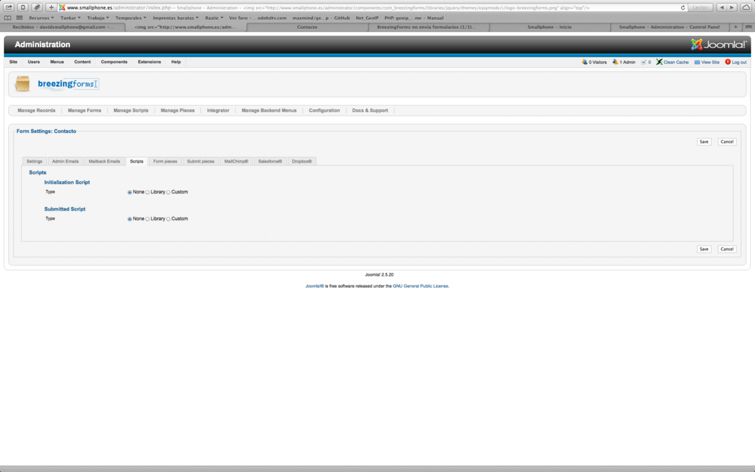

Dentro de la pestaña Scripts de la configuración del formulario prueba a seleccionar para Submitted Script el valor None y realiza una prueba para ver si al menos llega el mail o se guarda el registro en el BreezingForms.
Si sigue sin funcionar envíanos capturas de pantalla de todas las pestañas de configuración del formulario, ya que faltan algunas por ver.

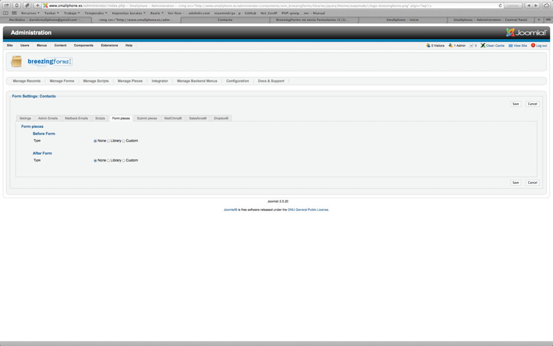

Respondido : 15/05/2014 2:26 pm
 Leo
Respuestas: 5
Buenos días.

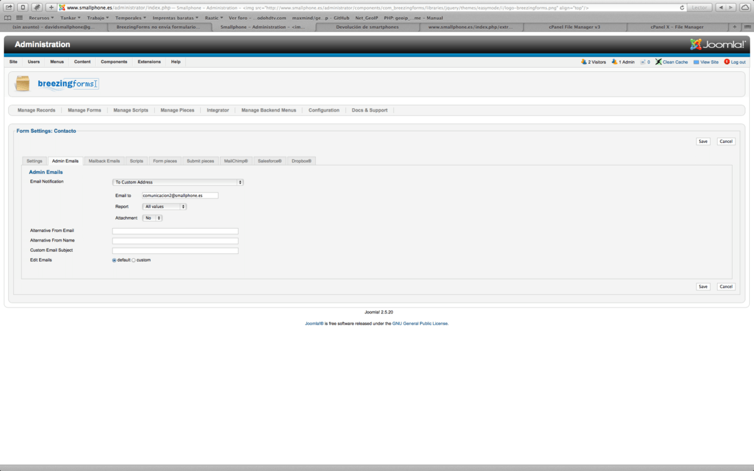

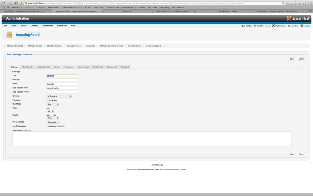

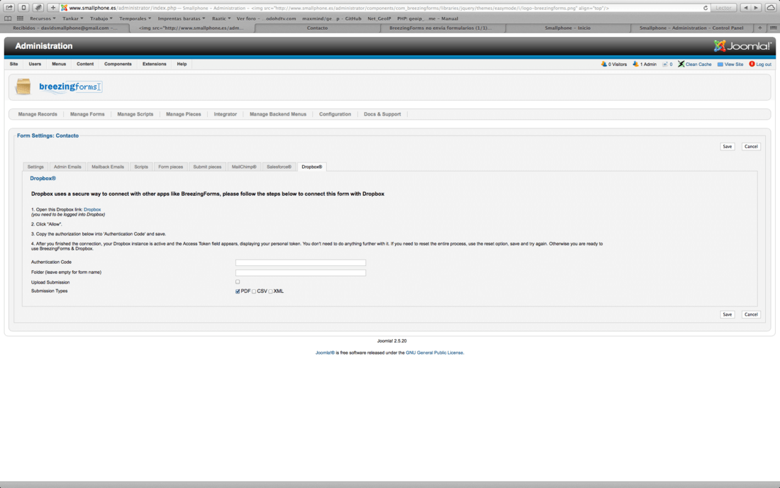

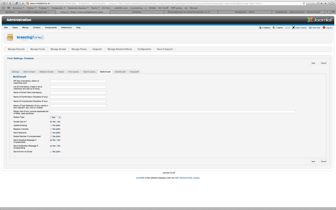

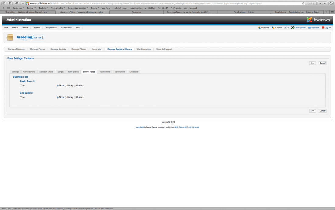

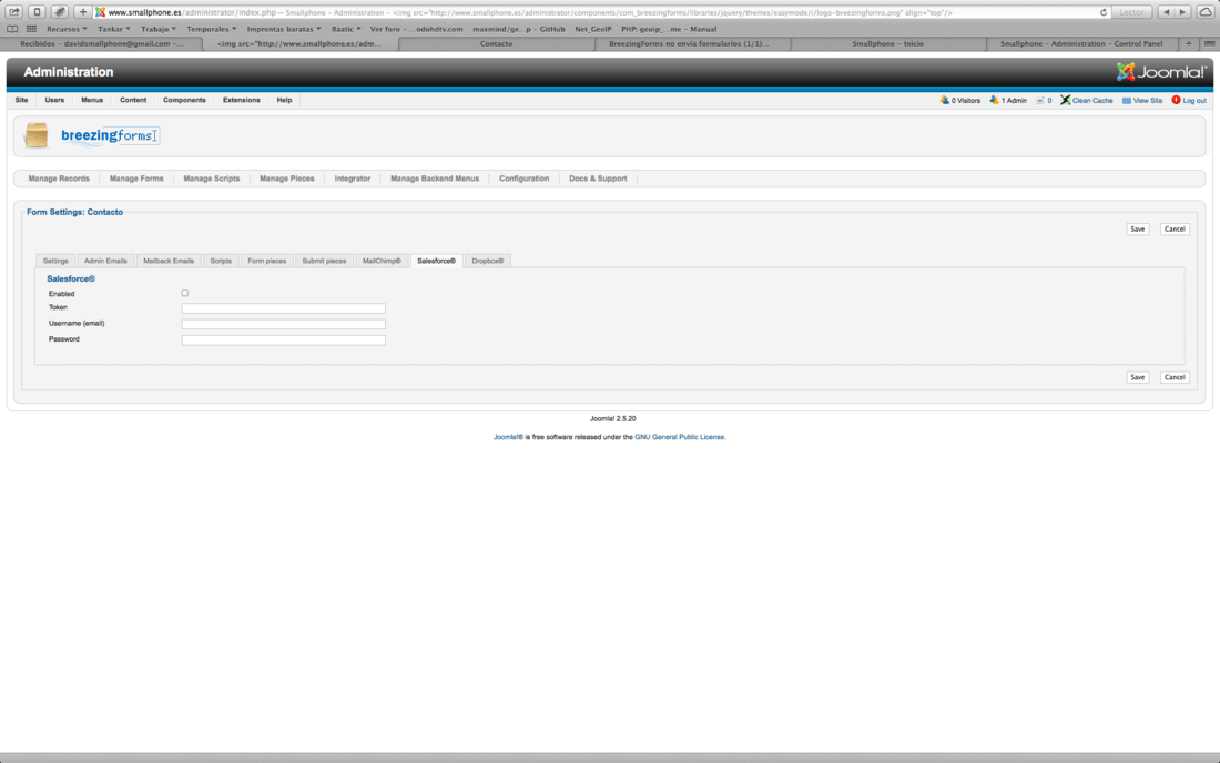

Como me comentabas he puesto a 'None' en la opción de 'Submited Script' y sigue sin funcionar, por lo que te adjunto las capturas de pantalla de todas las pestañas.

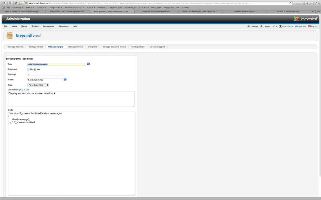

Respondido : 16/05/2014 9:30 am
 Leo
Respuestas: 5
Más capturas
