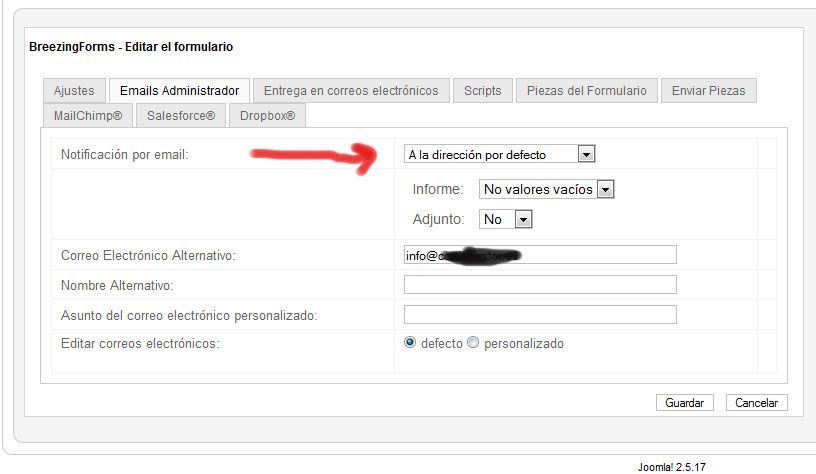

¿ Comprobaste lo que te indique en https://www.webempresa.com/foro/22-BreezingForms/130247-No-recibo-los-correos-del-formulario-de-contacto-de-BreezingForms.html#140593 ?

La pantalla de configuración del QuickMode es distinta a la que se ve en el pantallazo que me adjuntaste y gracias al cual pude solucionarlo mediante el formulario Contacto (no quickmode). No sé si me habré echo entender en esto último. Disculpa si no es así. :unsure:

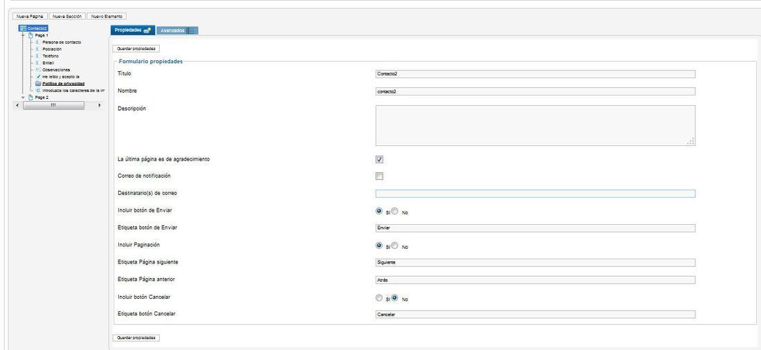

Hola Jordi,
Te mando dos.
Una corresponde al formulario Contacto. (No es QuickMode y me funciona bien)
La otra corresponde al formulario Contacto2 (Es Quickmode y venía con el pack) Es el que no me funcionaba.
Nota: En el quickmode no veo la opción editar formulario.

A partir de la captura de pantalla que has enviado del formulario en Quickmode pulsa en la pestaña Avanzados. Dentro del apartado Opciones Formulario pulsa en el enlace Más opciones.
En la nueva página que se carga pulsa en la pestaña Emails Administrador. Aquí verifica que para el campo Notificación por email tienes elegida la opción A la dirección por defecto. Si no es así selecciónala y pulsa en Guardar.
