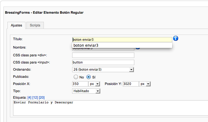

Buenas tardes. Estoy actualizando un formulario (breezing forms) en joomla que funcionaba bien el año pasado.
Nuestra estructura de formulario son 4 páginas de datos y una quinta de "mensaje final" para poder descargar el pdf con los datos incorporados al formulario (para ser impreso).

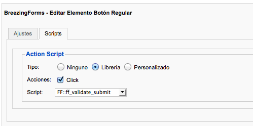

El problema es que un botón con el script ff__validate_submit ha dejado de funcionar. Cuando se hace clic en la web lleva a la primera página del formulario, sin ir, por tanto, a la última página para dar la posibilidad de descargar el archivo.
Sí parece validar, ya que he recibido por correo los datos que había incorporado a modo de prueba.
¿Alguna ayuda, por favor?

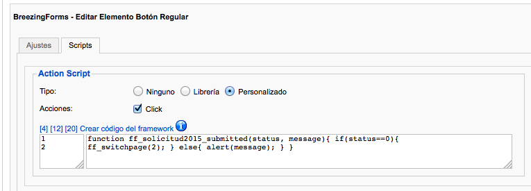

Para que lleve a una página de gracias debes usar un script personalizado y colcoar una sentencia direccionando a otra página , En tu primera captura debes usar script personalizado
Luego definir que el script funcione al enviar y poner un código similar a :
function ff_contacto2_submitted(status, message){
	if(status==0){
		ff_switchpage(2);
		else{
			alert(message);
Debes cambiar contacto2 por el nombre de tu formulario, si tienes un pack webempresa instalado este te viene con un formulario de ejemplo que tiene este código

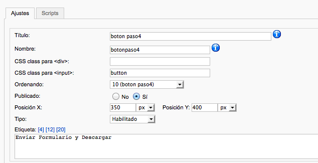

Hola de nuevo, lo he hecho y ahora el comportamiento del botón en la web es nulo, es decir, ni envía los datos (no me aparecen en "manage records" lo cual sí ocurría antes) ni pasa de página.
La versión que tengo instalada de Breezing Forms es 1.7.2 Stable (build 735) [Trinity].

Ahí van...

Elimina el código que has puesto en el botón, el código debe ir a nivel de formulario en el envio, debes tener una opción de scripts también a nivel de formulario, que funcione luego de enviar los datos
