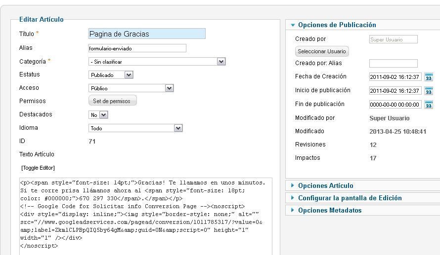

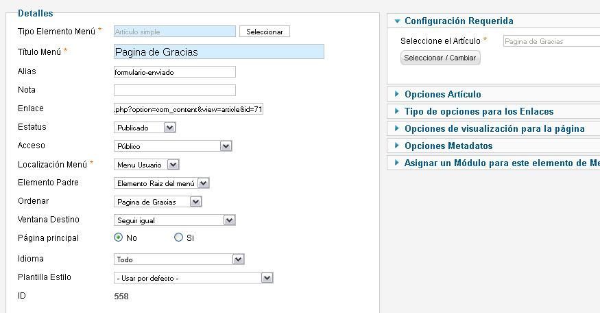

Con el objetivo de insertar el código de conversión en la página gracias del formulario rápido creado en front page, he hecho lo siguiente:
1.- Crear artículo simple + insertar código en JCE desactivado + crear menu usuario vinculado al articulo

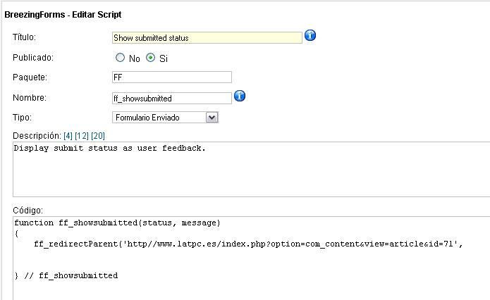

2.- Sigiendo el hilo de este tema
https://www.webempresa.com/foro/6-Joomla!-15/40942-Breezing-Forms.html

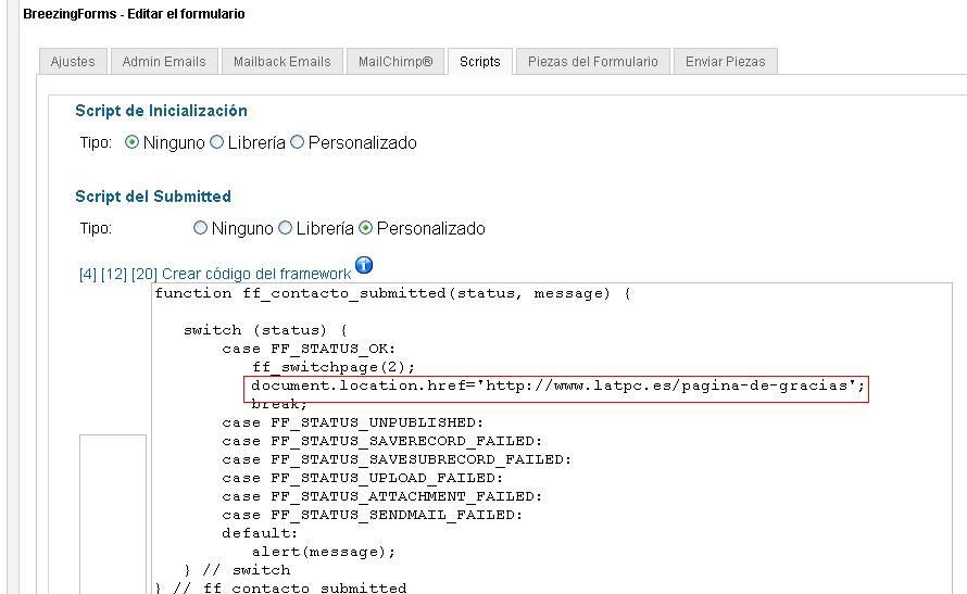

Cambio el Script del Submitted del siguiente modo:
igualmente he modificado lo siguiente:
No consigo que una vez rellenado el formulario, aparezca la pagina gracias y por lo tanto el código insertado en el artículo se contabilice.

Hola Alex
Ya no tiene sentido que muestres la página 2 del formulario si directamente redireccionarás.
Por lo tanto redirecciona solamente y elimina el código de ff_switchpage

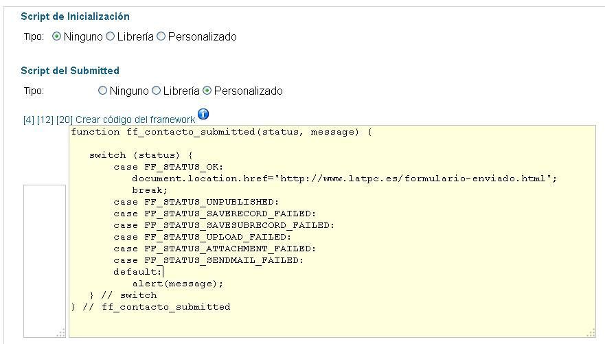

He borrado lo que comentas quedando el código así:
function ff_contacto_submitted(status, message) {
switch (status) {
case FF_STATUS_OK:
document.location.href='http://www.latpc.es/pagina-de-gracias';
break;
case FF_STATUS_UNPUBLISHED:
case FF_STATUS_SAVERECORD_FAILED:
case FF_STATUS_SAVESUBRECORD_FAILED:
case FF_STATUS_UPLOAD_FAILED:
case FF_STATUS_ATTACHMENT_FAILED:
case FF_STATUS_SENDMAIL_FAILED:
default:
alert(message);
} // switch
} // ff_contacto_submitted
Pero no se redirecciona. Me falta algo?
Respondido : 19/04/2013 7:41 pm

No consigo que funcione. Estos son las capturas de lo que he hecho:
articulo
menu
enviar piezas
script
Respondido : 25/04/2013 1:05 pm

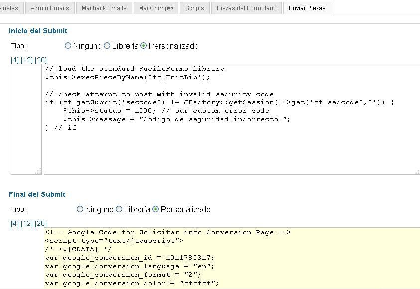

Me queda así el codigo del FInal submit:
echo <<<FIN
echo'
FIN;
El del inicio queda así:
// load the standard FacileForms library
$this->execPieceByName('ff_InitLib');
// check attempt to post with invalid security code
if (ff_getSubmit('seccode') != JFactory::getSession()->get('ff_seccode','')) {
$this->status = 1000; // our custom error code
$this->message = "Código de seguridad incorrecto.";
} // if
Me puedes confirmar si está bien?
Respondido : 25/04/2013 3:56 pm
Hola Alex,
Parece correcto el código, pero la única forma de saberlo, es que realices pruebas con el formulario y ver si te detecta Google las conversiones.
Saludos,
