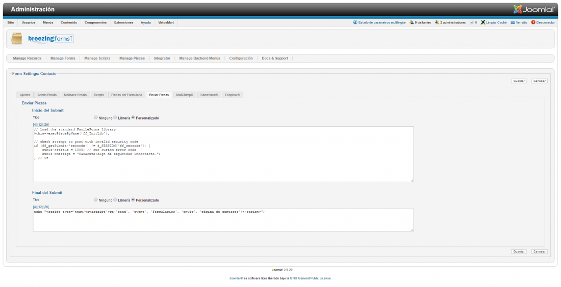

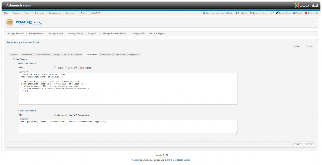

hola,
Os adjunto capturas de donde tenemos el codigo en breezing y los formularios que hayq ue tocar son:
En los botones de envío (submit) una línea de código:
• En el formulario de Pie de página ( http://www.izartool.com/ en el footer):
o ga('send', 'event', 'Formularios', 'envio', 'contacto pie página');
• En el formulario de la Página de contacto ( http://www.izartool.com/es/contacto)
o ga('send', 'event', 'Formularios', 'envio', página de contacto');
• Páginas de producto (botón + info)
o ga('send', 'event', 'Formularios', 'click más info', recoger el título de página por ejemplo para obtener más info );
• Páginas de producto (formulario + info)
o ga('send', 'event', 'Formularios', 'formulario más info', recoger el título de página por ejemplo para obtener más info );
Respondido : 26/09/2016 10:52 am

El código que implementarás es una linea como la que envías en tu captura de pantalla?
, el código que envías no se aprecia bien.
Te sugiero que si es así mejor coloque este código como parte del contenido de la segunda página del formulario, en la página del mensaje de que se envió correctamente ya que veo que al enviar se recarga la página.
Respondido : 26/09/2016 6:06 pm
e-Commerce 360º
Respuestas: 77
Si! perfecto! haciéndolo así si que nos ha funcionado y se ha grabado por fin el evento.
