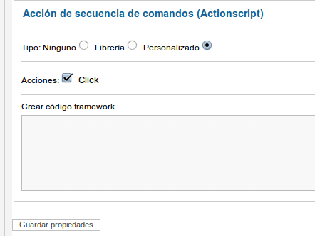

Se me ocurre que generes un botón, en la opción avanzada del mismo insertar un script personalizado:
