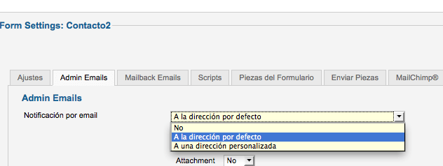

HOla David
La deshabilitación de la notificación por email depende del tipo de formulario que tengas creado, por ejemplo en el caso del quickmode
Al ingresar, en el tab de avanzado, opción : more options (ver imagen 1)
Luego aparecerá lo que se muestra en la imagen 2
