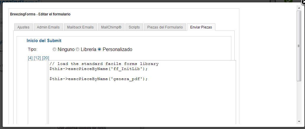

Gracias por la ayuda, he seguido los pasos de la creación del PDF, pero cuando le doy al boton de enviar datos, se me queda la pantalla en blanco, y no termina de crear el pdf ni generar el formulario. Imagino que habra algo que no e echo pero no se muy bien el qué.
- He generado la pieza dentro de las opciones del formulario en el Inicio del Submit.
// load the standard facile forms library
$this->execPieceByName('ff_InitLib');
$this->execPieceByName('genera_pdf');
- He subido todo el paquete de fpdf dentro de components/com_breezingforms/libraries/fpdf/fpdf.php
- He generado la nueva pieza "genera_pdf"
¿que se me ha olvidado o e echo mal?

En cuestión de errores no estoy puesto por ello que no sabia muy bien que enviar
En archivos adjuntos os envío imagen de la pieza del formulario, así como código de error y código del genera_pdf.
Respondido : 02/05/2013 8:33 am
Verifica que existe el siguiente archivo: administrator/components/com_breezingforms/libraries/fpdf/fpdf.php
Respondido : 02/05/2013 8:44 am
