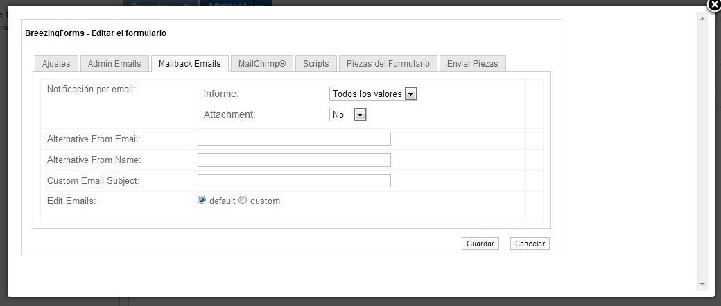

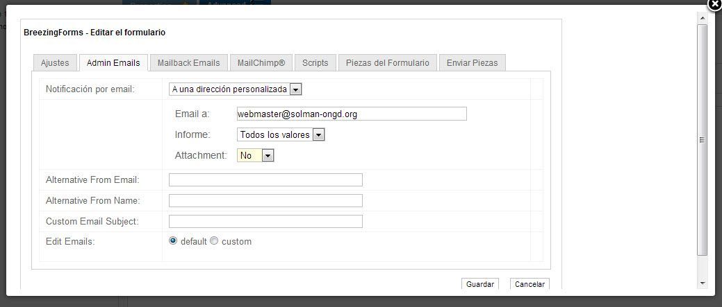

Si quito el código en en "Enviar Piezas" me genera el mismo PDF
adjunto imagen de config.
Si quito la opción PDF, no me adjunta ningun archivo, y si lo dejo, me adjunto el original.
Y si quito la opción de adjuntar PDF en Admin Emails pero lo dejo en Mailback Emails, no me genera Adjunto
Respondido : 02/05/2013 12:54 pm
Creo que estás confundiendo algunas cosas en la configuración. Si en la pestaña Emails Administrador, en el campo Adjunto has seleccionado la opción PDF entonces se envía el pdf por defecto de BreezingForms.
