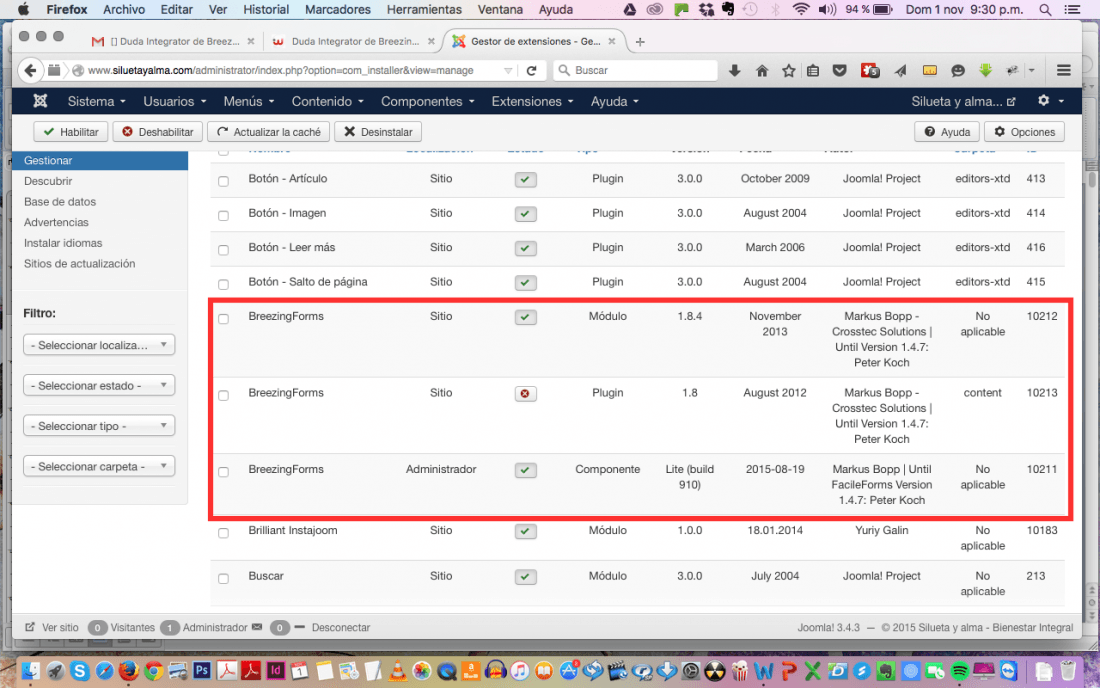

La version creo que es Breezing Forms Lite. De todas formas adjunto una imagen donde están las distintas versiones.
