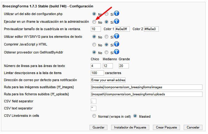

Os dejo captura de la configuración de Brezingforms.

Para descartar un problema que parece grande y quizás sea algo pequeño, verifica si cambiando la opción "Ejecutar en un iframe la visualización en la administración" como Si, ya que el mismo viene por defecto, resuelve el problema.

Lo tenía configurado en NO. Lo cambio a SI, realizo pruebas y no surten efecto.
Vuelvo a dejarlo en No que es como estaba.
