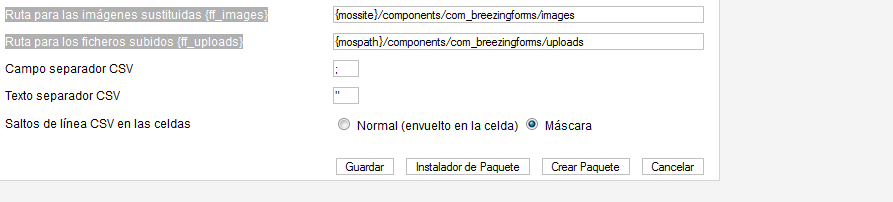

Estas son las rutas que por defecto..... adjunto imagen...

Cuando se utiliza en BreezingForms el elemento de adjuntar archivos, estos archivos no se adjuntan en el mail, sino que se quedan subidos en el servidor y, por tanto, tendrán que ser descargados desde el mismo.
En el mail de notificación del formulario te tendría que llegar la ruta real (no web) donde ha quedado subido el archivo. La ruta donde se adjuntan los archivos se pone en el apartado Configuración del componente.

Estas sonlas rutas en configuracion.
{mossite}/components/com_breezingforms/images
{mospath}/components/com_breezingforms/uploads
He mirado las 2 y nada....
