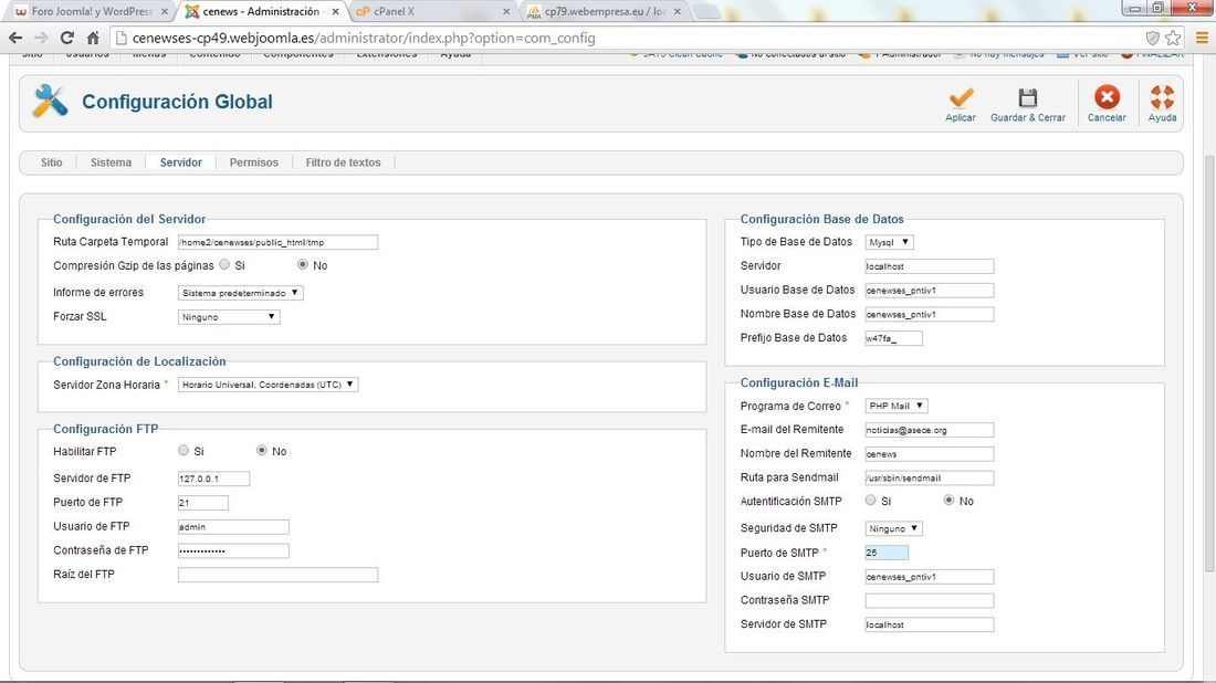

ASECE
Respuestas: 529
Perfecto. Entendido.
Quiero pensar que es la opción 2, por ello vamos a proceder, pero despacio por favor.
Adjunto la primera pantalla que me encuentro.
Espero indicaciones, muchas gracias.
Adrián
Respondido : 23/01/2014 3:18 pm
Hola Asece
Lo primero es sabesr con que base de datos trabajarás, desde la configuración global de tu Joomla , en el tab de servidor, verás el nombre de la BD.
Una vez tengas el nombre ingresas a la BD correcta y localizas la tabla que te indicó Pablo
Luego seleccionas la tabla en PHPmyadmin, seleccionas el tab de exportar y eliges el formato de exportación.
Respondido : 23/01/2014 4:35 pm

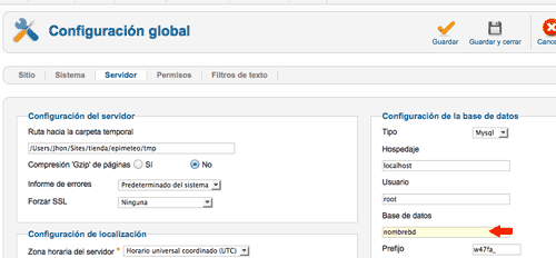

Hola Asece
Revisa la siguiente imagen adjunta:
Es decir sabes el nombre de tu BD desde Joomla, luego en PHPmyadmin verás que tienes diferentes BD , deberás seleccionar la correcta.
Respondido : 23/01/2014 5:03 pm

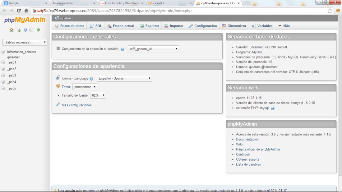

ASECE
Respuestas: 529
Gracias por la contestación.
Aquí está la imagen de mi ventana con la ubicación 'Base de datos'
Respondido : 23/01/2014 5:37 pm
