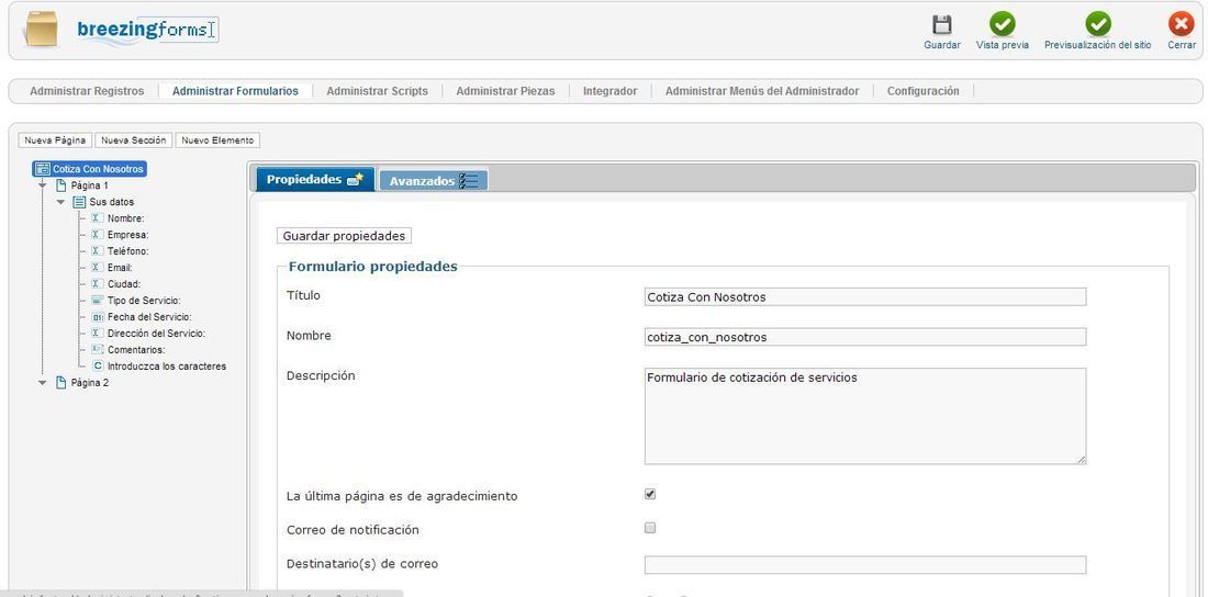

He creado dos formularios con breezengforms, uno de contacto y el otro de cotiza con nosotros.

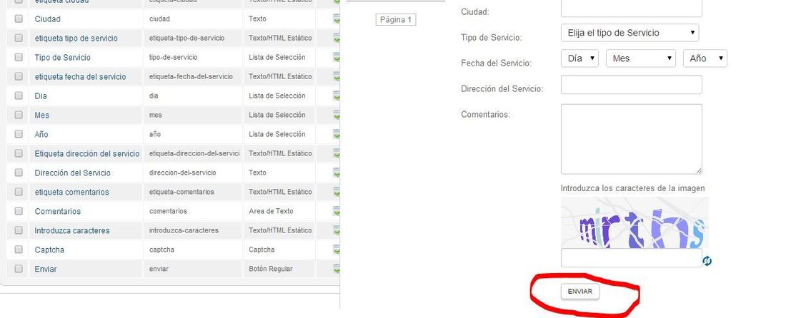

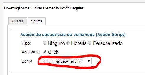

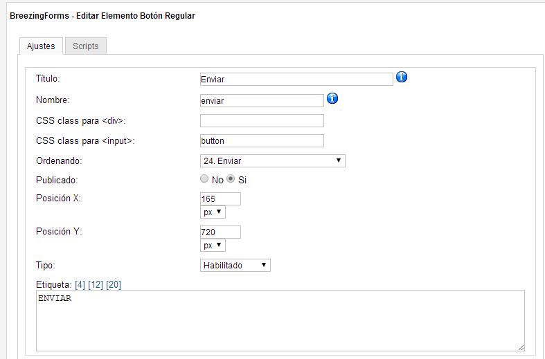

El boton regular de enviar no funciona ya que al enviar no se envía. Esto lo tengo muy bien configurado como muestro en las siguientes capturas. Este proceso lo he hecho con buenos resultados en varios otros sitios que tengo y sin problemas. La verdad es que no se qué pueda estar pasando ya que segun yo lo tengo todo muy bien configurado.
Dejo capturas.

Hola Raul,
Al analizar con Firebug, y pulsar en el botón enviar, muestra el error:
ReferenceError: ff_validate_submit is not defined 	  ff_validate_submit(this,'click');
Revisa lo que se indica en https://www.webempresa.com/foro/6-Joomla!-15/84008-Problemas-para-enviar-formularios-en-breez.html#84908

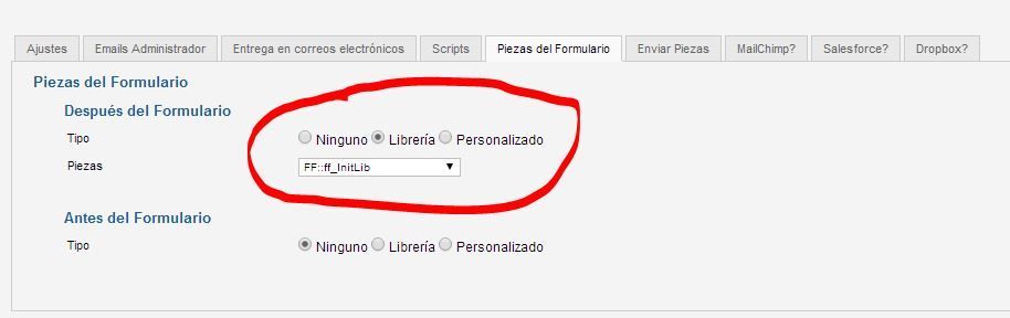

He hecho todo lo que me dice el hilo del foro que me dejaste, fui a piezas de formulario=>despues del formulario y el librería puse la opcion FF::ff_ initlib y no pasa nada, sigue ocurriendo el mismo error.

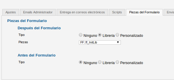

Veo que el problema realmente lo tienes con los 2 formularios, por lo que es posible que no sea cosa de la configuración de los formularios sino del propio BreezingForms.
Edita alguno de los formulario y verificar que tienes la configuración de la pestaña Piezas del Formulario como en la siguiente captura de pantalla.

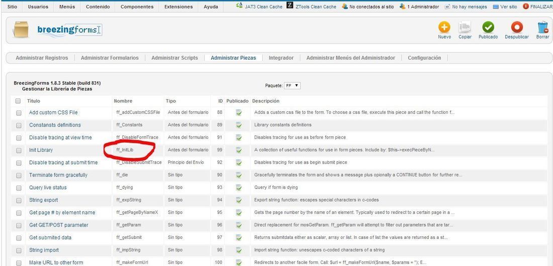

Si ya está así entonces el problema podría estar en que le faltan librerías a tu instalación de BreezingForms. Para verificarlo vete en la administración de BreezingForms a Administrar Piezas. En el filtro Paquete que se muestra en la parte superior selecciona FF. Verifica si aquí te sale una librería con el nombre ff_InitLib.

Gracias Pablo por responder a mi consulta.
Te comento que persiste el problema, como muestro en las siguientes capturas ya he hecho el primer paso del que me hablas y la librería con el nombre ff_InitLib. también está.

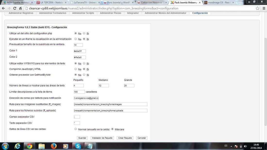

Desactivé todas las extensiones que he instalado y fui probando una por una y a la vez fui probando el formulario y no tengo buenas noticias. También desactivé la platilla y deje la jpuriti que traia por defecto con malas noticias nuevamente, en aquella plantilla sucede el mismo problema. Debe ser algo que haya que configurar en mi joomla o bien hacerlo en breezingforms. Dejo una captura de como está configurado la configuración de breezingforms.

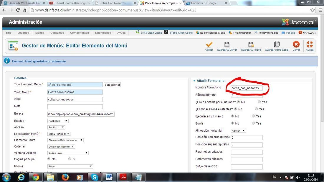

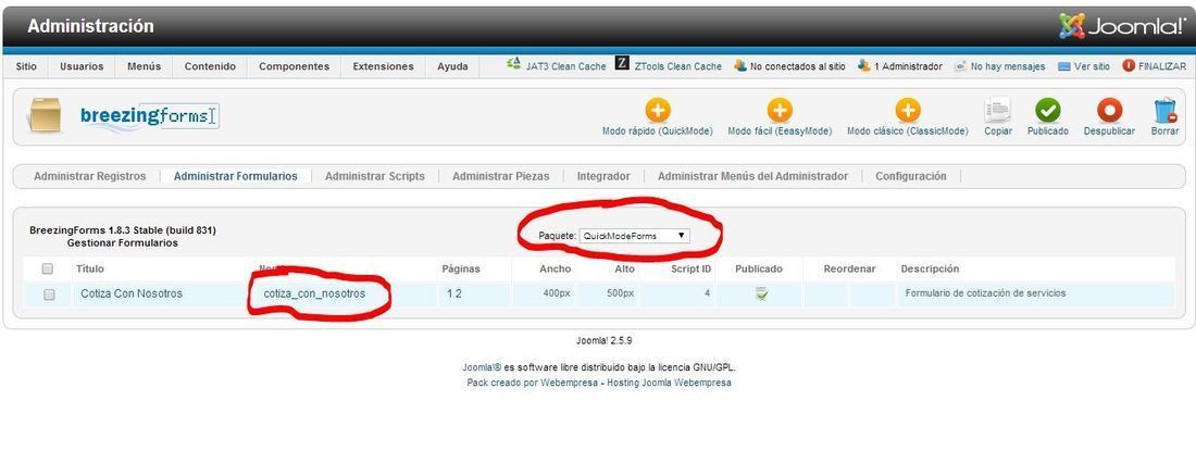

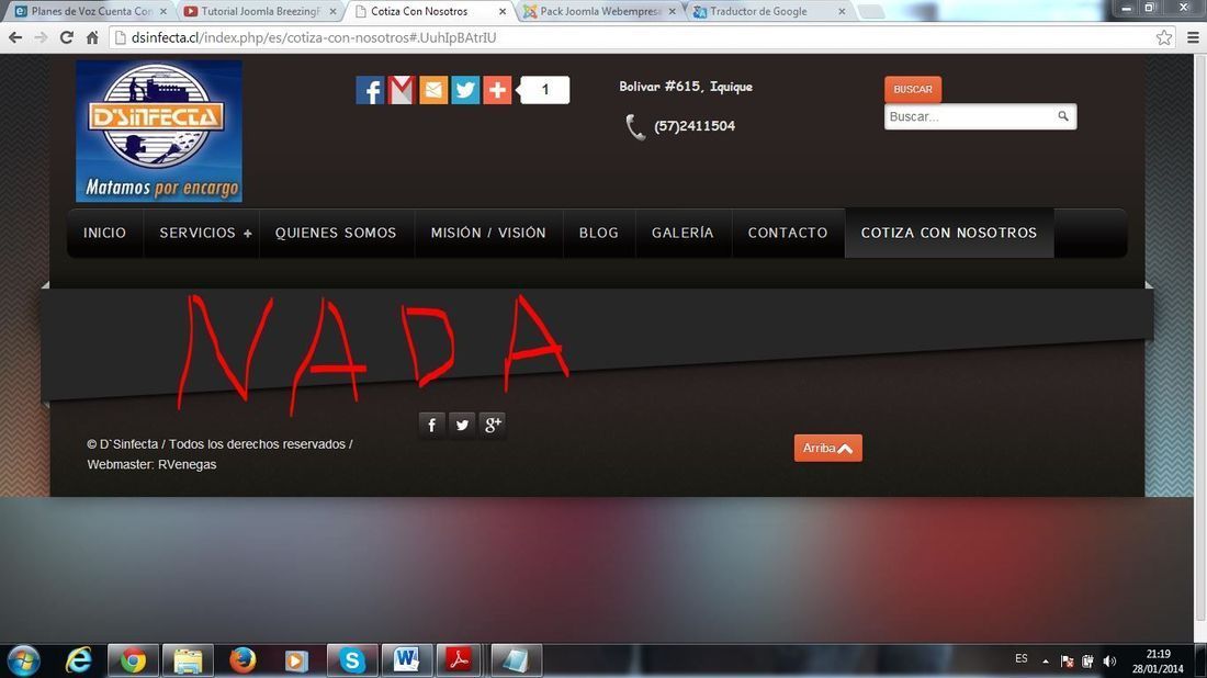

Ahora he realizado el formulario de "cotiza con nosotros" en modo Rápido tal cual como lo muestra el siguiente video de webempresa http://www.youtube.com/watch?v=9V06kKUb-24 .

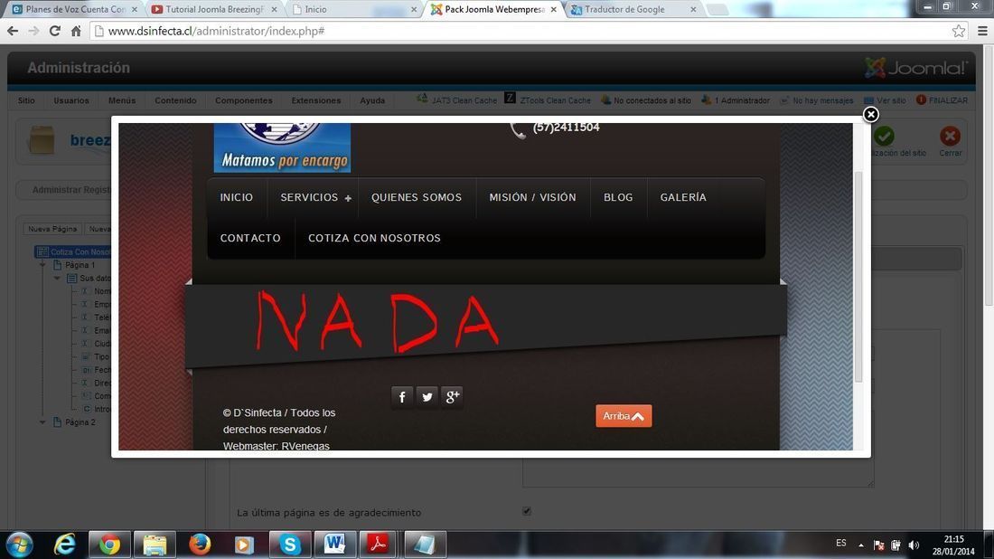

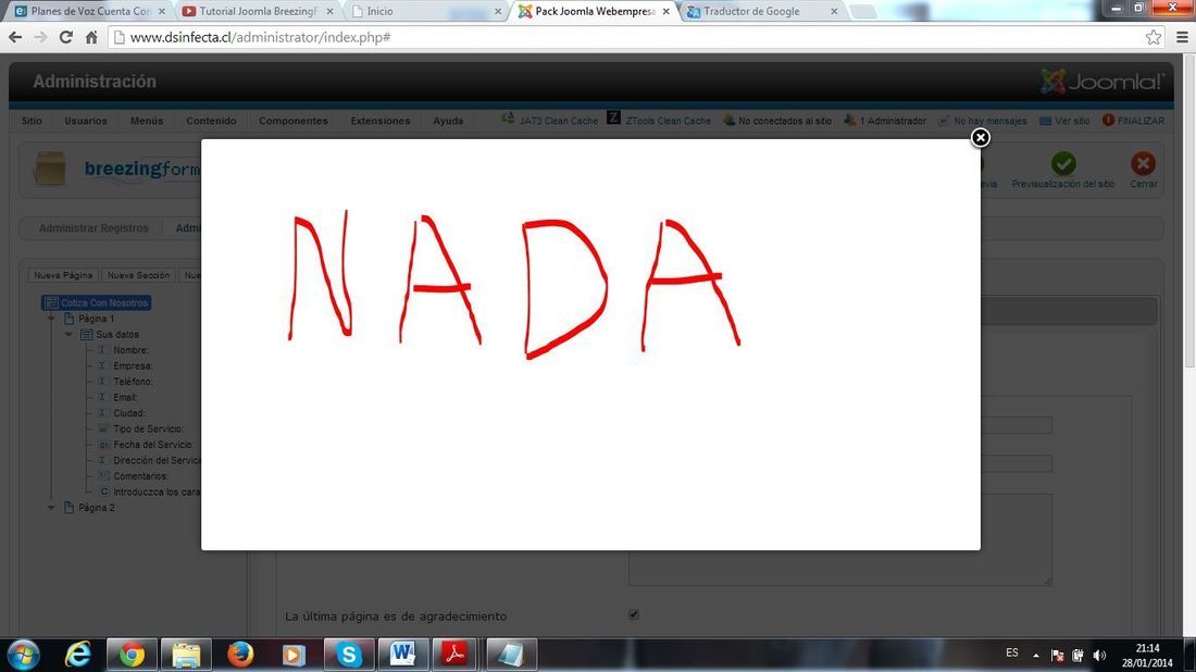

Ahora resulta que mientras lo iba creando me pareció muy raro que no me mostrara la vista previa ni la previsualización del sitio, todo esto aparecía en blanco en todo momento en que le pedía que me mostrara, sin embargo seguí adelante creyendo que en el sitio me iba a mostrar pero no fue así, una vez terminado de configurar y guardado dicho formulario copié y pegué el nombre que en este caso es: "cotiza_con_nosotros", esto como siempre lo pegué en "cotiza con nosotros" del menú principal con el tipo de elemento de menu "añadir formulario". Pero nada de nada, no se ve dicho formulario y ya no sé que pueda estar pasando, he probado de todo y no resulta, al parecer no es la plantilla ya que probé con la que viene por defecto y tampoco resultaba.
Quizás haya algo más que configurar.
Dejo seis capturas para que comprueben todo lo que les digo.

Respondido : 29/01/2014 1:32 am

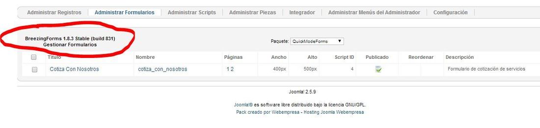

actualmente estoy utilizando la version estable 1.8.3 como muestro en la captura.
