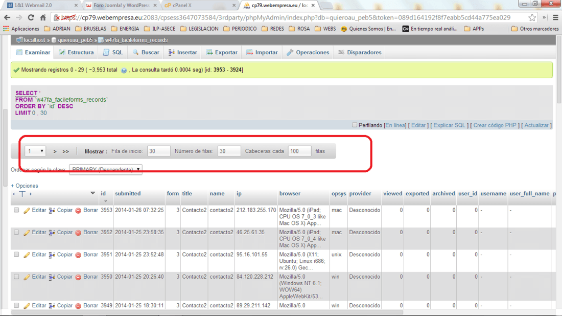

Supongo que te refieres a esto, no ?
Adjunto imagen.
Que debo de cambiar ??

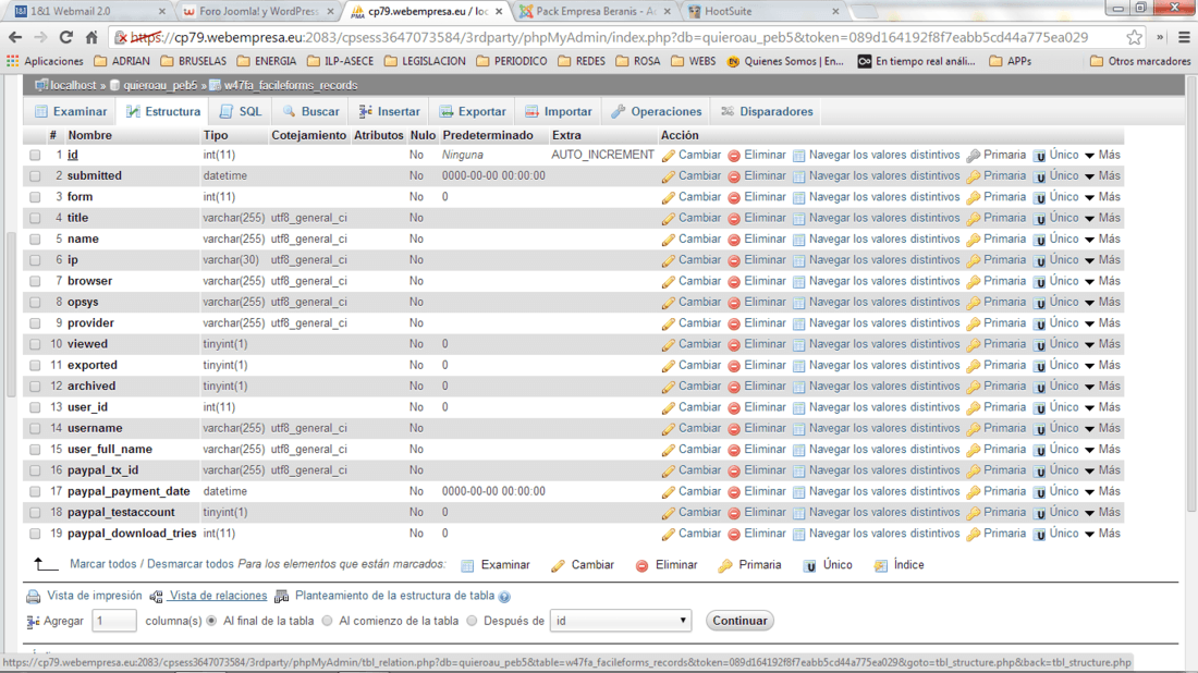

En esta imagen podeis comprobar el contenido de un registro desde el fichero que estamos analizando. No veo la celda 'email'
Respondido : 26/01/2014 9:29 am
HOla Asece
Revisa la tabla de subrecords: w47fa_facileforms_subrecords
Ambas tablas w47fa_facileforms_records y w47fa_facileforms_subrecords te almacenan información de los registros

La información que estoy buscando se encuentra en el archivo *subrecord
