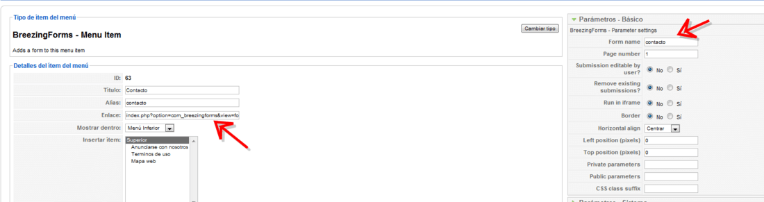

Revisa el ítem de menú desde el cual accedes al formulario, este item debe hacer referencia a un nombre del formulario , form name en la imagen adjunta

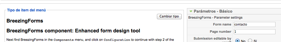

Una imagen vale mas que mil palabras.

Si lo que comenta Jhon no es lo que te sucede y como veo lo tienes correctamente informado en el ítem de menú que carga el Formulario de Contacto.
Facilitanos una captura de donde se produce dicho error para que podamos analizarlo e informarte.

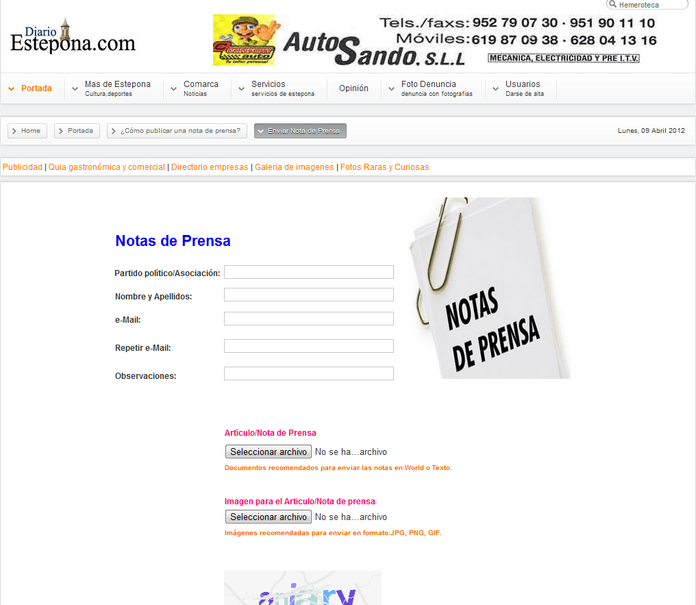

El error se produce en el contacto de la web http://www.directoriotarot.com.es/, lo curioso del tema es que he exportado los formularios de esta web y los he puesto en esta otra http://www.diarioestepona.com/ que tengo en otro servidor y me ha funcionado perfectamente sin hacer ninguna modificación ( adjunto imagen ), indícame exactamente de que parte te mando las imagenes para que puedas decirme donde puede estar el error en el primer dominio,y gracias por tu atención.
