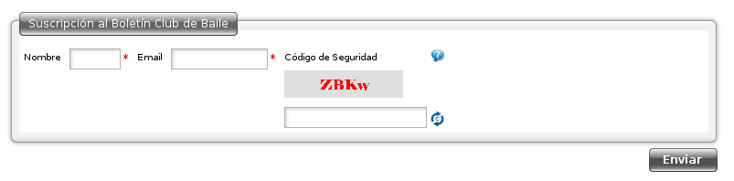

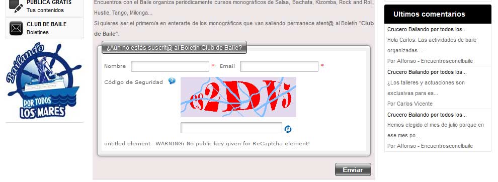

hola,
Me gustaría hacer el captcha más pequeño en el formulario, ¿me podéis decir si es posible y como podría hacerse?
Gracias!

Hola Aitor,
En las últimas versiones de BreezingForms aparece un capta que inicialmente tiene un tamaño demasiado grande, y se puede modificar de forma sencilla editando el siguiente archivo:
- /com_breezingforms/images/captcha/securimage_show.php
Localizas el siguiente código y le haces las modificaciones que indico en el mismo:
//Change some settings
$img->image_width = 134;
$img->image_height = 30;
$img->perturbation = 0.40; // 1.0 = high distortion, higher numbers = more distortion - antes 0.75
$img->image_bg_color = new Securimage_Color(0xe0, 0xe0, 0xe0); // e0e0e0
$img->text_color = new Securimage_Color(0xe0, 0x81, 0x3d); //e0813d
$img->text_transparency_percentage = 5; // 100 = completely transparent
$img->num_lines = 0; // antes 8
$img->code_length = 6; // antes 5
$img->line_color = new Securimage_Color(0x80, 0xbf, 0xff);
$img->signature_color = new Securimage_Color(rand(0, 64), rand(64, 128), rand(128, 255));
$img->image_type = SI_IMAGE_PNG;
/// set to true if no TTF support
$img->use_gd_font = false;
$img->gd_font_file = JPATH_SITE . '/components/com_breezingforms/images/captcha/gdfonts/bubblebath.gdf';
El resultado es diferenciador, ya que obtendrás una imagen mucho más pequeña y si el fondo (líneas irregulares dibujadas encima) entorpece la visión correcta de letras y números puedes aumentar/reducir transparencia en la línea:
- $img->text_transparency_percentage = 5; // 100 = completely transparent
Respondido : 14/12/2011 10:23 pm
Aitor
Respuestas: 363
Gracias, el código me ha servido para "tunear" el captcha como quería. 🙂
Respondido : 14/12/2011 11:42 pm
