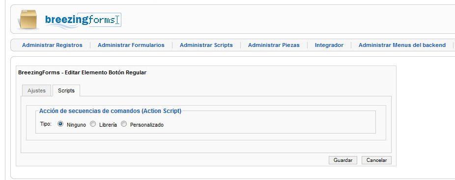

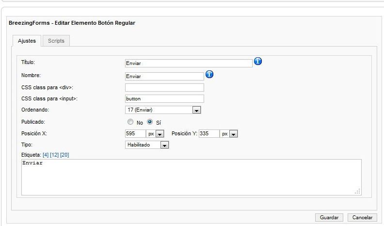

Efectivamente no funciona. Envíanos capturas de pantalla de la configuración del botón enviar.

Hola, os dejo las capturas que solicitais.

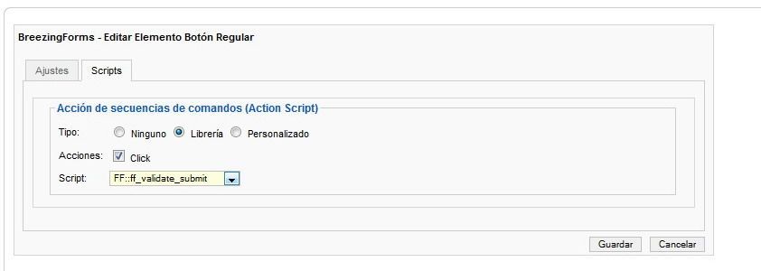

Estoy probando a ver si con la segunda pestaña "scripts" activando librería..... y.... Resuelto! Por lo que veo en esta pestaña hay que activar la última opción.
Respondido : 14/12/2011 8:53 am
En efecto, para que un botón de Breezingforms funcione hay que configurar una acción dentro de la pestaña Scripts, ya que, en caso contrario, no se hará nada al pulsar sobre él.
La opción más fácil es seleccionar el Tipo Librería, en Acciones marcar la casilla Click y en Script seleccionar la opción ff_submit (envía formulario sin comprobar los campos) o ff_validate_submit (envía el formulario pero antes valida los campos, comprobando que se hayan rellenado los que hayamos puesto como obligatorios).
Ten en cuenta que un botón puede ejercer muchas acciones además de procesar un formulario, como rellenar un campo, abrir una ventana, etc.
