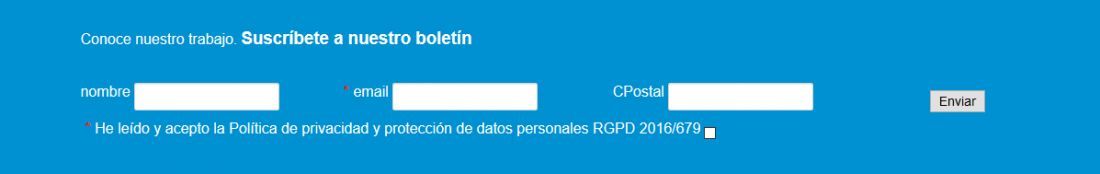

Hola, en el inicio hay un formulario "Breezing form" de suscripción pero el botón "enviar" no aparece.
Cuando voy a editar el formulario en vista previa sí aparece.

En realidad tu botón si esta pero por alguna razón esta siendo desplazado por los controles anteriores y no se muestra.
Veo que esta usando Quickmode, prueba otro modo para hacer tu formulario, o prueba quitar algunos controles y verifica si aparece
También puedes probar poniendo tu formulario en otra posición.

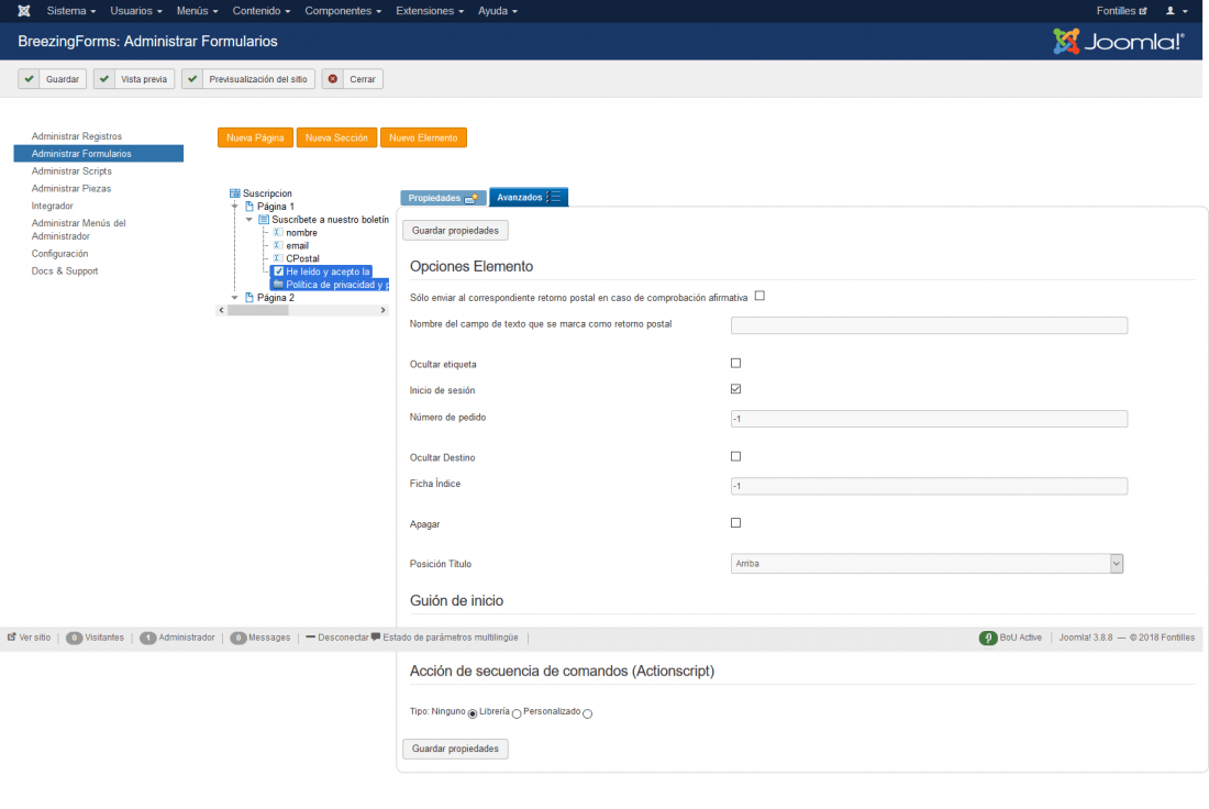

Hola Angelica.
Prueba a eliminar el Elemento politica de privacidad y revisa si se muestra el botón.
Ten la precaución de copiar el codigo que tienes añadido en el elemento de política de privacidad para añadirlo luego.

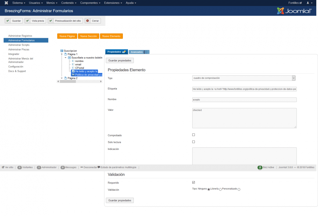

Hola, así si que se muestra (eliminando el elemento política de privacidad), pero lo tengo que poner: dónde lo coloco? Gracias

Hola Angelica.
ok, Edita el formulario y añade de nuevo el check y el enlace a la política de privacidad.

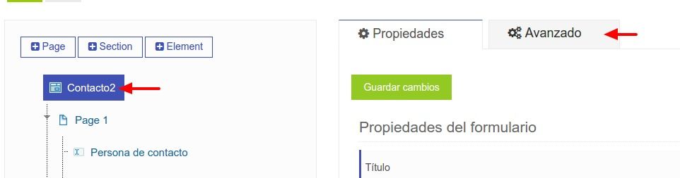

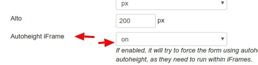

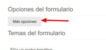

.- Selecciona la parte superior de la rama del formulario y pulsa en " Avanzado "
.- selecciona " Mas opciones "
.- En " ajustes " la opción " Autoheight iFrame " selecciona " On "
Revisa si después de esas modificaciones se muestra bien.
Respondido : 28/05/2018 4:36 pm
Respuestas: 554
Prominent Member
Sí, gracias!! ha funcionado.

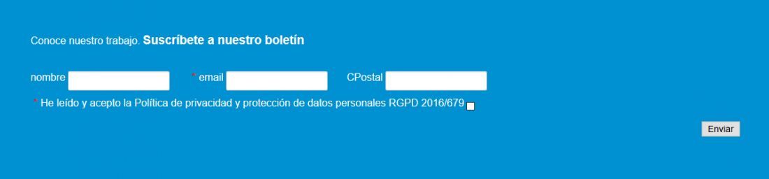

He añadido lo que me decías pero no ha hecho nada. Lo he vuelto a dejar como estaba.
Adjunto cómo está la suscripciión y cómo me gustaría distribuirla "suscrip2".

Prueba con agregar el siguiente código CSS:
#ff_formdiv8 button[type="submit"]{

El código lo que hace es subir el botón de enviar que entiendo es la única diferencia entre las imágenes que enviaste

Sí así lo hice y el botón veo que ha subido. Lo que quería también es, si es posible, distribuir las casillas. Aparecen las tres hacia la izquierda y en la esquina derecha (muy separado) el botón.
