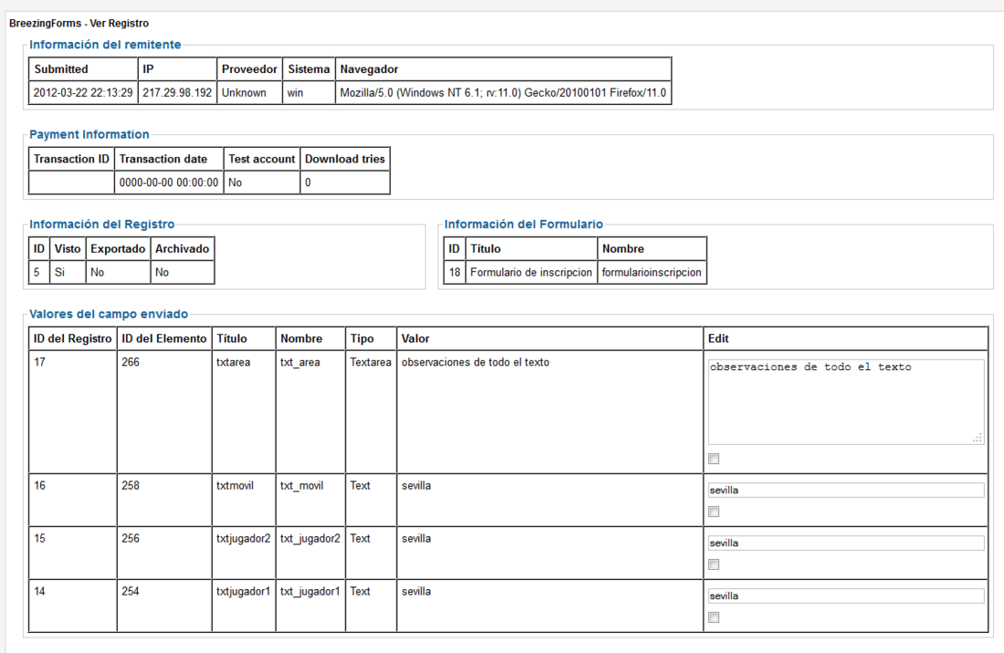

Hola Ignacio,
¿Puedes facilitar una captura de un registro de prueba de lso que recibes para ver que datos adjunta? Desde el backend de Joomla, Componentes, BreezingForms, Manage Records.

Ignacio Perez Gutierrez
Respuestas: 128
Espero que sea esto lo que me pides

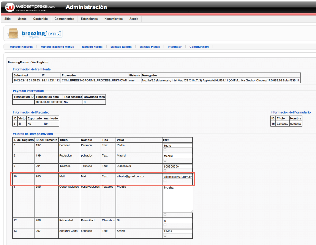

Hola Ignacio,
Deberías tener entre otros el campo que resalto en rojo en la captura:
Por lo que es importante saber como tienes configurado en BreezingForms el campo destinado al email.
Respuestas: 128
Efectivamente ese es mi problema, la duda la tengo en que no se por que pero no me registra esos campos.

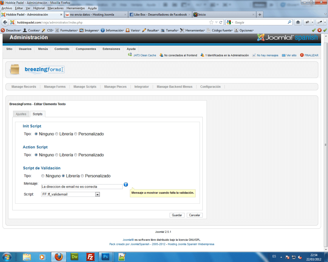

Hola Ignacio,
Habría que ver la pestaña "Ajustes" del campo "Email" de tu formulario para saber que tipo de campo es o mejor una similar a la siguiente:
Respuestas: 128
Esperemos que sea esta, ya me tiene loco

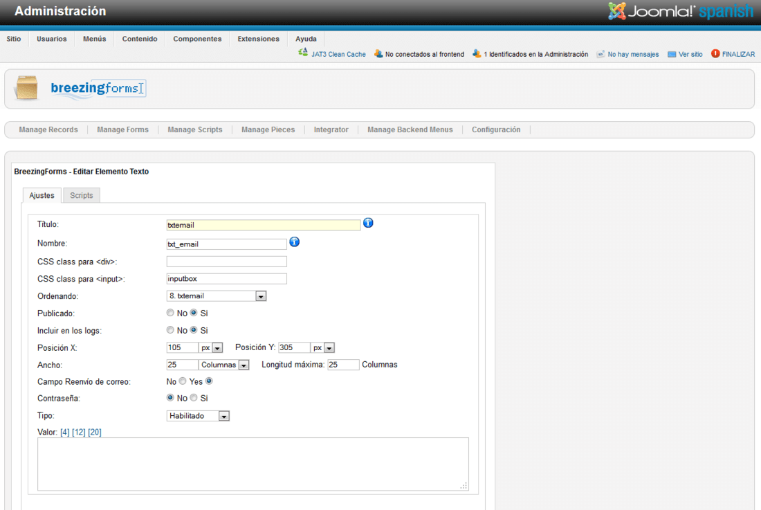

Respuestas: 128
Imagino que te refieres a esta captura no?
Si David, lo tengo selecionado en Si, eso ya lo tengo todo mas que revisado y no entiendo cual es el problema 🙁
un saludo
Respondido : 23/03/2012 10:37 pm

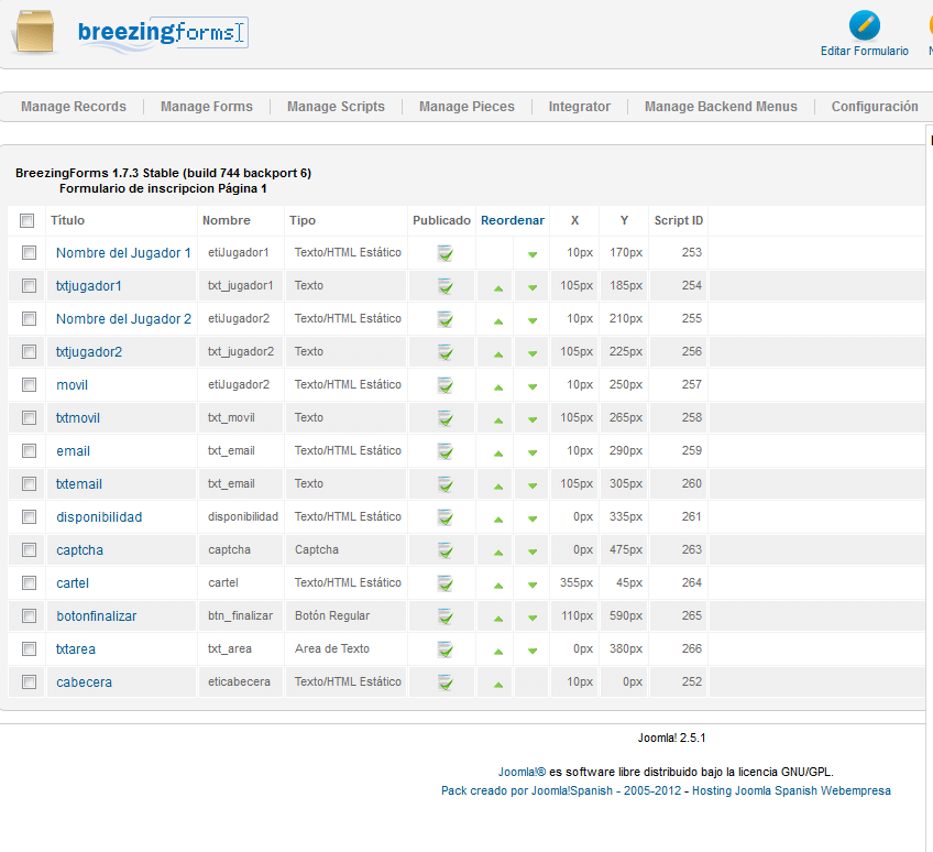

Hola Ignacio,
Reviso en la captura que nos enviaste que el nombre del email txt_email esta repetido el Texto con el Texto/HTML Estático, por favor cámbiale el nombre y cerciórate que estos no se repitan y nuevamente haz la prueba del correo.
Respuestas: 128
Perfecto, ahi teniamos el fallo, muchas gracias por su ayuda, lo que es un simple detalle en esto de la programacion.
