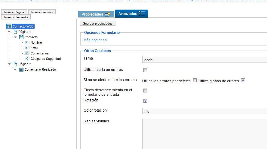

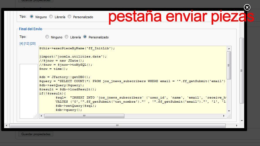

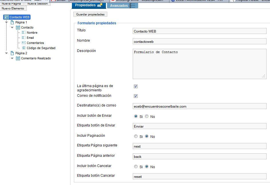

Pablo,
el formulario está en modo facileforms. Yo lo comparo con otros y lo veo ok.
Adjunto unos pantallazos para que veas la configuración, pero no sé si es ahi exactamente donde hay que editar.
Saludos,
Respondido : 29/12/2011 12:26 pm
