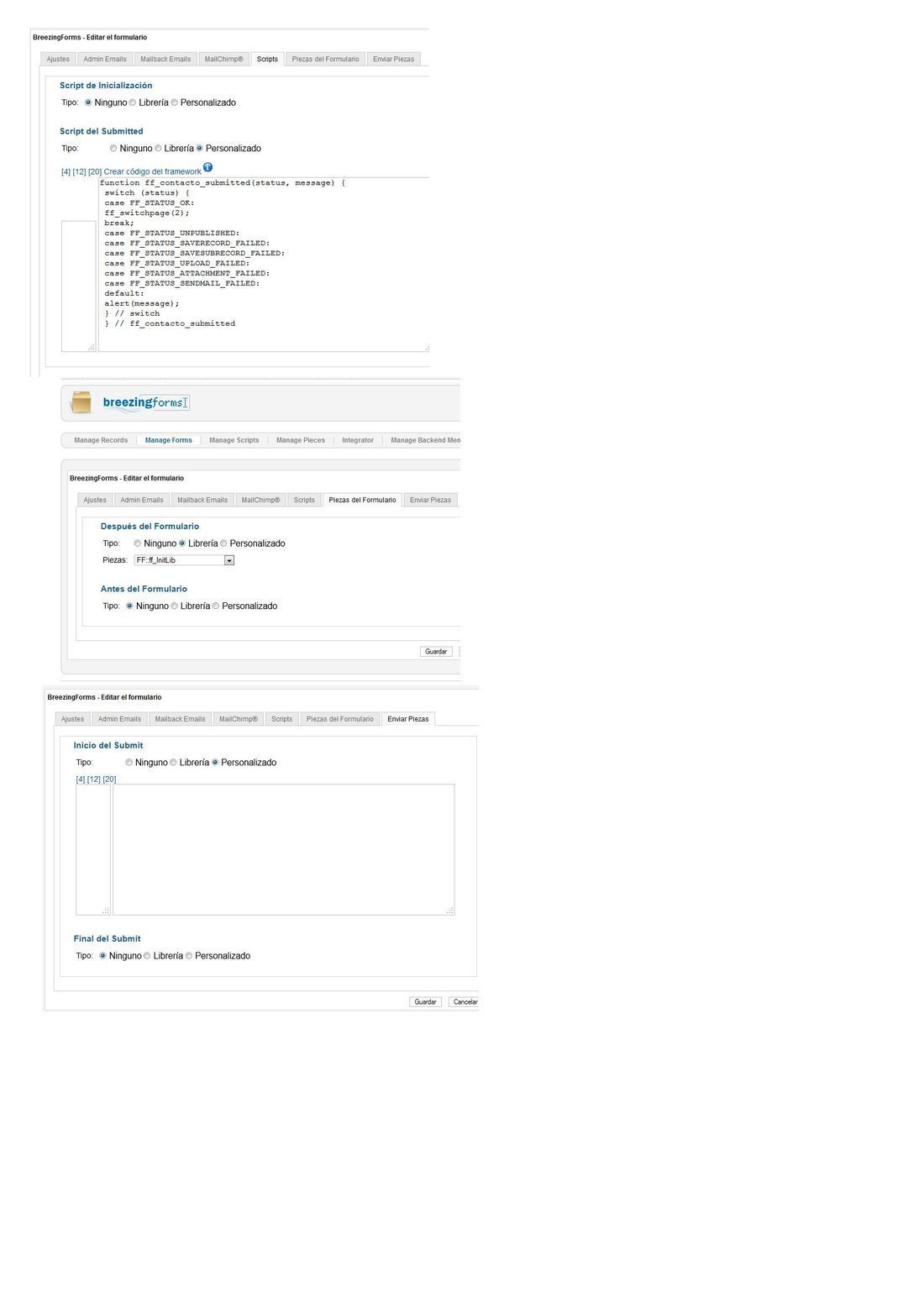

Hola Pablo, no es problema del slideshow ya que en otras webs lo tengo instalado y no me da ese problema. He estado viendo como redirigir a una página de html de agradecimiento pero no me ha funcionado, bien porque no he sabido configurar bien el script o porque tampoco funciona. Os adjunto como tengo configurado el formulario para descartar algún posible error o falta de código.
De no ser así, como es el script y donde lo tengo que poner para que me redirija a una página de agradecimiento?

En principio supongo que el problema no debería de estar en la configuración que has hecho del formulario ya que, como comentabas, funciona si utilizas otra plantilla.
A modo de prueba, edita el formulario y vete a la pestaña Enviar Piezas. En el inicio del submit selecciona el tipo Ninguno y guarda los cambios (no es correcto tenerlo en Personalizado sin poner ningún código.
Si esto no te funciona, en la misma pestaña de antes selecciona para el Final del Submit el tipo Personalizado y añade debajo un código como el siguiente:
header('Location: URL_DESTINO');
en donde URL_DESTINO es la página a donde que vaya tras procesarse el formulario. Por ejemplo, puede ser un artículo de Joomla.
Respondido : 13/07/2012 3:01 pm
Respuestas: 74
Hola Pablo. Me funciona con tu segunda opción, 'personalizar final del Submit'. No me lo voy a complicar, crearé un artículo de Joomla para la página de agradecimiento o de envío satisfactorio. Muchas gracias por todo.
