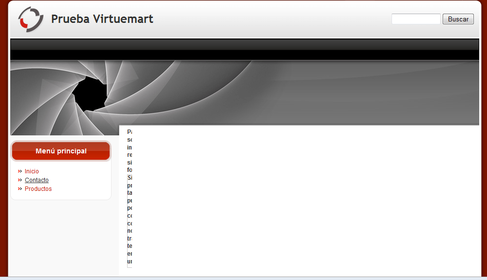

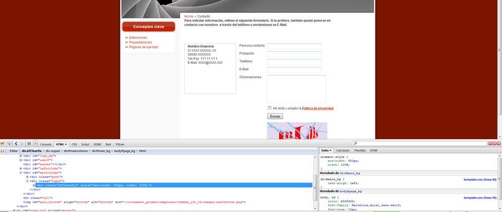

Hola Ivan,
En la plantilla está cargando estos estilos:
Si se modifica el min-width por 600 px por ejemplo, ya aparece el formulario (Adjunto imagen). Desconozco con ese cambio, si puede tener implicaciones negativas sobre la plantilla, en la visualización de otros apartados.
Mi recomendación es que busques una plantilla profesional: https://www.webempresa.com/blog/plantillas-de-pago-para-joomla.html
Si la solución tal como indicabas, es que era activando el módulo, y ahora en el gestor de módulos no te aparece, puedes crear con la opción nuevo (en el gestor de módulos) y tipo BreezingForms.

 Ivan
Respuestas: 51
Muchas Gracias Jordi,
Ok, lo del breezingForm en el gestor de módulos ya lo tengo controlado.
Verás el tema de la plantilla, es que como os dije es de themza.com y en particular a mi cliente le gusta esta por formas y colores (no se quiere gastar dienero en una profesional), el caso es que he instalado otra plantilla del mismo sitio, y el formulario funciona correctamente, no me tira ningún error JavaScript al pulsar el botón "enviar", La verdad es que con esta plantilla no encuentro el por qué interfiere el JavaScript y me gustaría que me orientárais si podeis.
He probado asociarle al botón "enviar" del formulario, todos los scripts que vienen predefinidos y siempre me da error ¿cómo puede da error el javascript de una plantilla con el del formulario? La verdad es que si me podéis orientar un poco más os lo agradeceré, si no pues tampoco vamos a estar todo el día dándole vueltas a esto, intentaré modificar otro template donde funcione el breezingform y listo.
Muchas gracias (por los links a los videos) y un saludo,
Iván
Respondido : 04/08/2011 7:36 am

Hola Ivan,
Visualizó correctamente http://www.dehesaboyal.es/virtuemart_prueba/index.php?option=com_breezingforms&Itemid=54 el formulario.
Por lo que no hace falta que modifiques el bfClearfix, a través de Firebug no veo exactamente todos los archivos relacionados, pero intuyo que es el index.php de la plantilla. Para encontrar, si tienes la plantilla en local, realiza una búsqueda por los archivos de la palabra bfClearfix.
