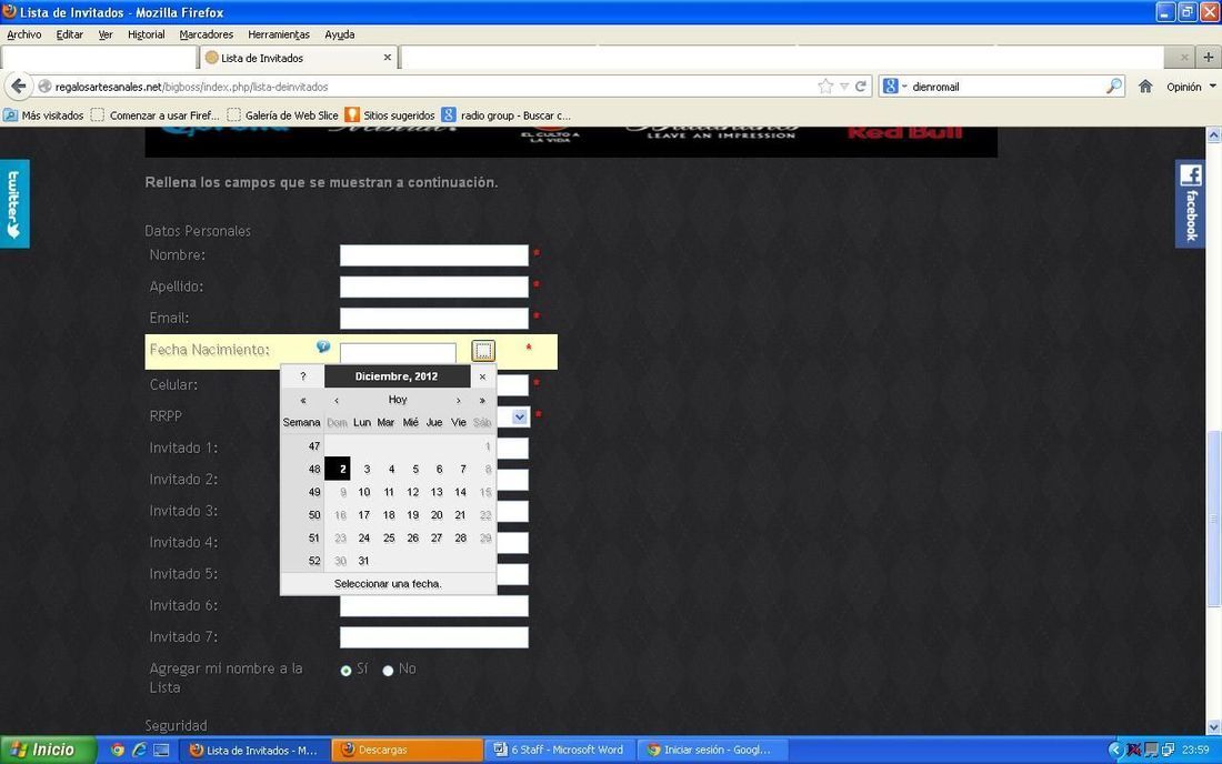

Estimados hice un formulario con breezingfroms de tipo quick mode.
En este formulario les pedi que ingresarán la fecha de nacimiento pero a la vez debo validar dicha fecha que la persona debe ser mayor a 18 años como realizo dicha validacion?

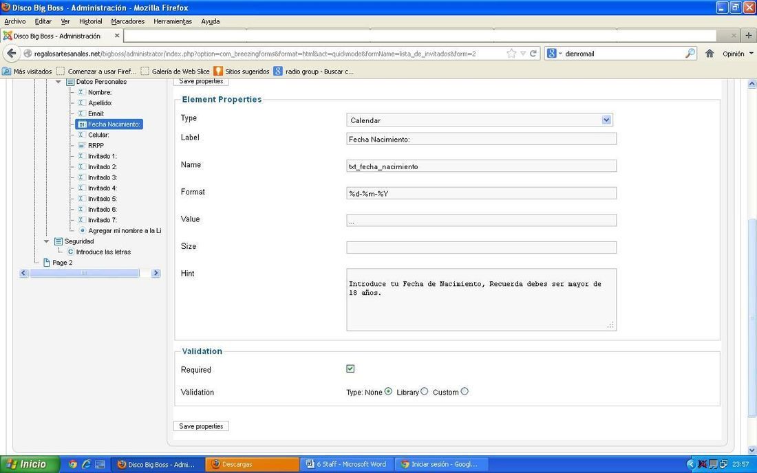

adjunto foto pero al parecer no le eh aplicado ninguna validacion.
cual seria dicha validacion
Respondido : 03/12/2012 3:02 am
Hola Jose Miguel,
No has aplicado ningún validación, puesto que has seleccionado "none".

Lo que indicas lo tienes que realizar a base de programación en el script de validación que te he indicado antes.
Una opción que puedes utilizar sin programación, es utilizar un campo obligatorio, en el que el usuario tenga que marcar que es mayor de edad, y claro si no lo selecciona no puede enviar el formulario (similar a los que puedes ver de aceptar la política de privacidad).

David Noguera
Respuestas: 4433
Hola JoseMiguel, simplemente has de crear un campo de tipo "Caja de selección" edítalo, y en Scripts >> Script de Validación >> Librería , selecciona ff_checked y en Mensaje "Debe marcar la casilla confirmando que es mayor de edad.".

Hola Jose Miguel,
Puedes utilizar los dos, de manera que en uno tenga que poner la fecha (si necesitas conocer la edad exacta), y en el otro quede obligado el usuario a marcar que tiene mayoría de edad.

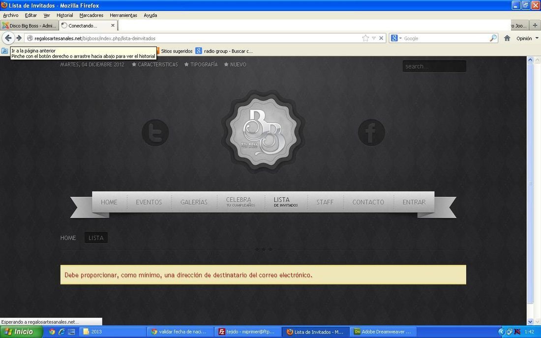

Estimados
Agradecido por su ayuda, el formulario cumple con mis expectativas, lo único malo es que al final del envió del formulario me arroja el siguiente mje adjunto mas abajo.
No se que debo hacer para eliminar dicho mensaje,
