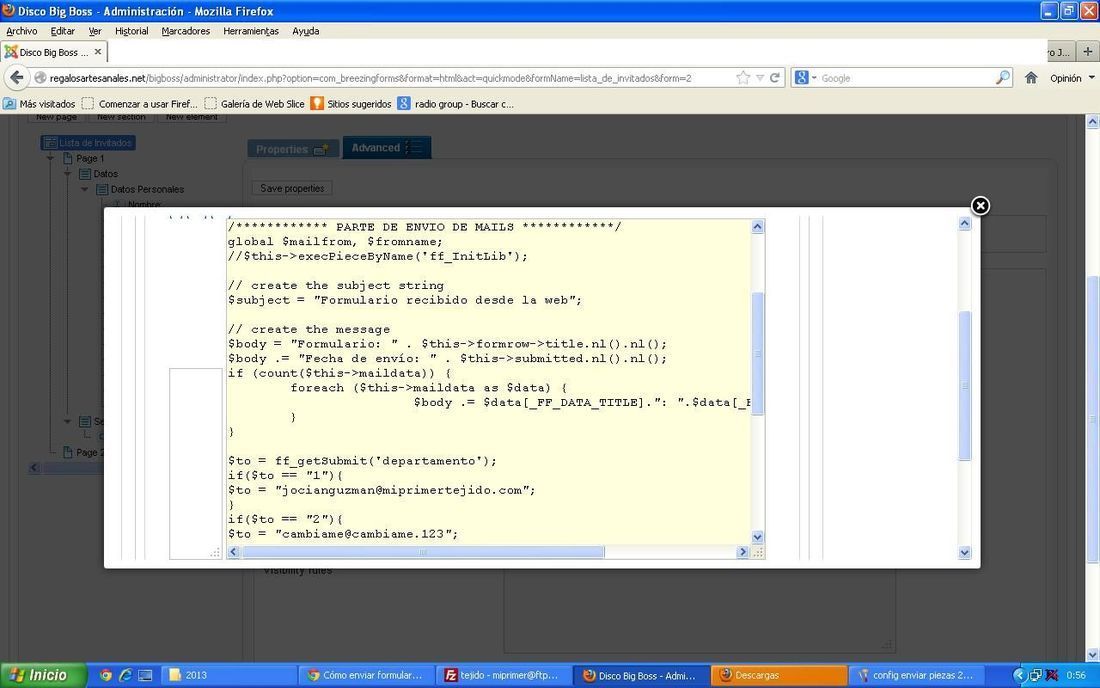

no puedo dar con la soluccion de enviar el correo a los diferentes RRPP que tengo ingresado en mi formulario, y el otro error que me indica es que al final me arroja un mje que debo ingresar un correo. Adjunto copia del error y pantallazo del formulario, mas el formulario de ejemplo

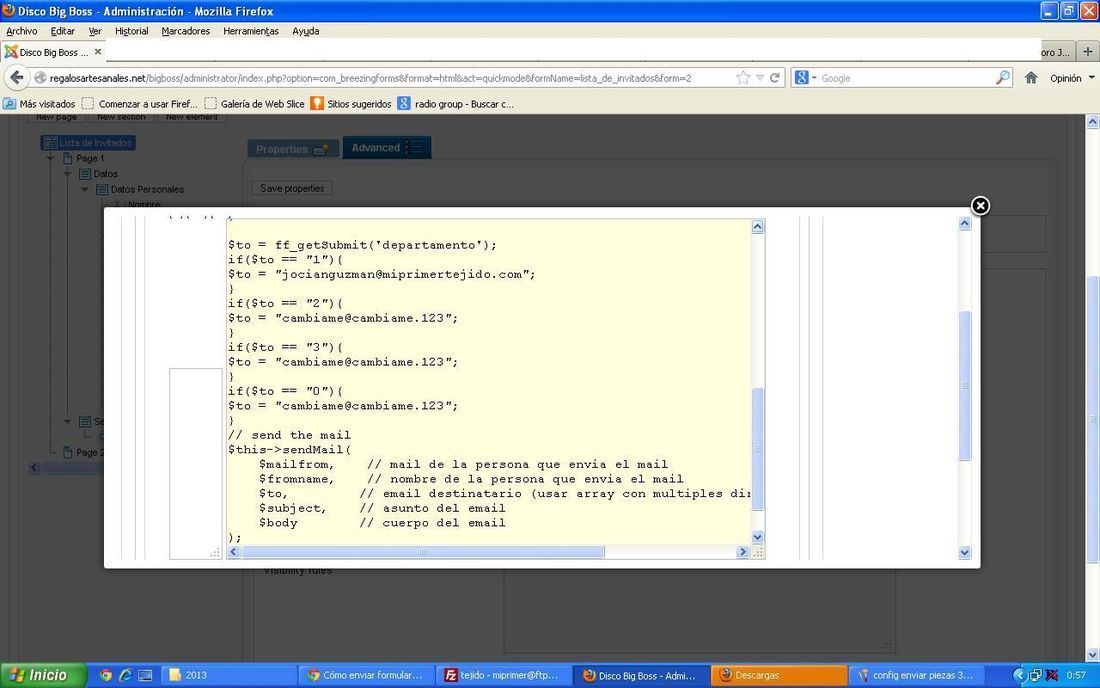

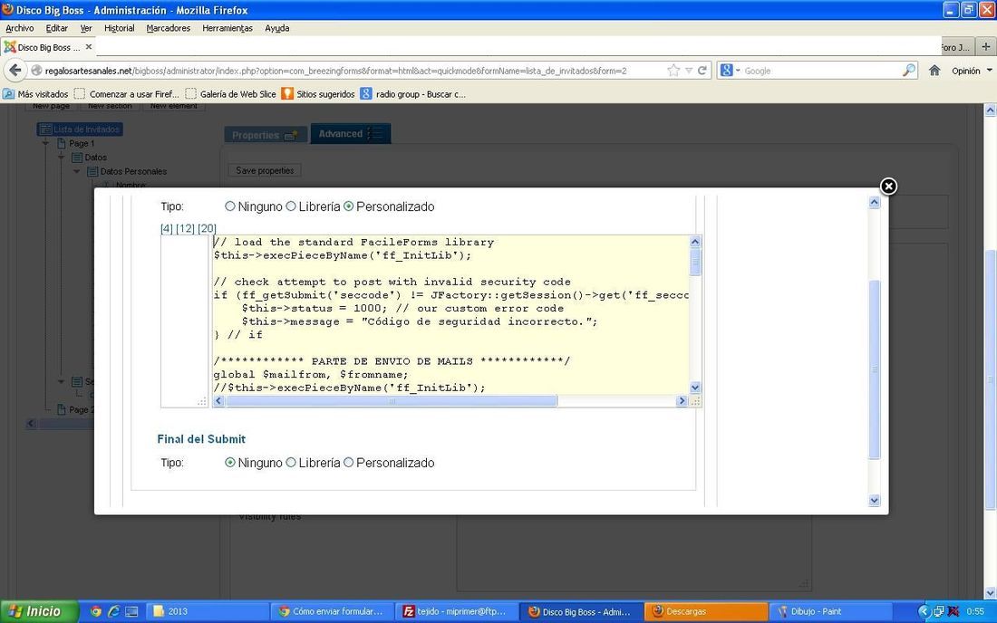

configure el formulario como tu me indicas, adjunto las fotos si puedes revisalas 🙁
y me cuentas que ingrese mal

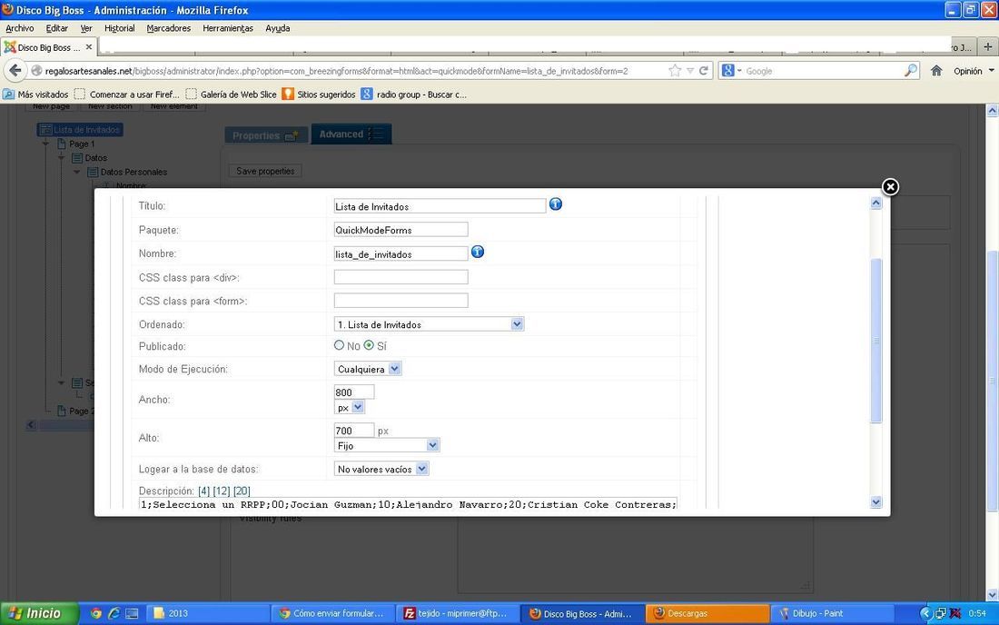

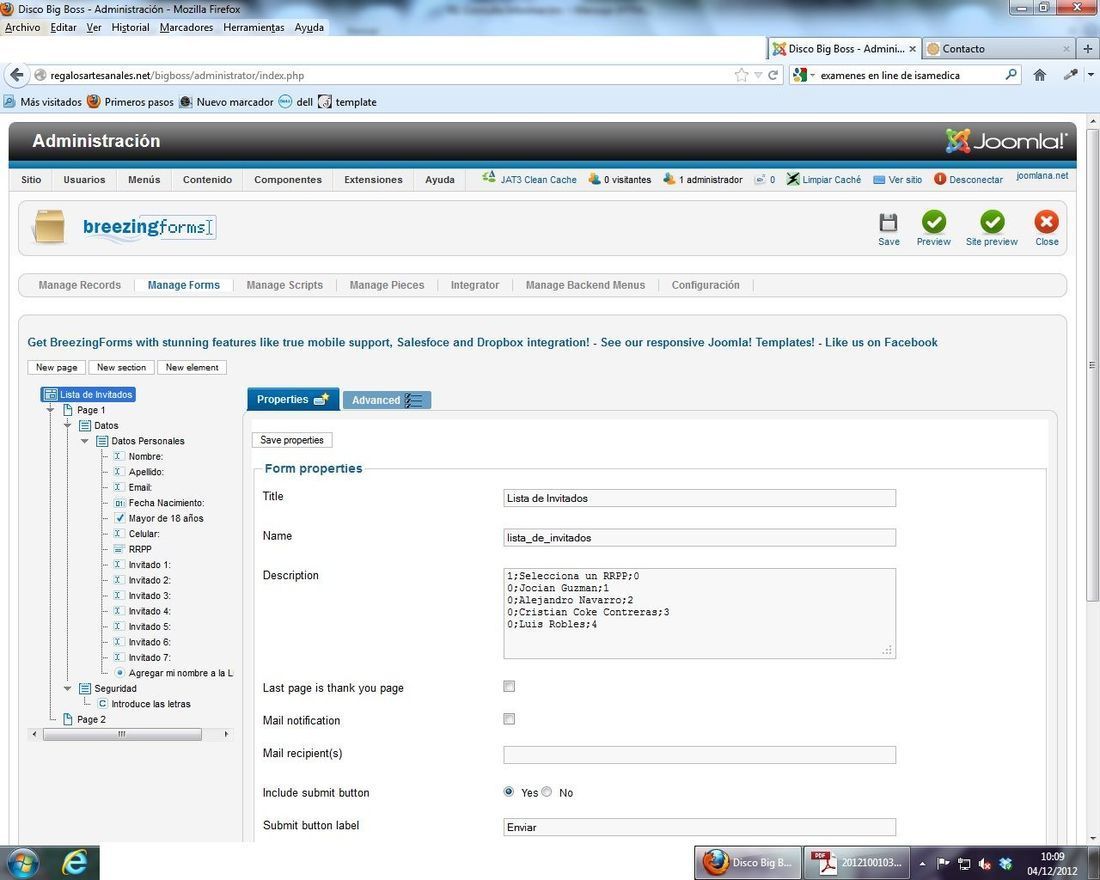

Hola JoseMiguel,
en la descripción de la lista de invitados no has puesto cada registro en una línea... los has puesto todos juntos...
Después, veo que has creado dos listas en la variable listas_de_invitados y sl_procedencia... pero la variable $to la obtienes una variable departamento, que no veo que hayas creado en tu formulario...
Tienes que adaptar el código del artículo a tu caso formulario..
Respondido : 04/12/2012 12:03 pm

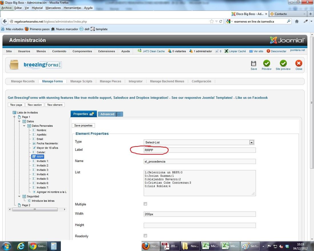

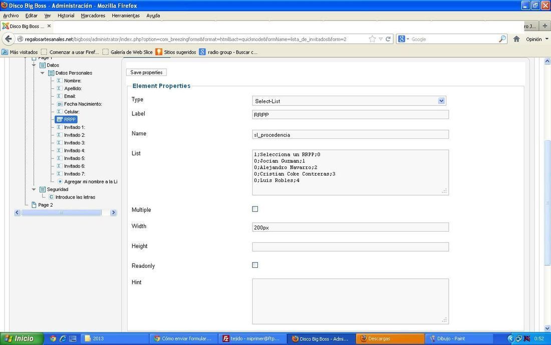

sobre esto esta corregido adjunto foto. (registro de linea)
Esta corregido adjunto foto, lo que no (correccion variable 1 y 2)

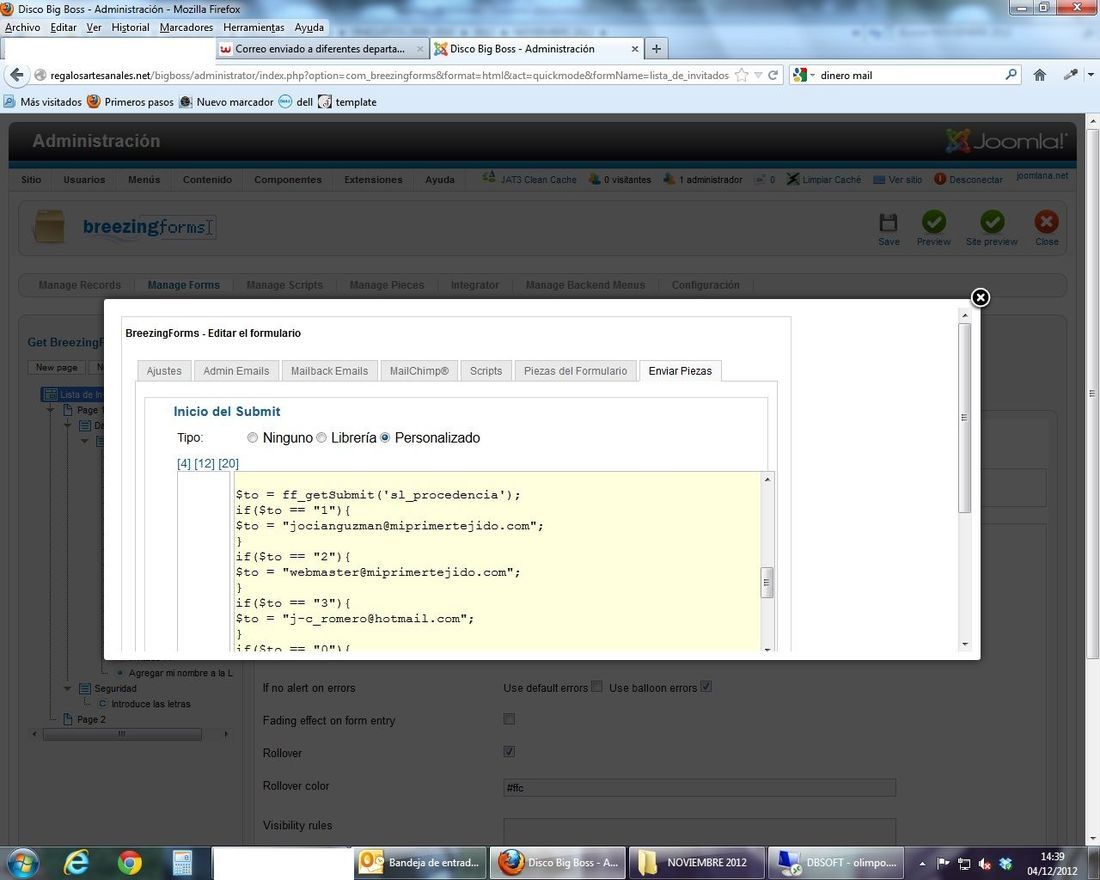

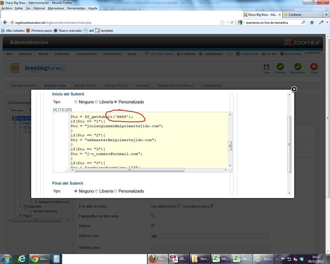

Hola JOseMiguel, en el getSubmit, has de hacerlo del Name , no del label, es decir, del nombre "sl_procedencia", tampoco entiendo por que has creado dos listas, una con nombre sl_procedencia y otra con nombre lista_invitados... Si al parecer son iguales...
A lo que me refería, es que veo que habías copiado y pegado el código del artículo del blog, pero no lo habías adaptado a tus necesidades...
Solo eso..
Respondido : 04/12/2012 4:47 pm

Hola JoseMiguel, cuando editas un campo, verás que tiene label y name.
En el getSubmit, debes de hacer referencia al name, no al label...
Así obtienes el valor de ese campo... es un tema de programación PHP... por lo que no puedo darte soporte, ya que tendría que hacer yo el código y las reglas del foro no nos permiten dar soporte de programación PHP ni CSS...

Pero solo debia modificar eso en el getSubmit o algo más? adjunto foto

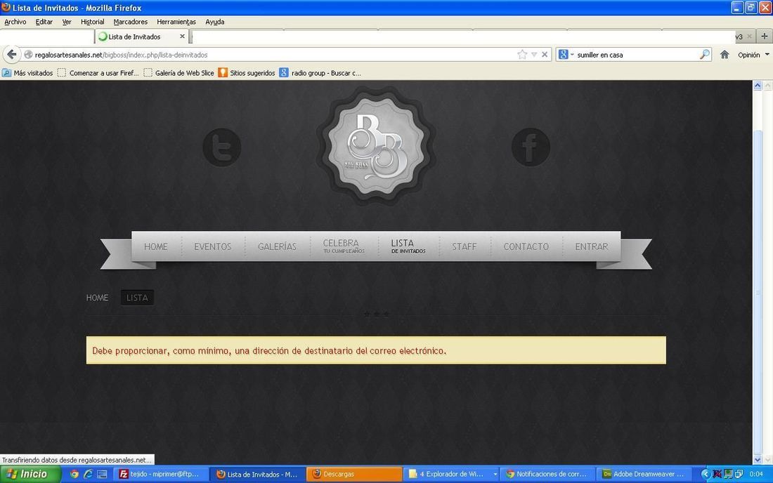

Ah y el otro error que mencione es que cuando envio el formulario me aparece este mensaje solicitando que ingrese un correo electronico
El formulario que te hablo es el mismo que estamos hablando en este tema
