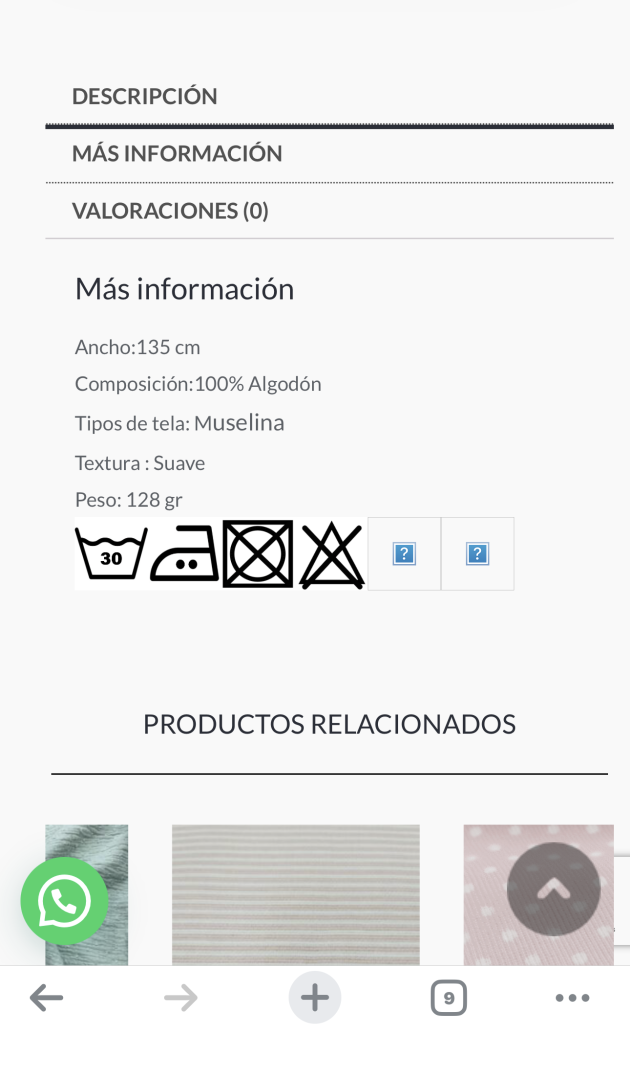

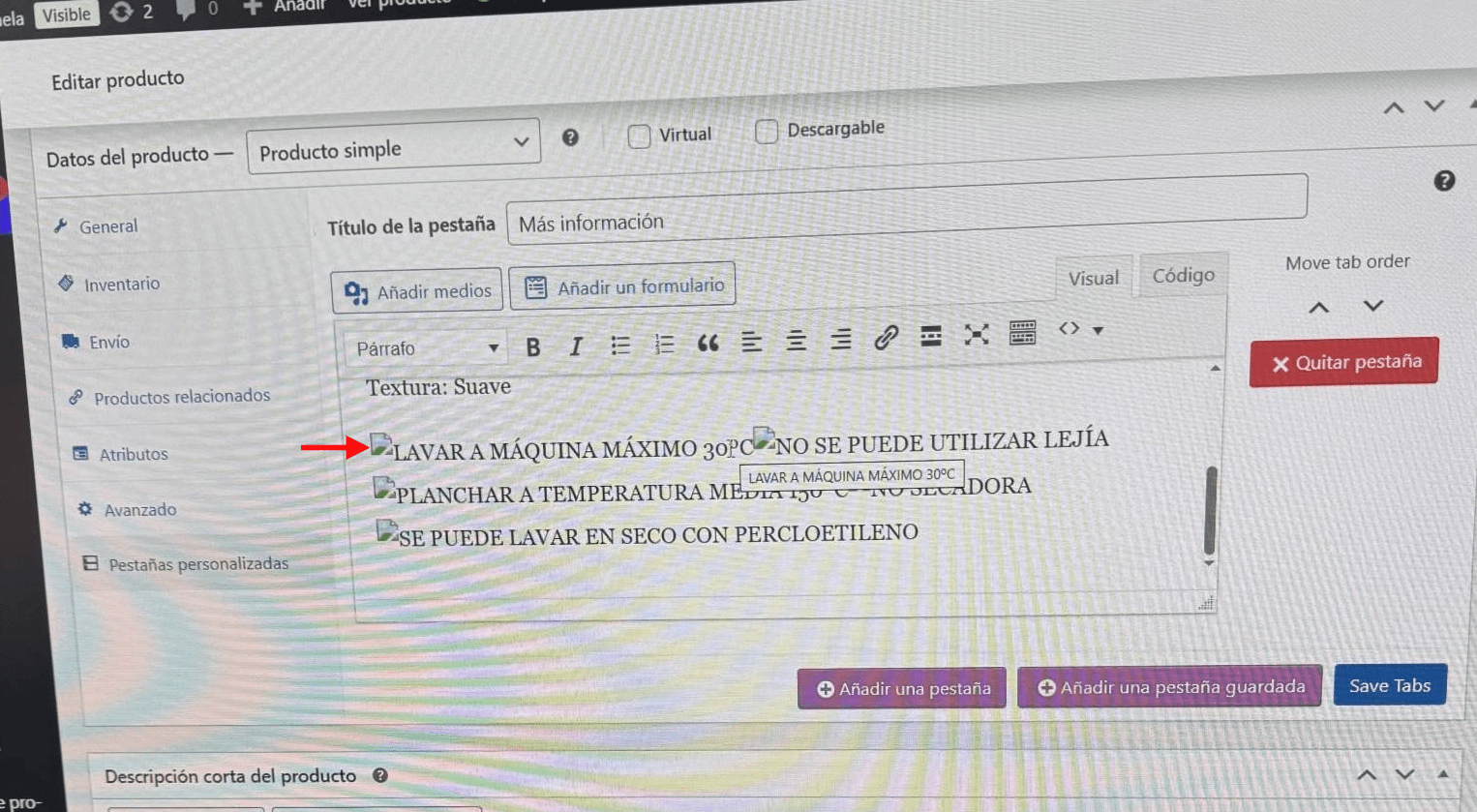

Yo tengo un apartado en mis productos de mas información, donde tengo puestas unas imágenes para dar mas detalles, pero no se que ocurre que no funciona bien, no se ven como siempre las imágenes y no funciona bien la pestaña cuando se pincha en ella, se quita sola y me sale que no se puede pinchar en ella
Custom Product Tabs para WooCommerce
Envío fotos para que se vea mejor el problema. Ya me decís como se puede solucionar esto. Muchas Gracias

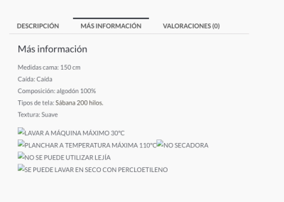

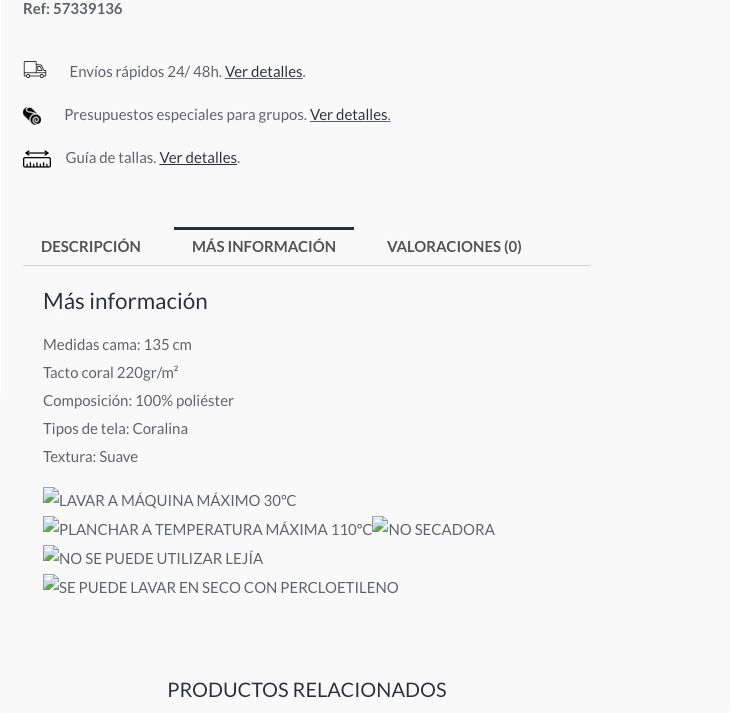

Supongo que te refieres a lo que te muestro en esta captura:
chrome capture 2025 11 4 (1)
La imágenes cargan de una URL Externa, por ejemplo:
Si accedes a esa URL veras que indica un error 404 ( la pagina no existe ), es posible que eliminaran las imágenes, las cambiaran de directorio o que no permitan la carga de imágenes externamente ( Hotlinking )
Revisa esto:
-> ¿Que es Hotlinking?

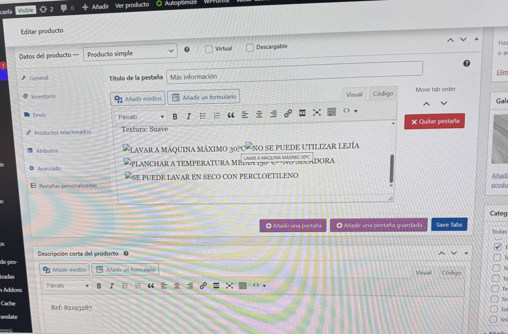

Igual no me explique bien, lo siento.
Las imágenes no las cargas desde tu instalación sino que las cargas desde una instalación externa, es decir, estan cargando desde este dominio ribescasals.
Por lo que puedo ver esas imágenes las cargas desde la URL:
ribescasals./static/version1729695512/frontend/Pearl/weltpixel_custom/es_ES/images/wash/113.
Y ahora esa URL por lo que sea la cambiaron y carga desde :
ribescasals./cdn/shop/files/124_50x50.***
Por eso no estan cargando las imágenes ya que la ruta que tu le indicas no existe
Para que no te vuelva a pasar esto lo mejor es descargar las imágenes y subirlas  a tu WordPress para cargarlas desde tu instalación.
