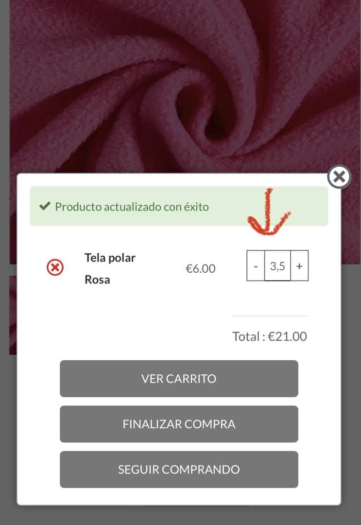

Puse el plugin woocommerce added to card popup ajax, para que cuando la gente ponga algo en el carrito le salte un popup y vea lo que ha añadido en el carrito, porque pienso que es útil. Envío foto del como me sale en mi web
popup

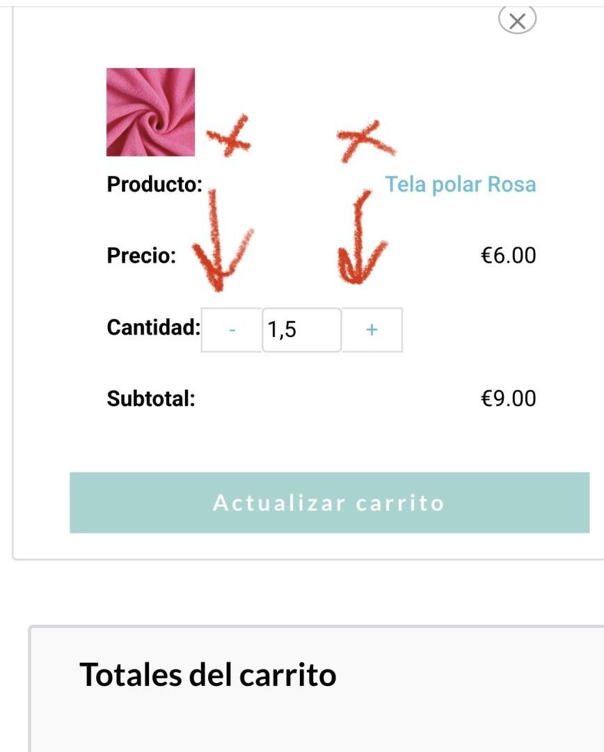

El problema es que cuando doy al + o - para añadir, siempre me añade de 1 en 1, pero en las telas como tengo los pasos de 0'50 no añade de medio en medio, si no que de 3'5 me pasa a 4'5. y lo borro he intento poner la cantidad que yo quiero no me deja, me dice que solo múltiplos de 1. Y cuando voy al carrito normal: pongo foto, no me funciona el + y -, tengo que pinchar en el numero y escribirlo yo.
IMG 9735
No se como podría mejorar esto. Ya que veo que el plugin que me gusta porque sale el popup y la gente ve lo que añade n me esta funcionando muy bien. Por favor me pueden ayudar con esto. No se si esto podria ser lo que me este causando problemas con los pedidos y las cantidades, o no tienen nada que ver. Muchas gracias

El plugin WooCommerce Added to Cart Popup no añade decimales de forma específica ni tiene opciones dedicadas para controlarlos en su configuración.
Para las cantidades soporta productos simples y variables, con opción para aumentar/disminuir cantidad en el popup, pero solo enteros (no decimales como 1.5 unidades). No maneja decimales o fracciones.
Una cosa que puedes probar es en el plugin Decimal Product Quantity for WooCommerce activar la opción Update Cart Automatically on Quantity Change pero no te aseguro que funcione.

Esto de activar la opción Update Cart Automatically on Quantity Change no me ha funcionado con el plugin WooCommerce Added to Cart Popup. Me recomiendas quitar este plugin, y que vaya directamente a la pagina del carrito, el problema es que se ve muy feo lo del carrito si lo quito... No se si habrá otro plugin mejor que este...

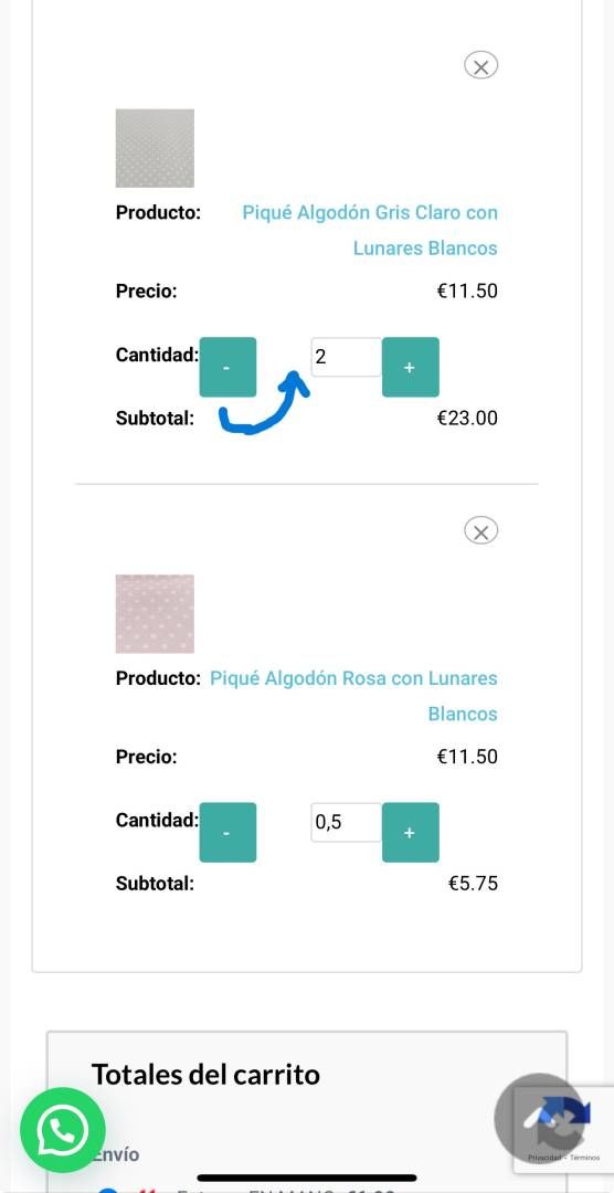

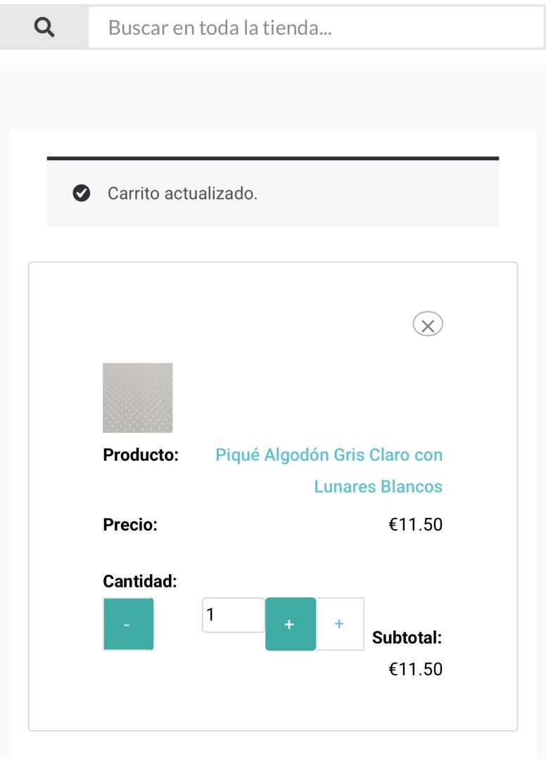

Y en cuanto al temade cuando pincho en el carrito (el carrito normal) no entiendo porque no funcionan muy bien los botones de (+ y -) he activado en el plugin Decimal Product Quantity for WooCommerce, en cart la opcion  Enable Buttons [ + / - ] for Cart. Por si acaso eso me ayudaba y ahora me sale asi: Dos botones de+, el verde funciona y va ontabilizando bien de 0'50 aunque tarda en hacer el cambio un poco, pero el boton de - no funciona tan bien, cuesta que se quede pulsado y funcione, y otr cosa es el otro boton de + blanco que hay, que no sirve para nada. Por favor me puedes decir como se puede mejorar esto del os botones, quitar el blanco y que el boton del - funcione bien. Gracias

Tal como hace la mención mi compañero lamentablemente el plugin actual en uso para la vista emergente del carrito no admite montos en decimales aun cuando se haya instalado aparte un complemento específicamente para mostrar los precios de esa manera
Ya en este caso al ser un ajuste a medida si bien desde este espacio no podemos proporcionarte un código a medida que pueda modificar las funcionalidades del plugin activo del carrito, lo que si puedes es elevar tu consulta a nuestros compañeros de colaboradores que podrán profundizar en tu solicitud
https://www.webempresa.com/directorio-colaboradores.html
Ahora bien, los "defectos" que presentan las opciones de (+ y -) el botón de (+) extra blanco que mencionas que no funciona esta asociado a aumentar el stock por defecto del producto, en este caso puedo sugerir ocultarlo por completo
Para ello puedes aplicar los siguientes estilos CSS
.woocommerce .quantity .ast-qty-placeholder {
display: none !important;

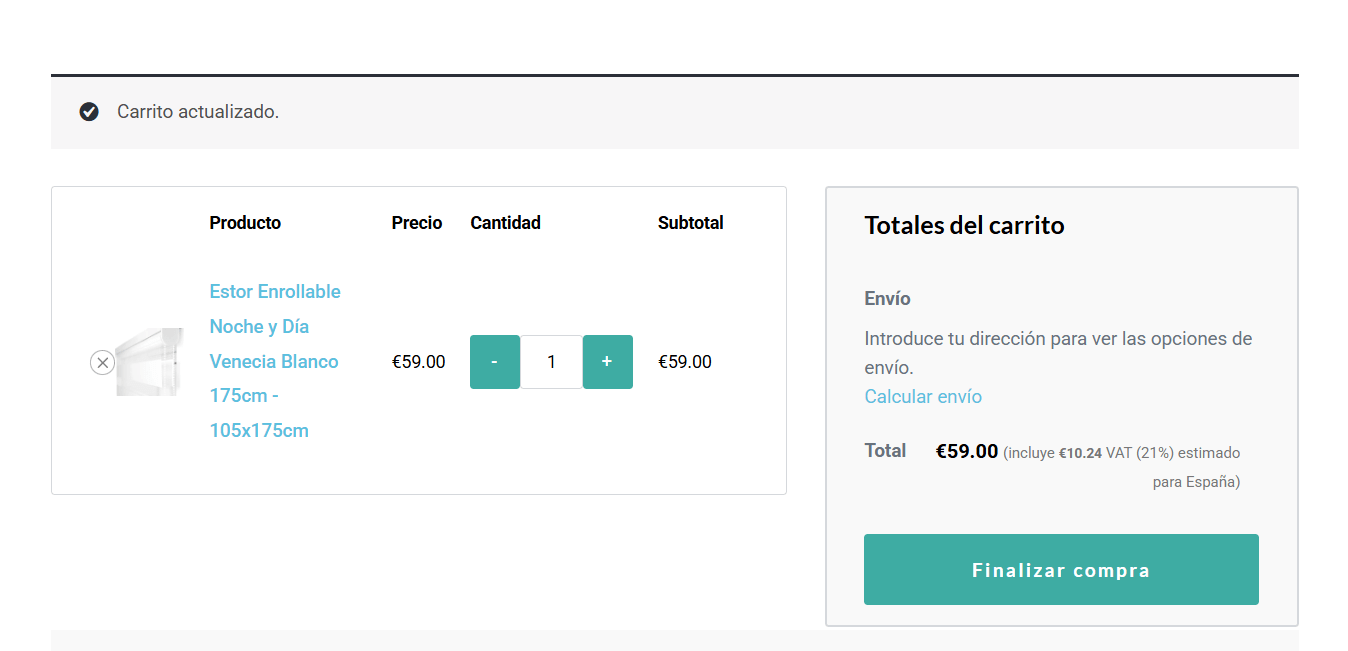

Al meter el código de CSS que me has dado se ha corregido lo del botón  de (-). Envio foto para que veas como queda:
vv
Habría alguna manera de centrar un poco el recuadro donde pone las cantidades, porque queda un poco raro estéticamente o poner el botón de - un poco mas cerca de las cantidades. Gracias
Para lograr un aspecto como el siguiente
cantidad carrito
Puedes probar aplicar los siguientes estilos CSS
.elementor-widget-woocommerce-cart .woocommerce .input-text.qty {
max-height: 44px !important;
text-align: center !important;
margin-left: 0 !important;
