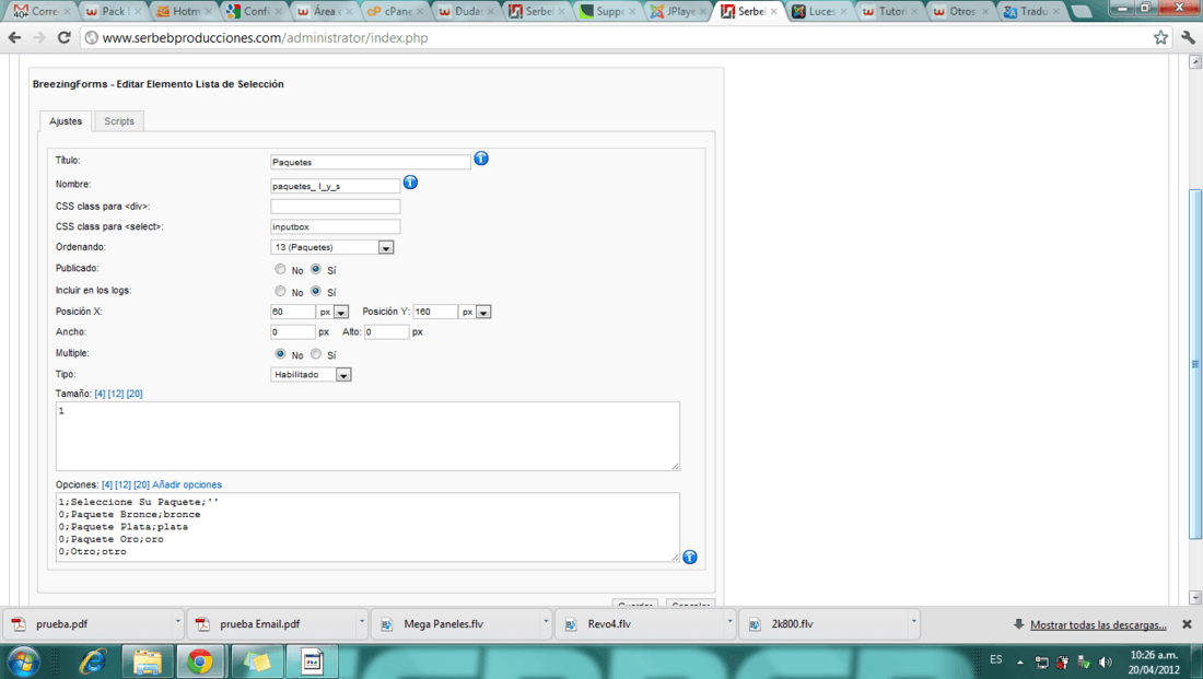

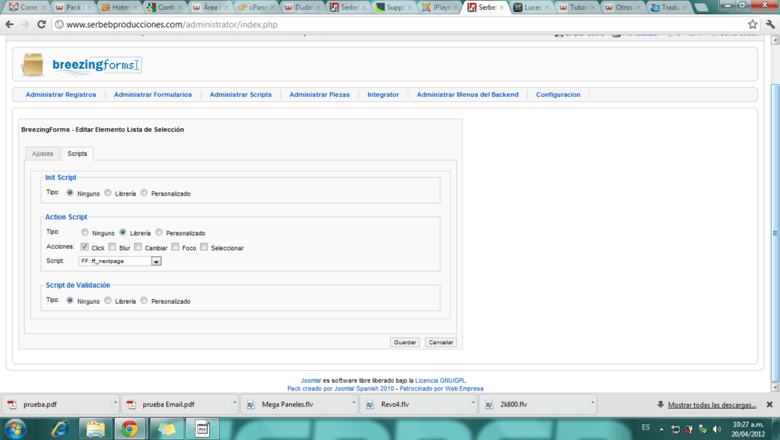

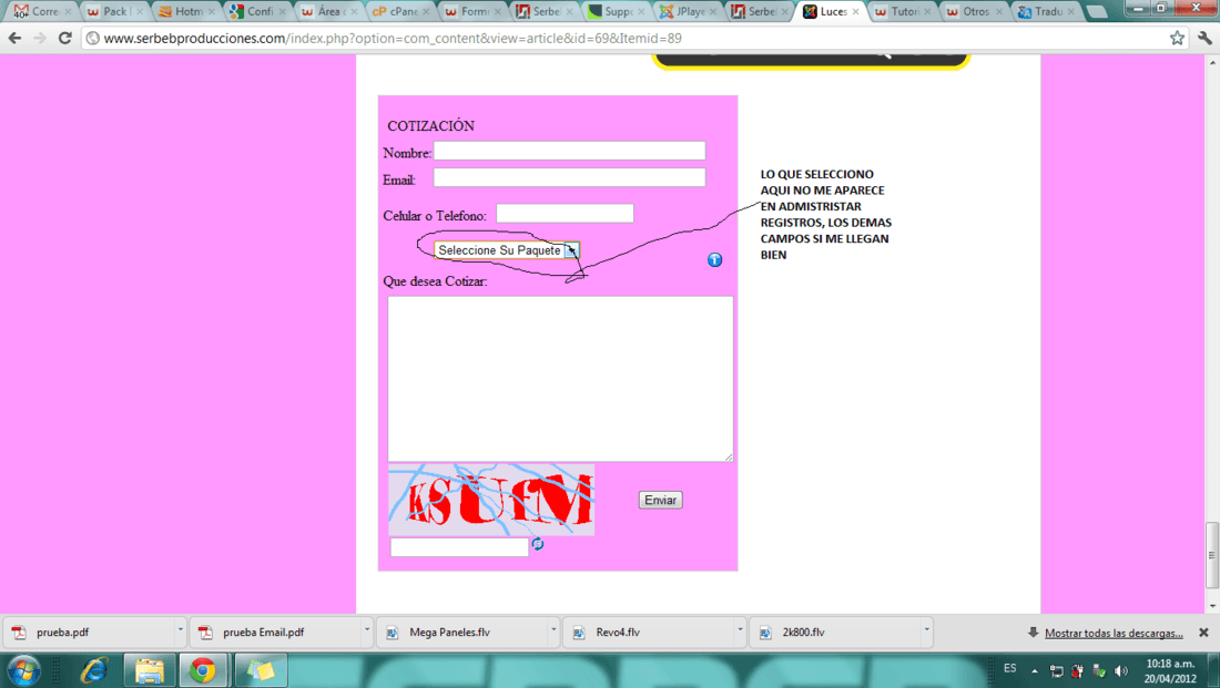

Hola, en la casilla "selecciona tu paquete", el usuario tiene 4 opciones.
1. Paquete Oro
2. Paquete Plata
3. Paquete Bronce
4. Otro
Pero estos datos no se me almacenan en Administrar Registros.
Muchas gracias y Dios los bendiga.

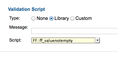

Hola Sergio
Verifica si tienes la validación ff_valuenotempty para ese campo, tal como se muestra en la pantalla adjunta.
