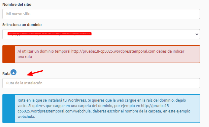

Como has instalado el wordpress?, al momento de hacer la instalación debes seleccionar el dominio y no escribir nada en la ruta:
Tal como se indica en el texto que se muestra debajo, de esta forma se instalará directamente en tu dominio principal y no en una carpeta.

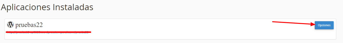

Si es una instalación nueva lo mas fácil sería eliminarla y volver a instalar una nueva pero esta vez en la raíz, para ello puedes ingresar a tu cpanel > Aplicaciones de webempresa > inicio.
Y verificas la instalación:

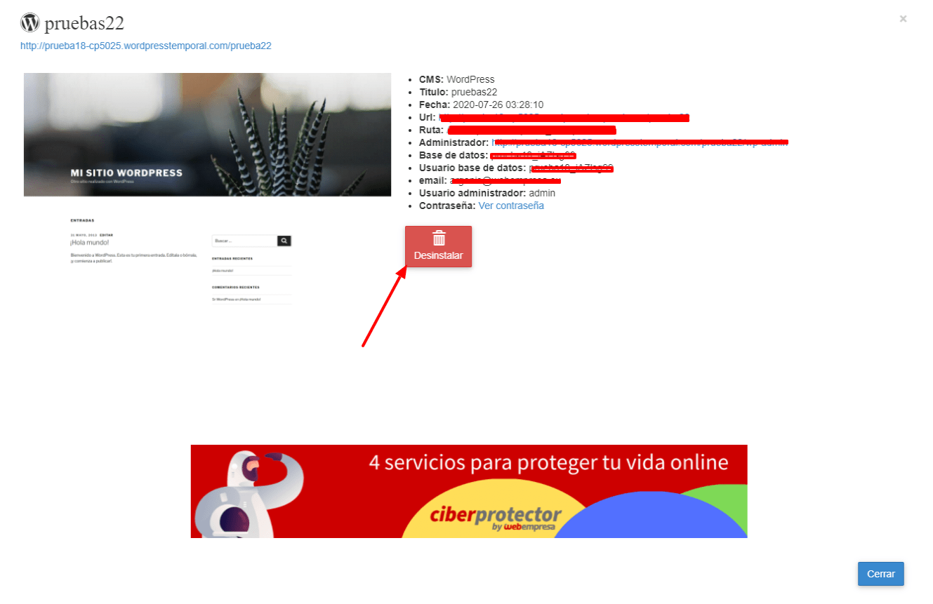

Luego en el panel que se muestra haces clic en desinstalar:
Luego vuelves a seguir los pasos para instalar pero esta vez no escribes nada en el campo de ruta de wp.

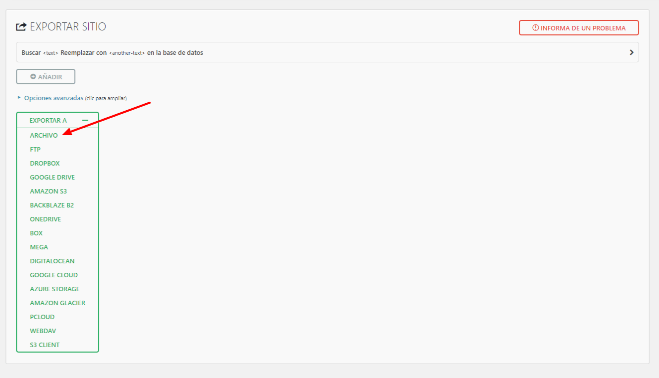

Una vez instalado el complemento ingresas al panel lateral de all in one wp migration, y seleccionas exportar como archivo, luego de esto el programa trabajara en hacerte un comprimido del archivo.
Una vez terminado el proceso podrás descargar el comprimido en tu computadora, el cual utilizarás luego en la nueva instalación, sigues los pasos para instalar un wordpress nuevo en la raíz y no en /wp.
una vez tengas instalado el nuevo wordpress y este funcional, vuelves a instalar el complemento de all in one pero esta vez en lugar de hacer clic en exportar haces clic en importar
Subes el comprimido y seleccionas importar, luego de que el programa culmine y luego de varios continuar que tendrás que hacer clic ya habrás pasado toda la información de /wp a tu raíz con los cambios que tengas realizados.
