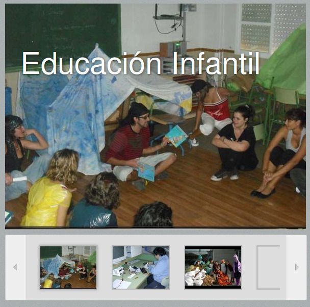

Hola, una pregunta el módulo roknewspaper no funciona bien con firefox en nuestra web, hace tiempo si lo hacía, está siuado eln la posición maintop-b ¿A qué se debe?

En este momento visualizo esto:
Hay una imagen que no carga, revisa si dicha imagen existe.

Hola, se cargan todas, es a la derecha de esas imágenes que hay cargado un newspaper que se ve pero no puedo pinchar en leer más o en la noticia consejo escolar, en un principio funcionaba bien en el mes de Mayo, pero dejó de hacerlo con firefox ¿por qué?
