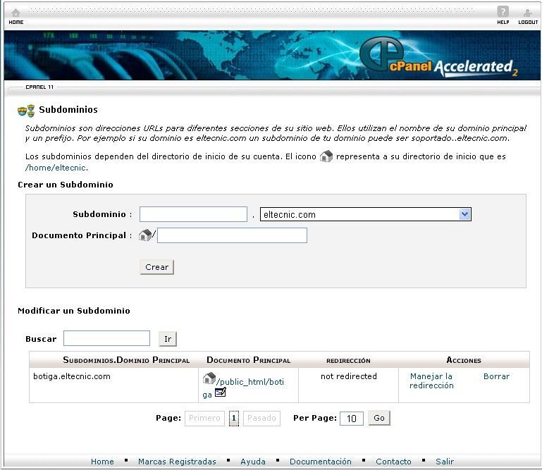

he creado un subdominio botiga.eltecnic.com que había puesto como redirección /botiga/index.php y lo he quitado porque la mi intención es que poniendo botiga.eltecnic.com no se mueva de ahí en el navegador y que no se vea la subcarpeta, sino que salga directamente la tienda en ese subdominio. No sé si me explico...

Le he cambiado el nombre y sigue igual, en Chrome me va a http://botiga.eltecnic.com/cgi-sys/defaultwebpage.cgi
En Explorer y Firefox a http://www.eltecnic.com/botiga/index.php
