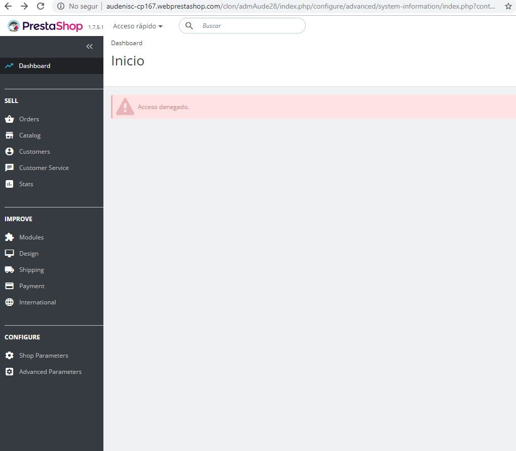

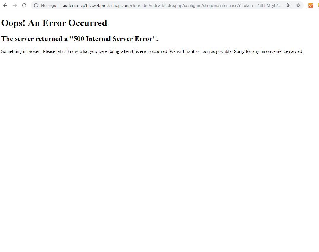

He pasado Stephan, he restaurado la web y he creado un administrador nuevo, despues he actualizado de nuevo a 1.7.5.1 se ha actualizado todo correcto en verde pero me sigue diciendo acceso denegado con el administrador nuevo y si quiero acceder a cualquier sitio me da error 500
os adjunto imagen de los errores

Os copio tambien el mensaje de error 500 que me dice stephan:
[25-Mar-2019 11:11:58 Europe/Madrid] PHP Fatal error: Uncaught TypeError: Argument 2 passed to PrestaShopPrestaShopCoreProductProductListingPresenter::present() must be of the type array, boolean given, called in /home2/audenisc/public_html/instrument.audenis.com/classes/controller/ProductListingFrontController.php on line 67 and defined in /home2/audenisc/public_html/instrument.audenis.com/src/Core/Product/ProductListingPresenter.php:30
[25-Mar-2019 11:14:01 Europe/Madrid] PHP Fatal error: Uncaught Error: Undefined class constant 'HEADER_X_FORWARDED_ALL' in /home2/audenisc/public_html/clon/admAude28/index.php:84

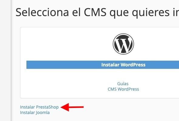

.- Instala una versión de prestashop 1.7 nueva desde aplicaciones webempresa -> Inicio -> Instalar prestashop
Revisa si esa instalación de prestashop se comporta bien.
