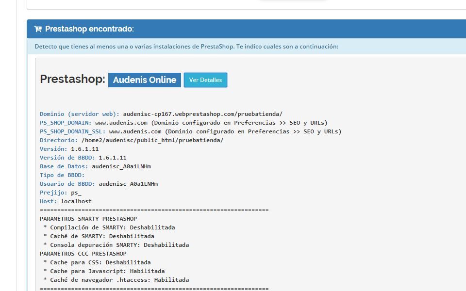

He hecho un clon de mi prestashop para hacer pruebas y la primera es pasar de 1.7.3 a 1.7.5.1 con el modulo 1-Click Upgrade, empieza todo correcto y no me da ningun error pero se para y no sigue.
He borrado la cache he arreglado todos los permisos con estephan lo he intentado muchas veces y simepre se para y no sigue y no siempre en el mismo sitio.
Estephan me dice que tengo instalado un prestashop 1.6 pero no es correcto tengo el 1.7.3 no se si sera que la base de datos no ha cambiado pero tengo el prestashop funcionando desde hace un año con el 1.7.3
Os adjunto pantallazo de donde se queda parada la actualización
Ya no se que hacer mas
Podeis ayudarme
gracias
la url que os pongo es la de la tienda en funcionamiento el clon es exactamente igula y funciona
Manel

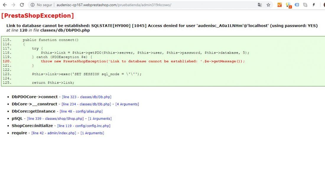

He intentado poner la BD de la web que no funciona en la web que si, he cambiado el nombre y el usuario con privilegios para acceder y me sigue intentando entrar con el anterior usuario y no me da acceso a la BD te adjunto pantallazo del error,
me puedes decir como le digo para que entre con el usuario que he creado?

Respuestas: 134
hola he pasado el stephan al prestashop recien instalado 1.7.5 y al ponerle la base de datos que tengo en el 1.7.3 me dice que el prestashop es 1.6 te adjunto pantallazo para que veas lo que dice.
Sigo pensando que todo el error es de la BD ,no se el motivo, hace un año cuando pasamos 1.6 a 1.7 sequedo algo que hace que sea vea como 1.6.
en la web que tengo activa tambien me dice que es 1.6 pero está funcionando con 1.7 y va pero al hacer la actualización no se puede.
hay alguna manera de arreglar la base de datos para que sea 1.7?
gracias y perdona por el rollo, pero ya llevo demasio¡ados dias con esto y me sale humo de la cabeza.

Hola Josep.
Puedes cambiar la version pero ya te digo que no solucionaras nada y la mejor opción es exportar los productos de una a otra. Son muchas las actualizacione que hemos visto e intentado solucionar pero no es posible de 1,6 a 1,7 no puedes actualizar y tienes que realizar una instalación limpia.
Tampoco puedes copiar toda la base de datos de una a otra seguirás arrastrando lo que tenias de la versión 1.6 y terminarás con los mismos problemas.

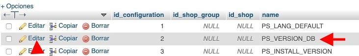

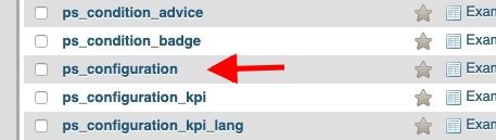

.- Para modificar la versión accede a phpMyAdmin y selecciona la BD que utiliza la instalación.
.- Selecciona la tabla ps_configuration
.- Edita la entrada " PS_VERSION_DB "
En la celda Value puedes modificar la versión.
