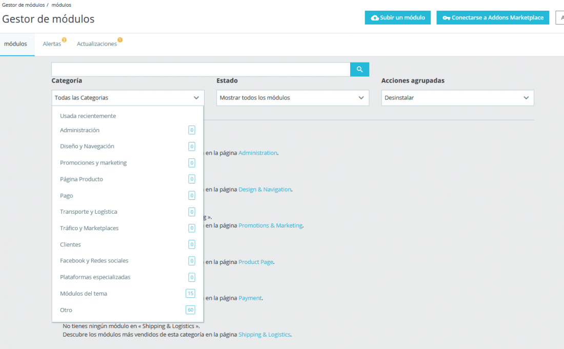

Tras actualizar la plataforma de 1.7.4.2. a 1.7.5.2 como sugerísteis, la mayoría de los módulos de administración han desaparecido
La búsqueda por facetas tampoco funciona

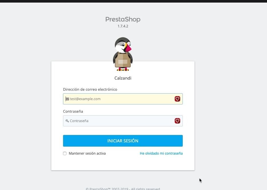

Hola Lorena.
Veo que si se puede acceder, no veo lo que nos comentas y aparece pagina de login del administrador:
prueba desde otro equipo por si fuera problema de cache

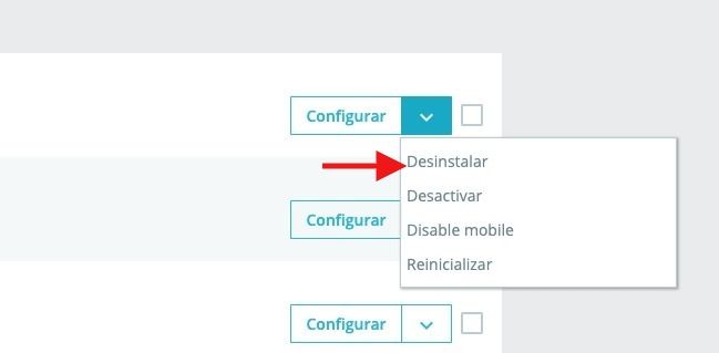

¿Se podría desinstalar completamente e instalar sólo dicho módulo, en lugar de tener que hacer una restauración de la tienda para volver a la versión 3.0.1 que sí funcionaba?
Desde módulos tienes que poder eliminarlo:
