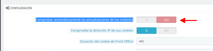

Ya tenia desactivado "Comprobar automáticamente las actualizaciones de los módulos"
