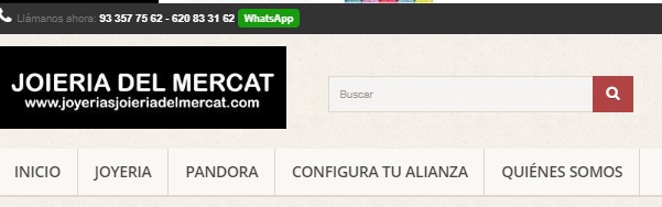

Actualicé Prestashop 1.6.0 por la estable de 1.6.1.18.
Yo creé un botón whatsapp que al clicarle te abre directamente tu whatsap en la version movil y puedes enviar un mensaje.
Adjunto foto.
El código era:
WhatsApp
No obstante, ahora trato de ir a los mismo archivos y le pongo el código pero no se ve nada, ningun cambio. Por ejemplo los tenía en:
en NAV.TPL (En el inicio al lado del teléfono) blockcontact
en BLOCKCONTACTINFOS.TPL (PARTE DE DEBAJO DE CONTACTO) blockcontactinfos
en CONTACT-FORM.TPL (en el formulario de contacto de la página)
que puedo hacer?
gracias

Ya lo tengo instalado, no obstante, yo quiero que este boton me salga al lado de los telefonos del bloque de contacto o en información de contacto, como puedo ponerlo ahí? Gracias
