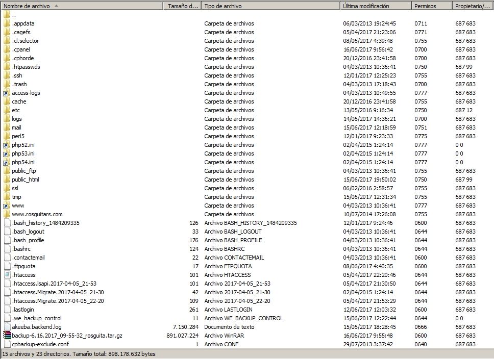

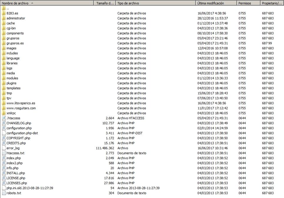

Jhon buenos días y muchas gracias.
Envío archivos tanto del Home como del public_html.
Si es cierto que tengo en gruporos una web que tengo que conservar, por lo tanto este no se tocará, y en tpv tengo la nueva web de PrestaShop que quiero sacar a www.rosguitars.com.
Veo que sobra muchísimo pero no me atrevo a borrar. Esta mañana como podeis ver hice copia de seguridad completa desde el cpanel (¿esto también respalda las bases de datos).
He tenido otras webs como 8283 y litovsperico, que aunque borre los directorios se vuelven a crear solos.
Creo que con la información que os adjunto podemos ya definir todo lo que se puede borrar y que debe de quedarse.
Gracias por todo,
Manuel

Puedes borrar todas las carpetas y archivos de la carpeta public_html de tu hosting exceptuando las carpetas tpv y la carpeta gruporos que es donde nos indicas que tienes la web adicional.
Ten en cuenta que las carpetas y archivos que se encuentran por encima de la carpeta public_html, es decir en la carpeta raíz de tu hosting, son archivos y carpetas del sistema por lo que lo único que debes borrar es el contenido de dentro de public_html
Respecto a que se generen las carpetas de webs que ya has tenido anteriormente es posible que sea porque aún tienes añadidos esos dominios como adicionales en tu hosting. Si no los usas puedes eliminarlos desde tu cPanel en el apartado Dominios --> Dominios adicionales.
Después de eliminar todos los archivos y carpetas de public_html menos la carpeta tpv y gruporos deberás mover tu PrestaShop a la propia public_html puedes seguir los pasos que explicamos en el artículo que te enviaba mi compañero Jhon:
https://www.webempresa.com/blog/item/1570-mover-una-instalacion-de-prestashop-a-otra-carpeta-en-tu-hosting.html
Adicional a esto podrás descargar a tu equipo y eliminar de tu hosting la copia de seguridad generada en la raíz de tu hosting con el nombre backup-6.16.2017_09-55-32_rosguita.tar.gz con ello liberarás 850 MB de espacio.
Si tienes cualquier otra duda a este u otro respecto, háznoslo saber.
