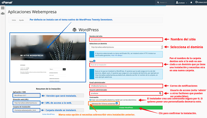

Con ella puedes dirigirte al punto número 2 > ¿Cómo se instala WordPress desde Aplicaciones de Webempresa?. En este punto indica (Luego accede a tu Panel de Hosting) como ya has ingresado comienzas desde este punto, encontrarás un cuadro que mostrara los datos para instalación, tomas en cuenta esta imagen:
muy importante donde indica ruta, vas a escribir algo referente a la web por ejemplo nueva o wordpress, esto con el fin de que al realizar la instalacion sea tudominio.com/nombre que le coloques a la ruta. Básicamente lo que logras con esto es que se mantenga visible y activa tu página en prestashop para trabajar la versión de worpdress directamente en esta carpeta nueva.

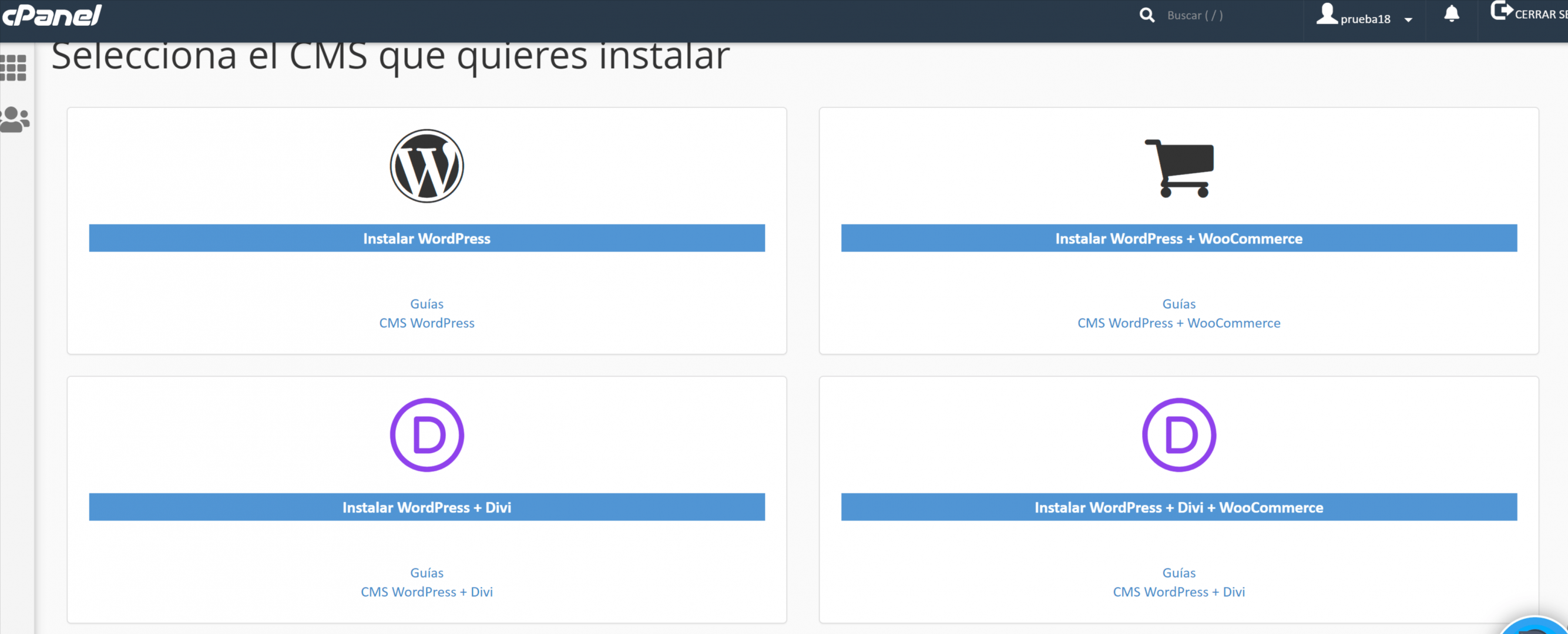

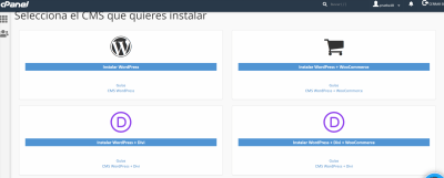

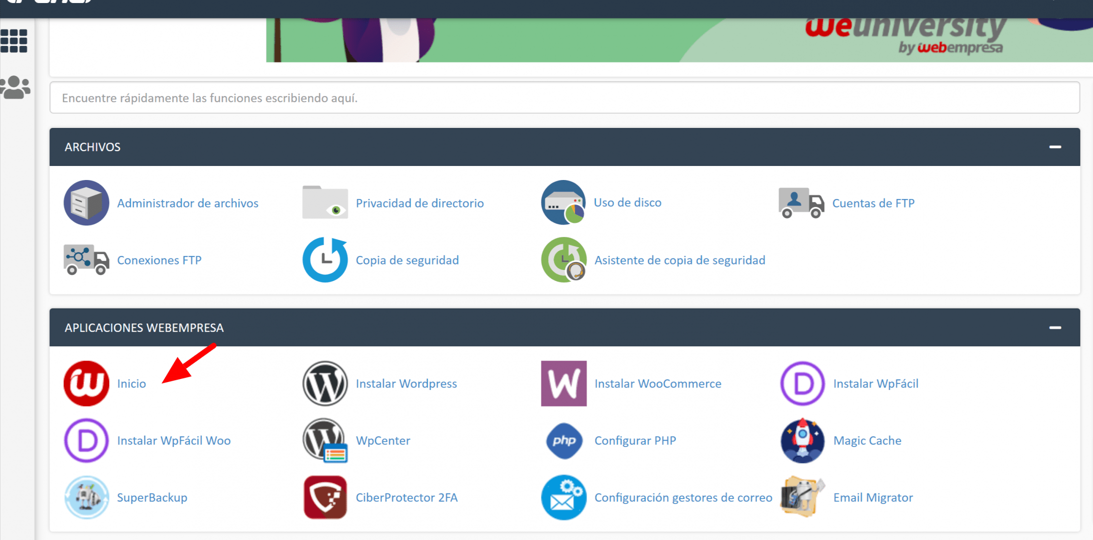

Luego de esto ingresas en tu cpanel al siguiente botón:
Luego de esto seleccionas el que deseas instalar:
Una vez elijas el que deseas debes completar los campos siguiendo la imagen que te comparti previamente en rojo:
y teniendo en cuenta esto > muy importante donde indica ruta, vas a escribir algo referente a la web por ejemplo nueva o wordpress, esto con el fin de que al realizar la instalacion sea tudominio.com/nombre que le coloques a la ruta. Básicamente lo que logras con esto es que se mantenga visible y activa tu página en prestashop para trabajar la versión de worpdress directamente en esta carpeta nueva.
