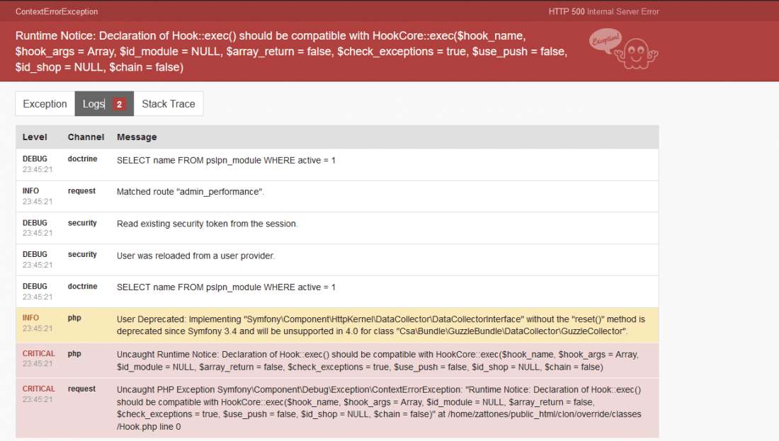

Añadir que he puesto el modo depuración:
Y se han ido solucionando cosillas, como problemas con los módulos viejos y los he borrado y he ido solucionando, ahora me sale éste que no se como arreglarlo:

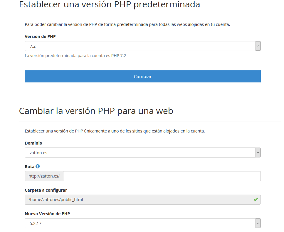

Qué versión de PHP tienes en tu sitio, podrías probar cambiando a PHP 7.2, revisa:
https://guias.webempresa.com/preguntas-frecuentes/cambiar-la-version-php/
Respondido : 07/02/2019 10:19 pm
Respuestas: 349
Ya lo tengo así, adjunto captura...
