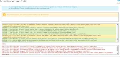

Buenos dias al momento de actualizar Prestashop 1.7.6.8 a 1.7.7.1 con el modulo 1-Click Upgrade
Me sale estos erros adjunto imagen no se como puedo solucionarlos muchas gracias por la ayuda
actualizacion
Respondido : 01/02/2021 5:23 pm

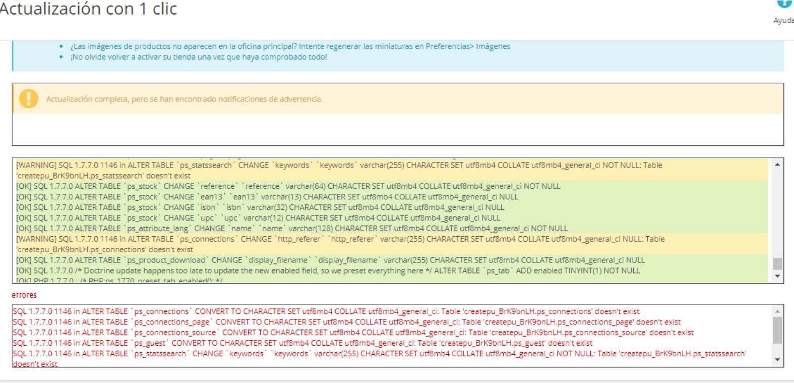

Entiendo que debido a esos errores no completa la actualización.
Según los mensajes es como sino hubiera realizado las modificaciones a la base de datos, es como si estuviera buscando tablas o campos que no existen.
Evalúa recuperar una copia de seguridad de tu sitio e intenta hacer nuevamente la actualización, de preferencia realiza pruebas de actualización antes en un clon de tu sitio.

Respuestas: 144
@jmarrerosHola Jhon ya hice como 3 veces la actualización y pasa lo mismo, me comentaron que tengo que arreglar algunas tablas de la base de datos y eso es lo que no se ? no se como puedo solucionar este problema?

Hola Elmer,
En este caso puedes evaluar recuperar una copia de seguridad como comenta Jhon a una versión anterior y realizar la actualización en un clon de tu sitio web, de esta forma puedes comprobar y hacer pruebas comprobando todo funciona antes de actualizar tu sitio web en producción.
De igual forma actualmente todo funciona de forma correcta en tu sitio web, comprueba si no tienes algún error a nivel de tu backend ya que parece que falta información en tu base de datos
Así mismo puedes indicarnos cual es la URL de tu consulta? de esta forma podemos verificar con mayor detalle

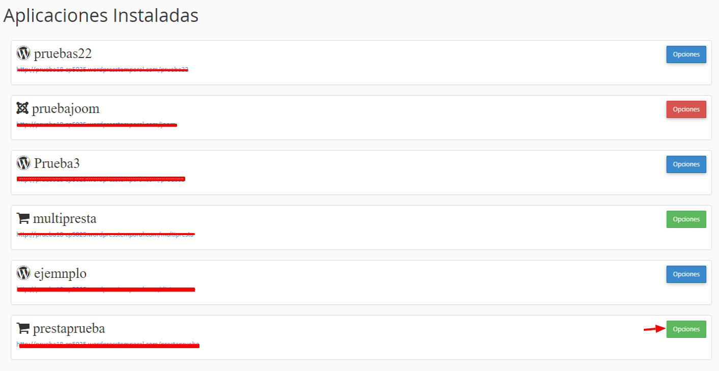

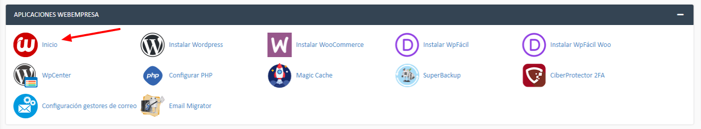

Directamente dentro de el inicio en tu cpanel:
Puedes ingresar en las opciones de la instalación:

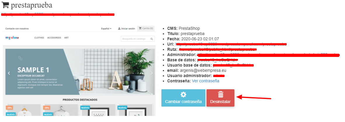

Luego hacer clic en el botón de Desinstalar:
Una vez se complete el proceso puedes volver a iniciar otro donde selecciones nuevamente el dominio donde se visualizará el sitio pero con la versión actualizada de prestashop
