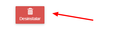

Entiendo, has visto la guía que te compartí? no comprendo cual es la consulta en este último mensaje que nos envías, directamente en a guía suministrada posees el paso a paso para hacer una instalación manual de prestashop, igualmente si vas a eliminar la instalación que tienes en 1.7 puedes hacerlo con la herramienta en el cpanel:
Luego ingresas a las opciones de la instalación que quieres eliminar
Luego simplemente desinstalas
Y luego instalas siguiendo la guía para llevarlo a la 1.7.7.1

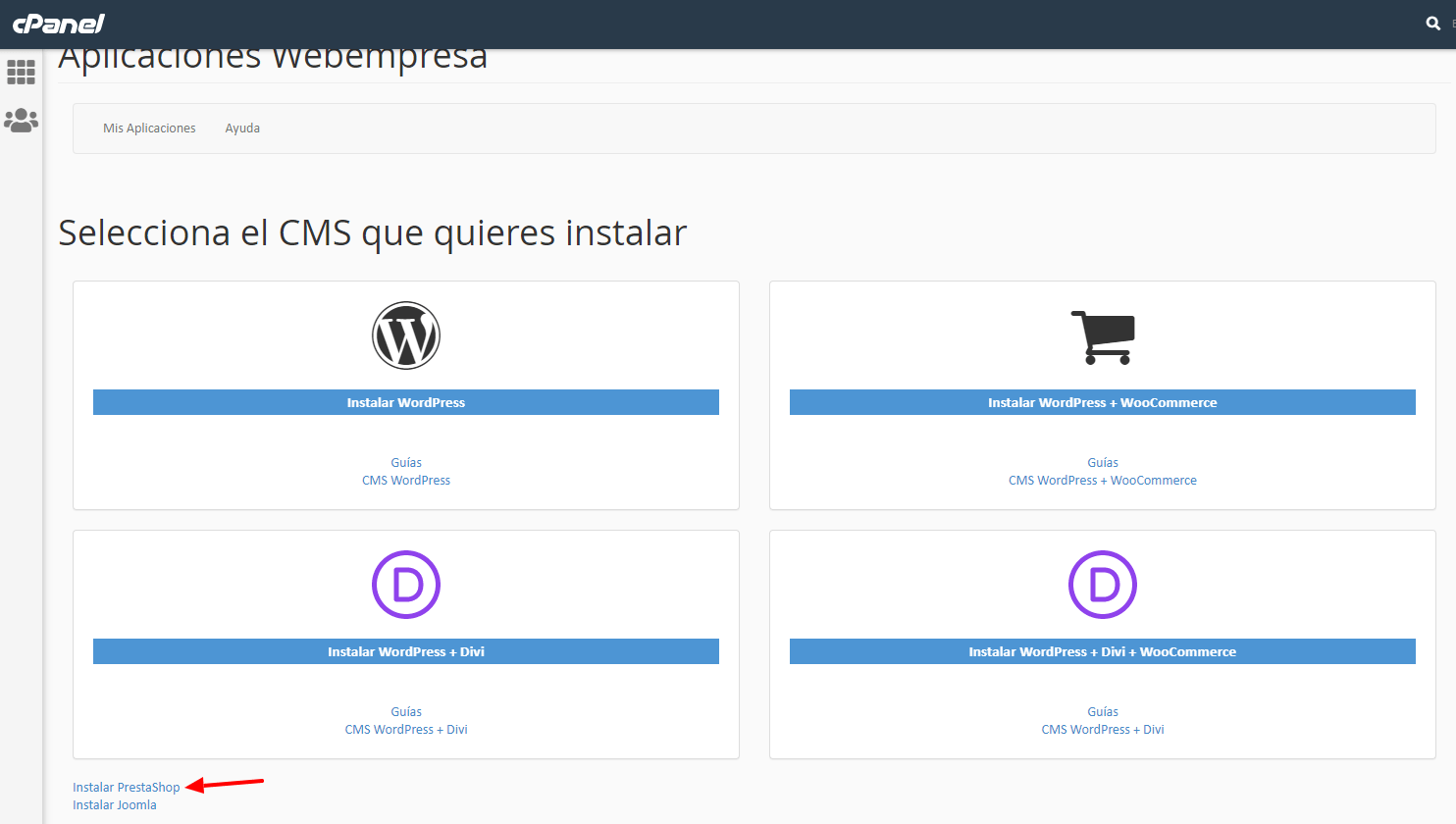

Si lo deseas mejor para no complicarnos, eliminas la instalación como te indique previamente, luego de que hagas eso vuelves a instalar directamente desde esa misma herramienta de instalación rápida de webempresa:
Seleccionas tu carpeta donde tenias el 1.7 que no lograbas actualizar para que se instale en la misma ruta, y luego verifica actualizando directamente desde dentro del prestashop, si no logras actualizar de esta forma nos compartes el error que te esta mostrando el prestashop al momento de fallar en la actualización. Para poder darle un vistazo al error e identificar por que te sucede esto.

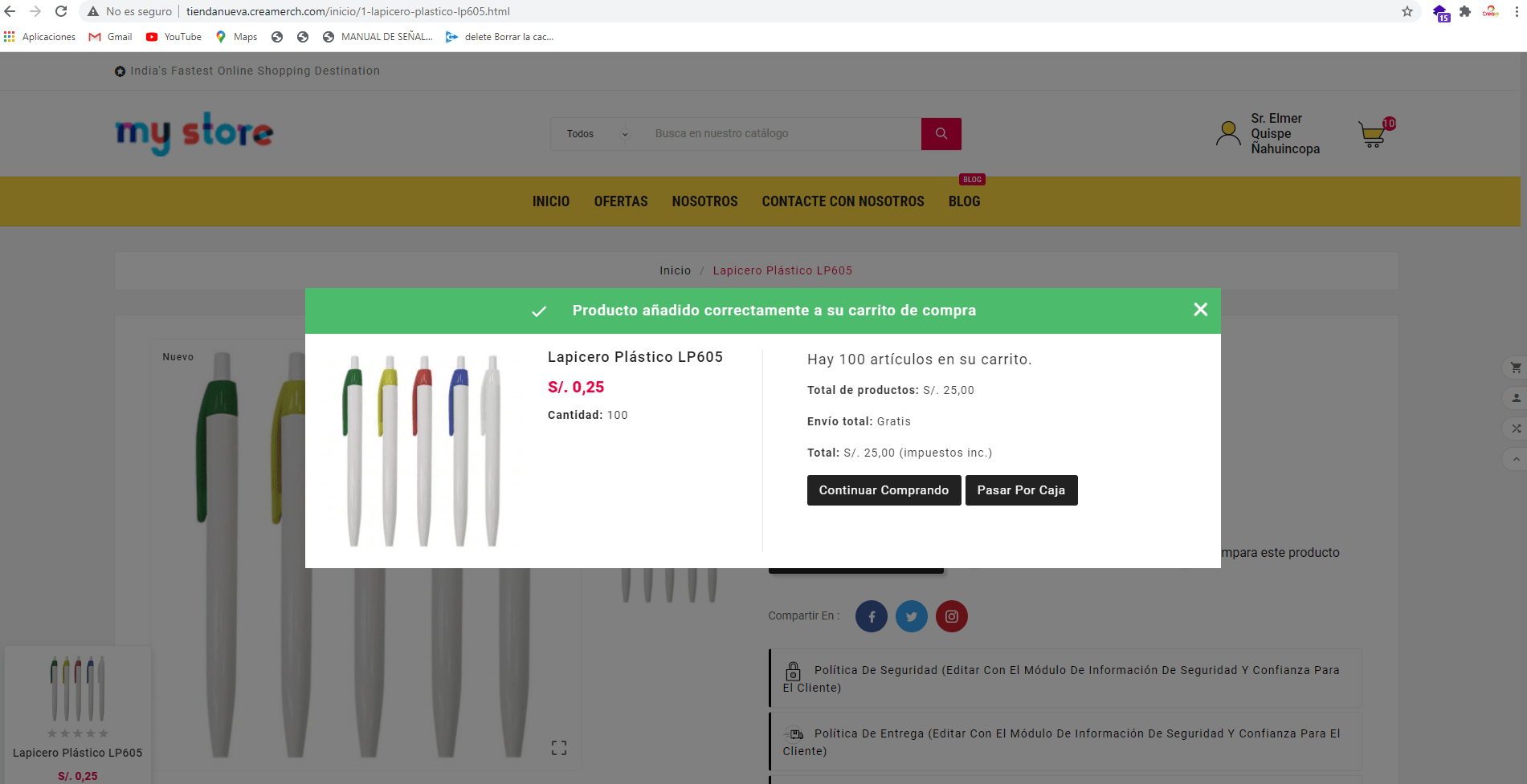

Tengo problema con la Plantilla que instale al momento de añadir el pedido no sale la imagen o la miniatura?
Adjunto imagen:
Pero cuando entro a la ficha del producto ahí si normal agrega con la imagen todo adjunto imagen

El problema está en que no te agrega al carrito de compras el producto deseado si desde la página de inicio le das click al ícono de agregar al carrito (o compra rápida), esto se debe a que en la configuración del producto estás estipulando que la cantidad mínima de compra son 100 unidades. Entonces, si accedes a la pagina dle producto verás que sí te agregará el producto pues agrega las 100 unidades, pero al hacerlo desde la página de inicio solaente te agrega 1 unidad, cantidad inválida. Espero haberme explicado.
Esto no sucede en tu sitio web  que tienes en producción y que cuenta con Prestsashop 1.6, ¿Cómo implementaste en Prestashop 1.6 el tema de la compra con un mímimo de unidades? ¿Mediante un módulo o funcionalidad del tema?
En el caso de Prestashop 1.7 puedes solucionarlo facilmente con el módulo -> free-module-display-add-to-cart-button-in-product-list-pages, si modificaste la plantilla para agregar el "add to cart" elimina el codigo, si lo hiciste mediante algun modulo desactivalo y si viene como funcionalidad del tema entonces comunicate con el desarrollador para que te indique qué tienes que hacer para que al agregar el producto desde el "add to cart" del home page, por ejemplo, te tome dinámicamente la unidad mínima de compra y no la estipule como fija definiéndola en 1.
