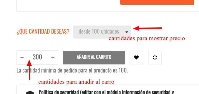

Si se cambia la cantidad de 300 unidades a 100, varía el precio automáticamente y en el cuadradito también se cambia solo.
Sin embargo en el 1.7:
http://desarrollo.detallesparaeventos.es/mermeladas-artesanas/160-4618-mermeladas-artesanas-100gr-x-63-min.html#/430-cantidad_gran_neutro-desde_300_unidades
Si se cambia la cantidad de 300 unidades a 100, varia el precio automáticamente pero el cuadradito con el 300 no pasa al 100.

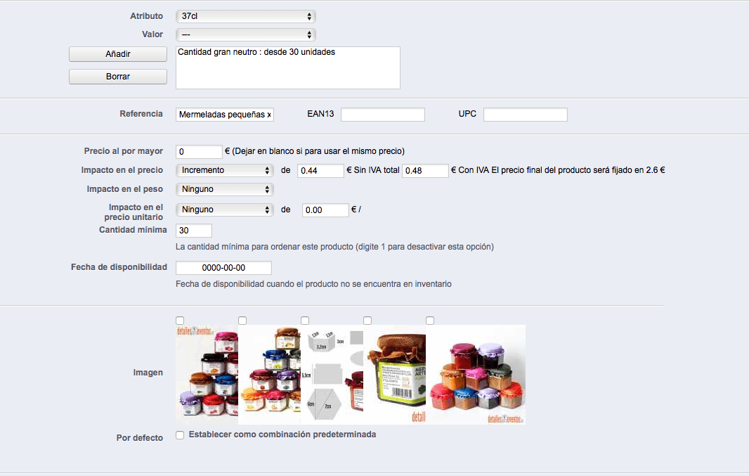

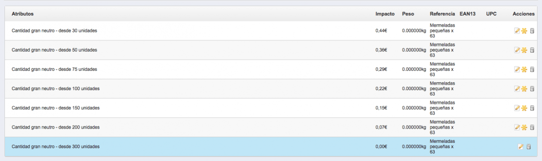

¿ En las combinaciones tienes añadido el stock de cada una ?
Si seleccionas la pestaña Combinaciones tienes la celdad cantidad donde le asignas las cantidades de cada combinacion.
Si nos adjuntas una captura de la configuración de las variaciones de un producto nos seria de ayuda 😉
.- Revisa en parámetros de la tienda -> configuración de productos, el bloque " Stock de producto " tengas seleccionada la opcion " Activar la administración de stock "

Si, la configuración está igual que en prestashop 1.5 pero debe ser que en el 1.7 da error.
Adjunto pantallazos de configuración.

En la ficha del producto de la web tienes dos opciones una es un desplegable para el calculo del precio, según la cantidad que elijas parece que tiene un precio distinto por unidad.
Luego tienes la celda para añadir las unidades que quieres comprar.
No se si es eso a lo que te refieres :huh:

Efectivamente, en las cantidades para añadir al carrito, debería aparecer 100 unidades pero se mantiene en 300. Si que cambia el precio y si cambia el texto de " La cantidad mínima para el producto es de..."
Pero falla eso, además aunque lo modifiques y manualmente se ponga 100, no deja añadir al carrito.

Efectivamente, veo que no cambia cuando se cambia la selección, esta funcionalidad es dada por javascript, es muy probable que tenga que ver con tu theme, tu theme posiblemente no sea del todo compatible con esta funcionalidad, si tu theme es de pago consulta con los desarrolladores, igual puedes probar cambiando temporalmente de theme por el theme Classic que viene por defecto en PS 1.7 y verificar.

Veo que PS 1.7 si considera consistencias, es decir, si seleccionas una variación desde 300 y en cantidad esta 100, no te deja agregar al carro, por lo que es correcto.
Sin embargo el hecho que no cambie automáticamente la cantidad puede que sea una limitación propia de PrestaShop 1.7, ten en cuenta que PrestaShop 1.7 aún no implementa 100% la funcionalidad de versiones anteriores.
