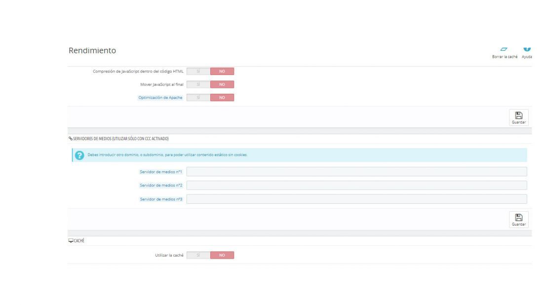

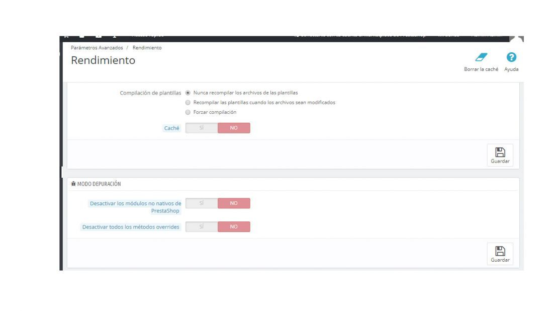

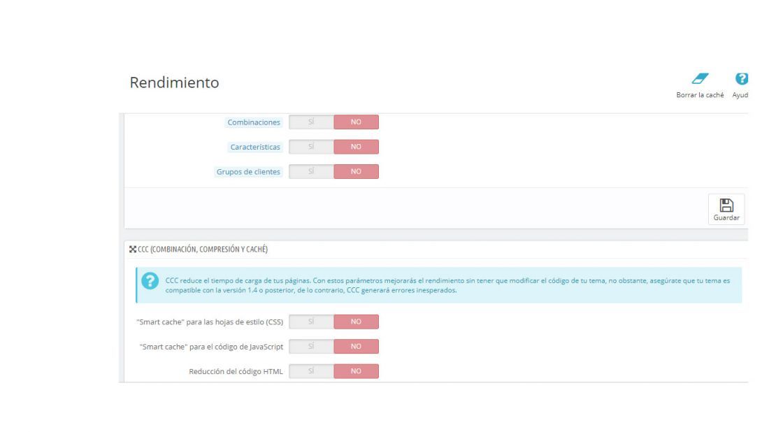

HE revisado la localizacion , localizacion grafica por IP estaba desactivada. He procedido a poner en no todo lo que me has comentado de rendimiento.
Te adjunto pantallazos.
Gracias!!

La primera opción de cache smarty, déjala en forzar recompilación, en caso hayas hecho alguna modificación en el archivo tpl lo tomará automáticamente.
Si aún con eso no funciona, tendrías que ir probando desactivando módulos ya que según hemos visto cuando desactivas urls amigables si funciona por lo que posiblementee algún módulo debe estar causando el problema. Sería mejor que realices estas pruebas en un clon de tu sitio.
